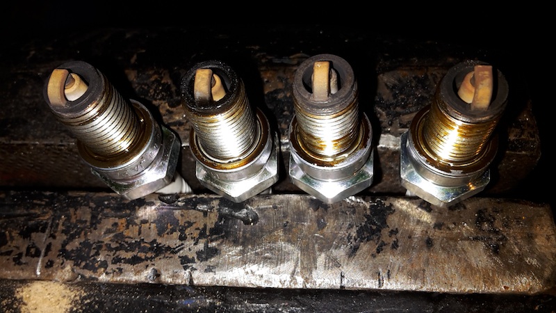

Moin Ulli !
Vorausgesetzt, das Foto verfälscht nicht zu sehr :
Zylinder #1 einigermaßen akzeptabel
Zylinder #2 Ölproblem oder Spritablagerungen, evtl. Funke zu schwach ?
Zylinder #3 zu mager
Zylinder #4 Spritrückstände, evtl. Funke zu schwach
Die Quetschringe dichten leider auch nicht (mehr) richtig.
Sollten #2 und #4 auf einer gemeinsamen Spule laufen,
so solltest Du mal Stecker, Kabel, Spule und deren Zuleitung checken.
In jedem Fall ... Abgas einstellen.
Scheint der Fall zu sein ;-)
Ja , der Pott brauch ein wenig Öl , Ringe sind gut , werden die Schaftdichtungen sein , wenn das Teil aufn Seitenständer abgestellt wird , qualmts ein bischen beim Start ;-)
nö , is o.k.
Nein , auch hier is alles Tacko
Kerzen sind neu , keine 500km gelaufen
Die Komplette Zündanlage ist neu incl, Stecker und Kabel ( Dyna , Zündung und Spulen )
Von der Bedüsung her habe ich sie im Vergleich zur Originalbedüsung fett eingestellt .
Fährt sich so prima , kein Magerruckeln o.ä. mehr , gute Gasannahme ( war vorher nicht so ) .
Spritverbrauch bisher ( zügige Gangart ) 8,5 - 9,0 Liter .
Is halt n Eisenfass und hat immer Durst ;-)
