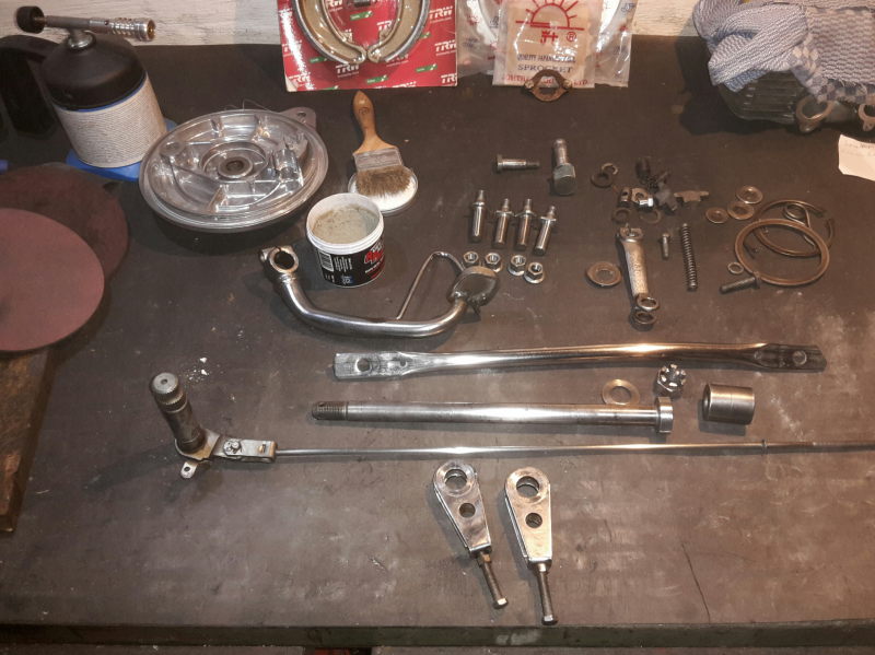

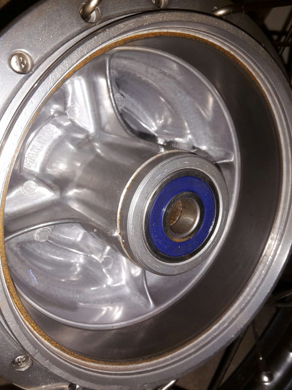

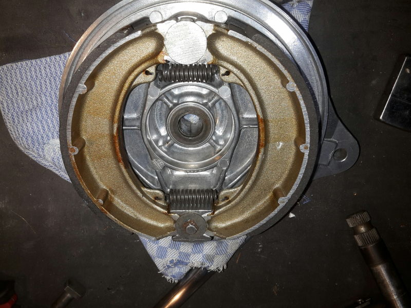

Hab heute mal den ganzen Kram der Hinterradbremse sauber gemacht und z.T, kompletiert .
Die Hinterradlager sind ja schon neu .
Die Trommel is auch schon sauber , halt nur der ganze Kleinkram nicht .
Da die Drehmomentstütze ( dort wo RPM aufgetragen war ) keinerlei Rostansatz erkennen liess habe ich heute alle Teile damit behandelt .
Vorher habe ich das Teil mit einem 1000er Schleifpad bearbeitet , sieht fast aus wie poliert :)
http://www.oldischutz.de/12.html
neue Bremsbacken von TRW
Bremsnocken und Auflagepunkte der Backen mit Keramikfett eingepinselt , wer gut schmiert der gut fährt :wink:
Dann die Trommel entfettet

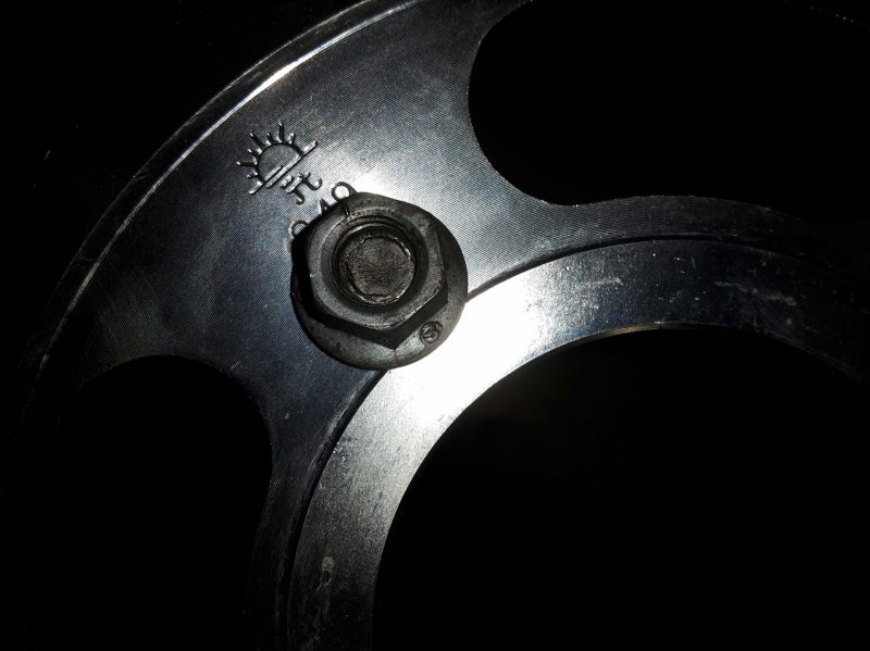

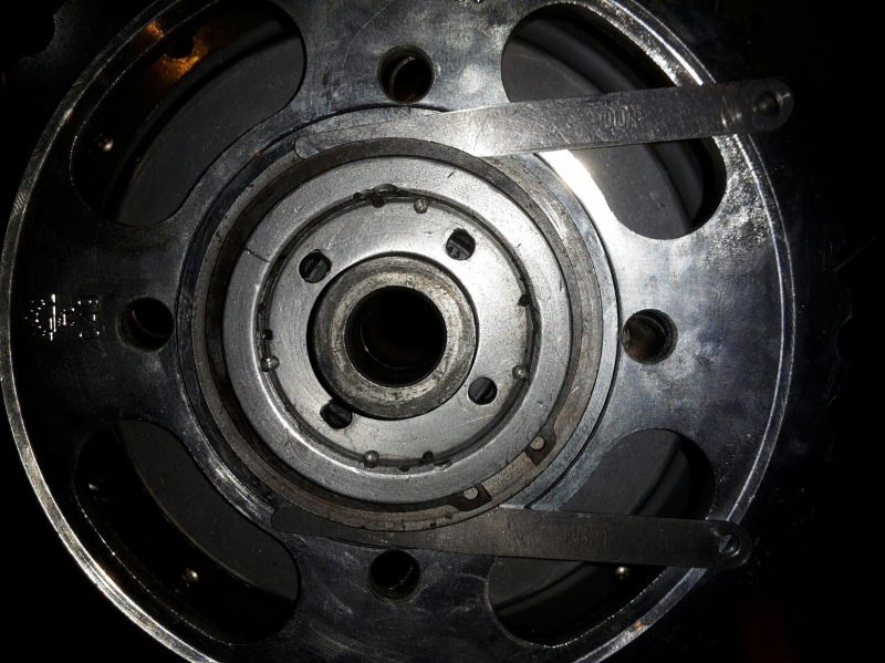

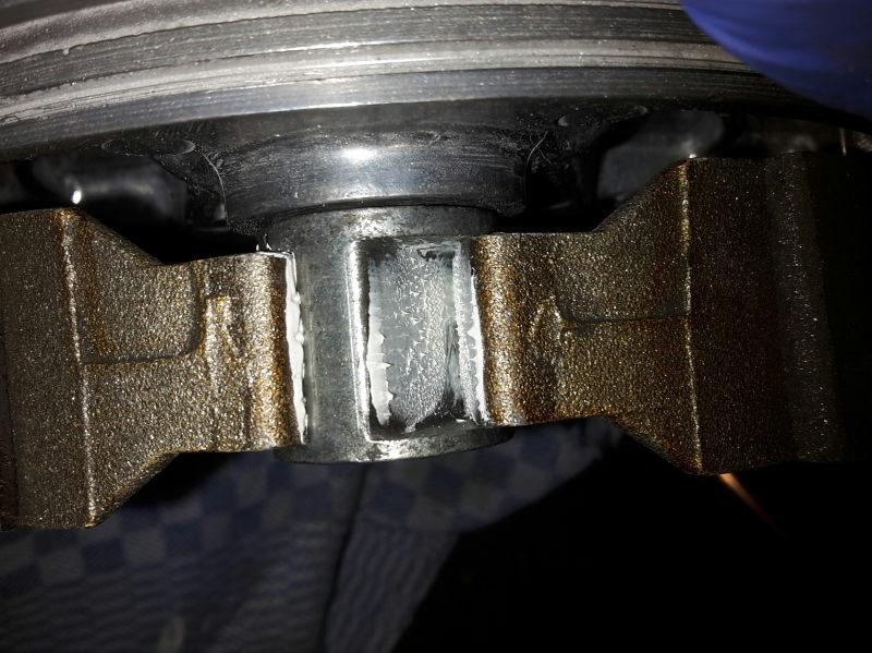

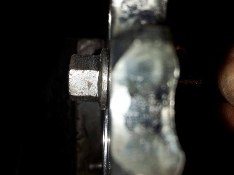

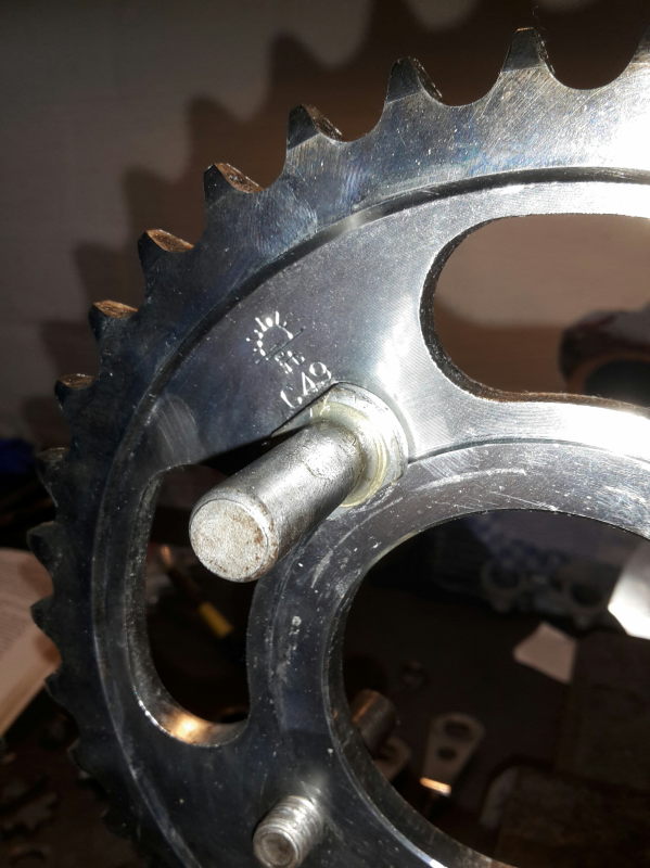

Dann wollte ich eigentlich das Kettenrad montieren , hier gibbet aber ein Problem .
Das passt nicht , Axialspiel 1,35mm , der Bund am Kettenrad verhindert das die Muttern Vollflächig aufliegen .
Also schicke ich den Kram wieder zurück .
Selbst anders herum passt es nicht , ich komme mit der abgeflachten Seite der Bolzen nicht am Bund vorbei , so sollte das eigentlich aussehen .
http://www.ac-motorradteile.de/Honda-CB ... 27646.html

Mein Kettenrad ist in der Dicke 0,4mm dünner wie das Originale und der Bunddurchmesser war zu groß.
Ist schon schwer so ein einfaches Bauteil Maßhaltig zu fertigen :lachen1: .
Das leidige Problem mit dem Kettenrad lässt sich nach meiner Meinung nur auf eine Weise regeln. Der Bund des Kettenrad muss auf der Drehbank (oder Fräsmaschine CNC oder konventionell mit Teilapparat gefräst) auf das Originalmaß bzw. so abgedreht werden das die Schraubenköpfe passen. Ist nicht viel und schnell erledigt. Nur auf Rundlauf ausrichten mit einem Fühlhebelmessgerät (Puppitast) und los gehts ;-).
Danach liegt das Kettenrad am Bund an. Dann baut man den Sprengring und die Distanzscheibe ein und misst das Axialspiel. Bei mir war das Axialspiel natürlich zu groß durch das zu dünnere Kettenblatt. Daraufhin hab ich mir eine neue Distanzscheibe gedreht die dann genau 0,4mm dicker war. Somit ist das ursprüngliche Axialspiel von 0,2mm wieder hergestellt. Ich weiß nicht genau wie weit man das Axialspiel gegen 0 reduzieren kann. Aber ich habe mich da am Originalmaß orientiert und das kann nicht verkehrt sind. Denke ein minimales Spiel ist wegen der Kettenflucht nicht verkehrt. Aber über einen halben Millimeter ist einfach zu viel :oldtimer: .
Hoffe ich habe das jetzt nicht zu kompliziert geschrieben :oops: .
Grüße Domi

Der Kram geht morgen wieder Retoure .
Hab gerade eben n retourschein erhalten .
Die Tage besorge ich mir n anderen Kit .
Mal schaun wie der dann passt .
