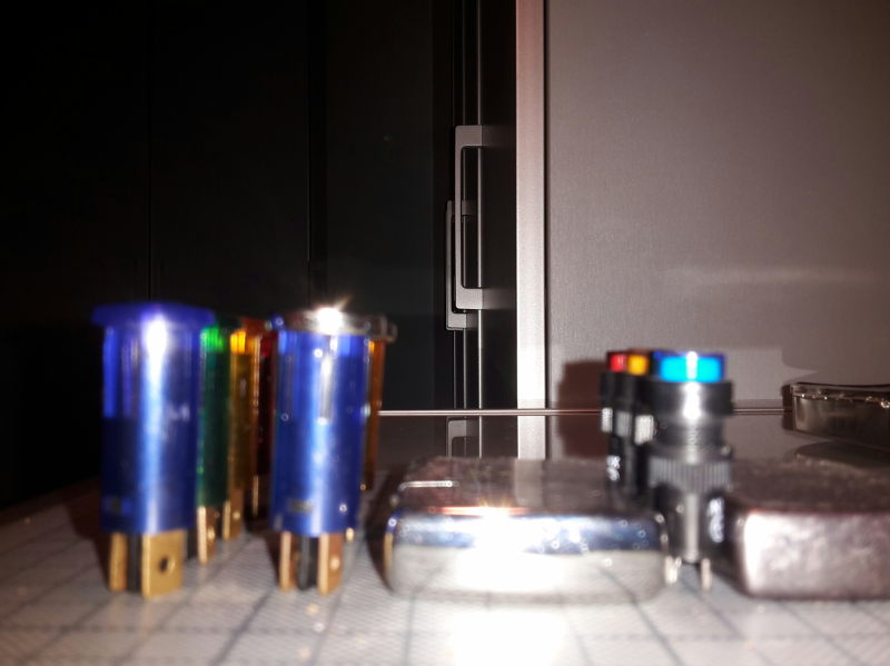

Hallo zusammen

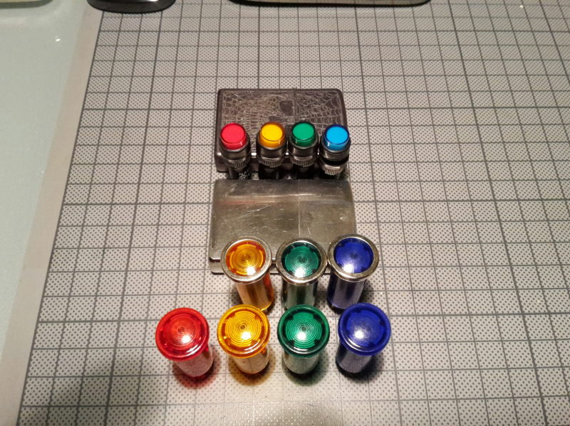

Die Kontrollleuchten kamen heute an , eine fehlt natürlich :roll:
Die mit dem Chromring gefallen mir am besten , die kleinen gefallen mir von der grösse her auch gut , schaun aber billig aus und stehen ziemlich weit raus .
Ich denke mal ich nehm die mit dem Chromring :roll:
Ich montier die ersma auf die Pappschablone und schau mir das an .

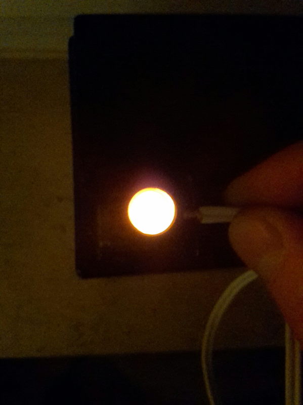

EDIT :

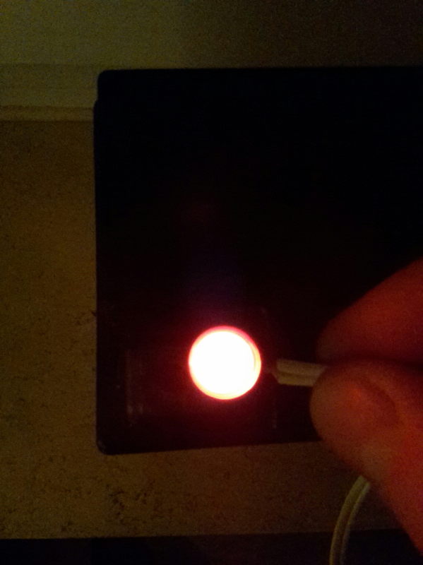

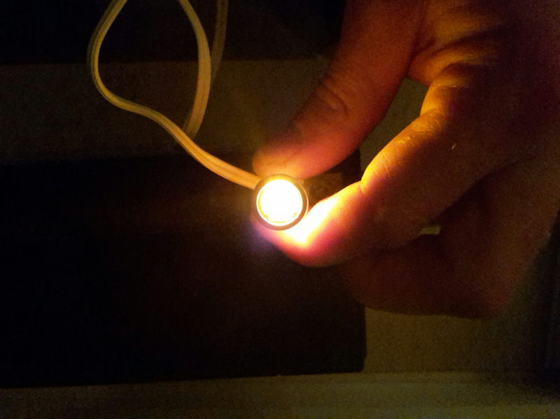

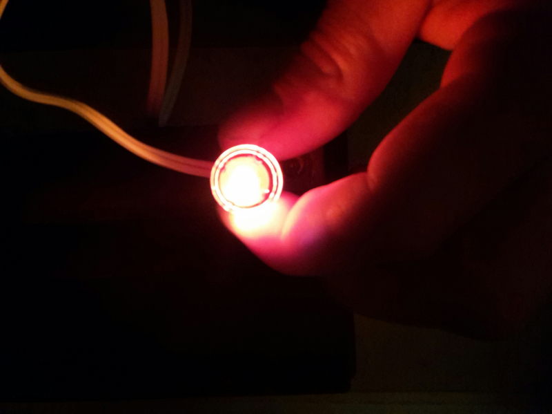

mal just for fun bestromt die Dinger
rot gross
orange / gelb gross
rot klein
orange / gelb
Die grossen Lampen leuchten so wie man sich das vorstellt mit einer normalen Glühlampe .
Das Licht der kleinen Lampen erinnert eher an LEDs .
Die Farben kommen übern Bildschirm leider nicht so rüber wie in echt .
Das erste Bild is ne grosse Lampe ohne Chromring , das zweite mit .

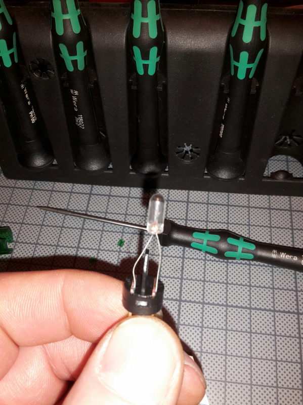

Die Kontrolllampen sind wohl nicht dafür gedacht geöffnet zu werden ( Lampenwechsel ) , aber mit einem Cuttermesser kommt man da bei :wink:
Somit könnte ich auch Lämpchen mit grösserer Leistung verbauen falls die ( was ich nicht hoffen möchte ) Dinger nicht hell genug sind .

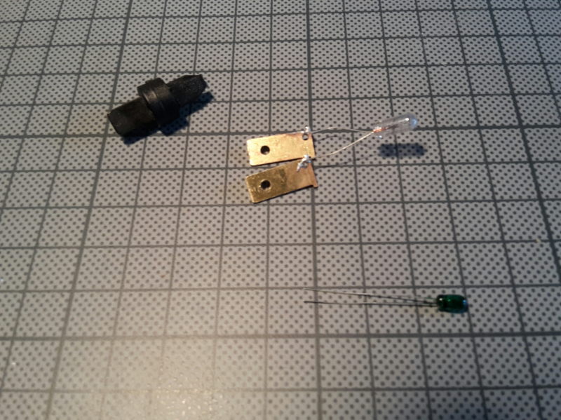

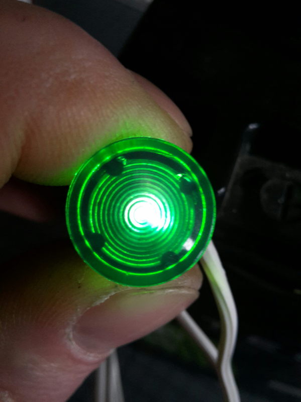

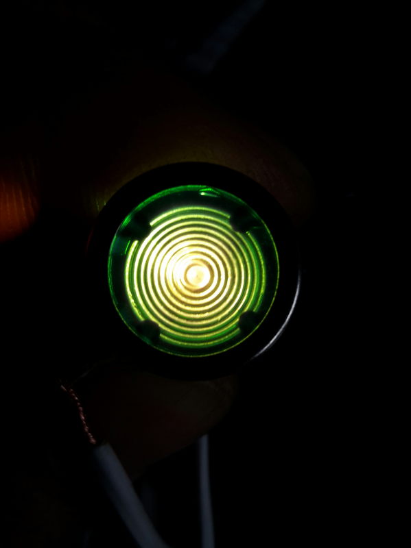

Mal farbige Micro Glühlampen besorgt
Die sind zwar nicht heller , aber die Kontrollleuchten leuchten jetzt kräftiger vom Farbton her .
vorher , klare Lampe
nachher , grüne Lampe
Einfach anlöten , feddich :)
