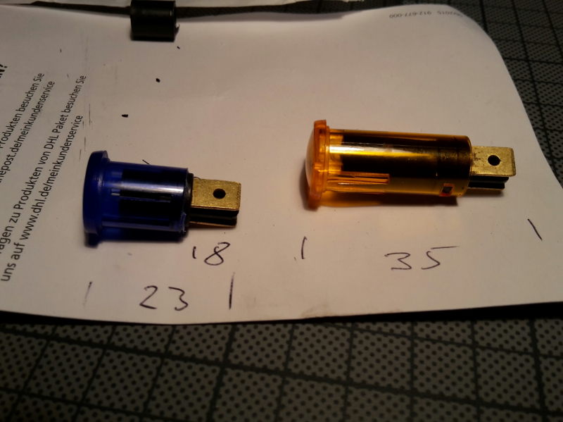

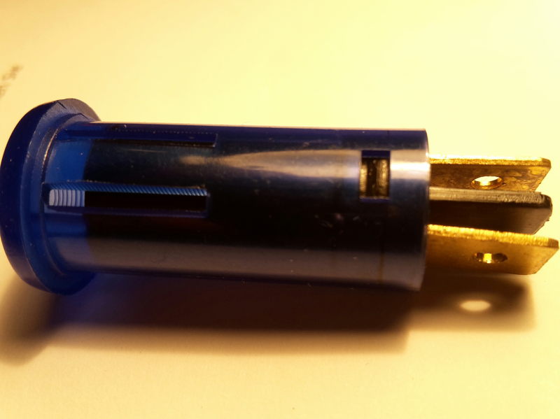

Hab zum ausprobieren eine Lampe mit dem Cuttermesser bearbeitet
Originallampe

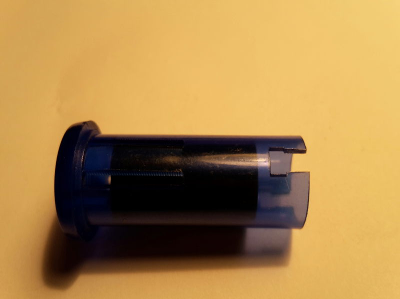

Cuttermesser angesetzt , jetzt kann man die Fassung rausziehn ( die Lampenfassung hält aber auch ohne Sicherung gut ) .
Mit einem Tropfen Pattex könnte man das zus. etwas sichern , der Kleber lässt sich leicht lösen mit Waschbenzin

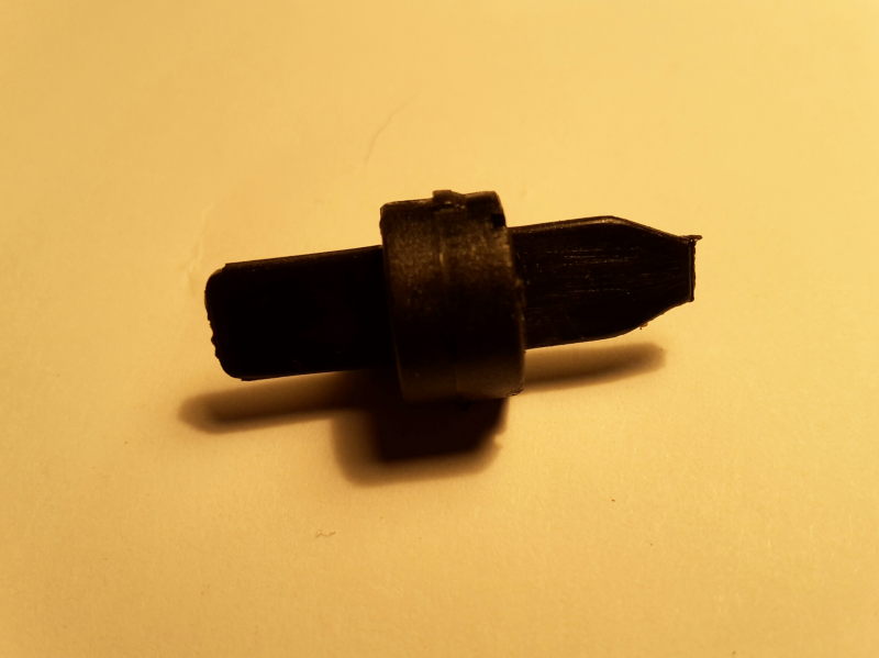

Lampenfassung vorher

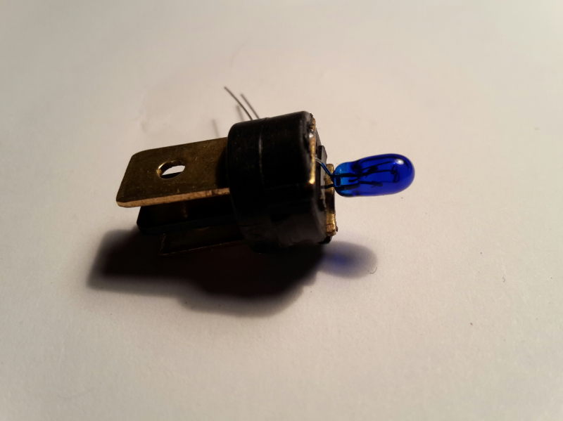

Lampenfassung nachher , die Drähte der Lampe soweit wie möglich gekürzt ( aufm Bild nur reingesteckt ) , den Kunststoffsteg entfernt , diente vorher wohl dazu das sich die langen Drähte der Lampe nicht berühren können .

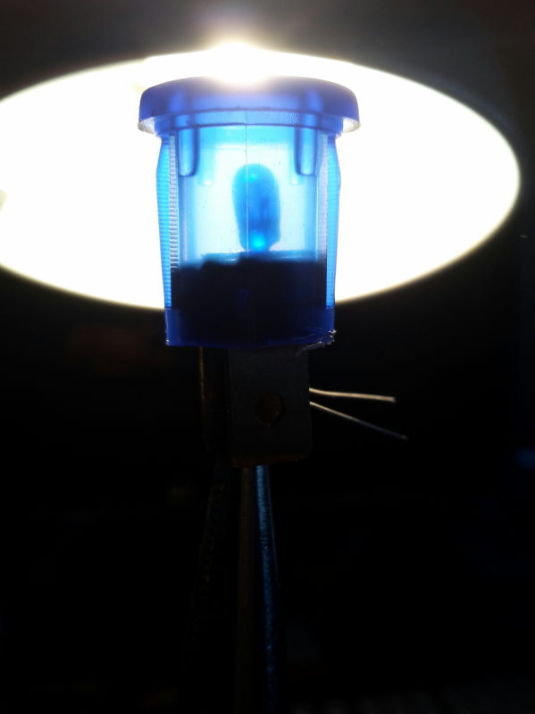

Fassung eingebaut , noch ohne schwarzem Kunststoffröhrchen im Inneren , selbiges muss auch gekürzt werden , dient zur Stabilisierung und das kein Licht nach unten durchscheinen kann , der gefärbte Kunststoff / Glas ist ziemlich dünn .
Größenvergleich mit Bemaßung
Immerhin 12mm kürzer
Die Anschlüsse könnte man noch um die Hälfte kürzen und die Kabel anlöten , spart nochmal 4mm
