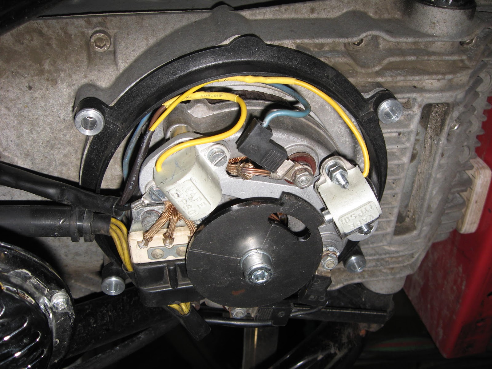

Bei der Silent Hektik muß laut Einbauanweisung nur der Zündzeitpunkt des rechten Zylinders eingestellt werden. Und ich habe die Zündanlage schon also keine Option mehr mit anderer Zündung.
Ich muß jetzt erst mal die ganzen Einstellungen überprüfen O.T. Öffnungs- und Schließpunkt der Ventile, also Stellung der Kurbelwele zur Nockenwelle. Dann ob auch das Schwungrad, mit den Markierungen des O.T. und des Zündzeitpunkts richtig montiert ist. Dann auch die Vergaser synchronisieren. Und dann schau ich mal weiter.
Aber Danke für Deine Mühe, ich habe jetzt als Hauptdüse 128 und Leerlaufdüse 50 drin.

Re: Guzzi V65 Polizia rebuilding to Café
hi,
zunächst ein kurz Vorstellung : habe eine V50 Monza mit V65 Motor und SH Zündanlage ( Komplett ), bitubo Dämpfer mit den progessiven Federn von der Imola und Konis hinten.
das ganz ist also ähnlich der Maschine von Francos und die Problem der "kleinen" Guzzis hab ich schon so ziemlich alle gehabt.
also nacheinander alles abgebaut inklusive vorderes Schutzblech was fatale Folgen hatte.
schon ab 130 Km/h hatte man ein Lenker Flattern was man NICHT mit einem Lenkungsdämpfer abstellen kann.
da ich auch die original Integral Bremse fahre muss man immer beide Bremsen gleichmässig benutzen da es, ohne Schutzblech, doch deutlich einseitig wegzieht was in Schräglage nicht zu empfehlen ist.
zugegeben die Spur ist bei der v65 (180mm) breiter als bei der v50 Monza (160mm) aber wenn man so einen GFK Fender montiert dann sollte man auch einen Gabelstabi haben der eingetragen werden muss.
nach dem Umbau der Bitubo Dämpfer hatte ich Probleme mit dem UNO Gabelstabi ... irgendwas klemmte.GalosGarage hat geschrieben:sicherheitstechnich auch nicht relevant, von daher... egal.
moin,
zunächst mal : Hut ab was du da gemacht hast ! da hast du dir eine ganze Menge schöne Lösungen einfallen lassen.
ich hätte noch einige Bemerkungen die ich hier aufführen möchte.
original wäre 2nd von oben aber wenn du > 5000 RPM ein Loch hast solltest du die 3th von oben ausprobieren
die 128ger HD mit den offen Einzelluftfilter könnte zu mager sein ( hab z.Z. 135ger drin )
auch wenn das Zündkerzenbild eher dunkel ist sollte man mit den Einzelluftfilter eher etwas fetter / kühler fahren da man die im Prinzip offen nur "digital" ( auf/zu ) abstimmen kann.
wenn du sagst das sie gut mit Standgas läuft aber beim Gasgeben du mit dem Choke spielen musst dann siehe dir deine Benzin Versorgung mal genauer an. Du hast ja einen anderen Tank verbaut ... mit wie vielen Benzin Hähnen ?
Orginal haben die kleinen Guzzis noch ein Benzinkreuz.
von den Vergasern hab ich ja schöne Bilder gesehen aber die Schwimmer fehlen mir.
eingestellt hast du die sicherlich aber sind die auch noch dicht ? Metall oder Plastik ?
nun zur SH : hast du jetzt auch die Zündkabel / Stecker von SH ?
Die Zündkabel gehen jetzt von vorne in die Zündspulen ... Luigi hat die original nach hinten raus.
da du allerdings auch kein Blech vor dem Hinterrad hast soll es wohl nur ein schön Wetter Moped werden ;)
die Position der SH Box ist suboptimal ... warum ist da wohl ein 1m Steuerkabel dran ?
du hast doch eine aufgeräumte Elektrik wo doch noch Platz sein müsste ganz weit weg von den Zündspulen.
ob der Zündrotor von SH mit den speziellen Unterlegscheiben (0.1 - 0.2mm) nun auf dem Rotor Plan aufliegt bin ich mir nicht sicher aber bei mir gab es eine grosse Unwucht wobei ich 8 Unterlegscheiben verwenden musste um überhaupt den Abstand zu erreichen. erst als ich den Dreck auf dem Rotor weggeschliffen hatte konnte ich den Zündrotor mit 3 oder 4 Unterlegscheiben richtig montieren.
zum Fender, ohne Gabelstabi, hab ich ja schon was gesagt. Zur Sicherheit gehören auch die Bremsen.
es gibt wohl von Guzzi ein Gutachten wenn man die Intergal Bremsen umbaut und der HBZ reicht auch für beide vorderen Bremsen aber was hast du nun als FBZ ? orginal wird mit dem FBZ ja hinten und vorne links, also 2 Bremsen, bedient !
was mich auch interessieren würde sind deine Lenkkopflager ? hast du die umgebaut ?
Schwingen Lager / Bolzen : musstet du die wegen der Farbe das Gewinde nach-schneiden ?
hast du auf der rechten Seite, in Fahrtrichtung, die Unterlegscheibe verwendet ?
Kreuzgelenk : hast du die geprüft ? wie sieht das Schiebestück aus ?
Getriebe : klar so lange der Motor nicht sauber läuft kannst du auch nicht fahren.
wenn das Getriebe "jaulen" sollte -> Lager Vorgelege-Welle.
Druckstange : das ist ein Verschleissteil und wird mir der Zeit kürzer.
auf der Druckplatte kann man schon sehen das die Druckstange einen Abdruck hinterlassen hat.
Tip : die Ventil Stellschrauben unterliegen nicht nur dem Verschleiss. wenn das drehen der Stellschrauben anfängt schwer zu werden dann sollte man schleunigst neue verbauen ... am besten die von Meinolf aus dem Guzzi-Form ( auch Lenkkopflager )
und wenn das alles nicht helfen sollte dann bleibt noch Martin Hagemann ( Guzzi PIU ) http://www.guzziepiushop.de
der sich auf die kleinen Guzzi Modelle spezialisiert hat und den Motor per Lamdasonde auf dem Prüfstand einstellen kann.
hoffe das ich mit meinen Bemerkungen zu deinem Projekt beitragen kann, viel Spass noch dabei.
Der Zündrotor sitzt im inneren des Lima Rotors auf einer planen Fläche (Stahlkern) und berührt die Stirnseite des Lima Rotors nicht.
