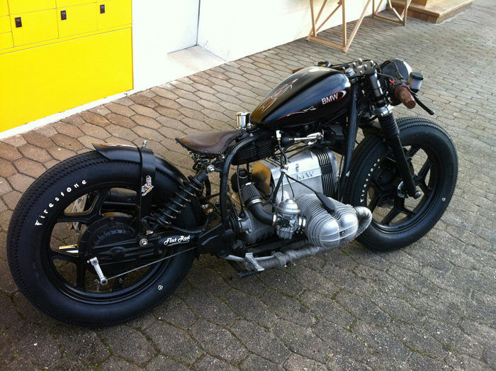

Konski hat geschrieben: 21. Sep 2023 Finde die Flacheisen-Konstruktion auch reichlich gewagt, insbesondere die stumpfe obere Aufnahme des Federbeins mitten in der Platte.
Bei vielen R100 Umbauten, ob mono oder dual shock, sitzt ein, respektive 2 Bleche mittig auf dem Rahmenrohr und das ohne Abstützung in Richtung Kraftverlauf und dort werden die Dämpfer befestigt.
