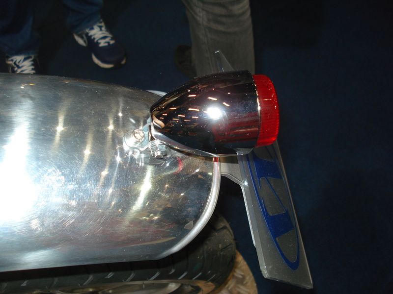

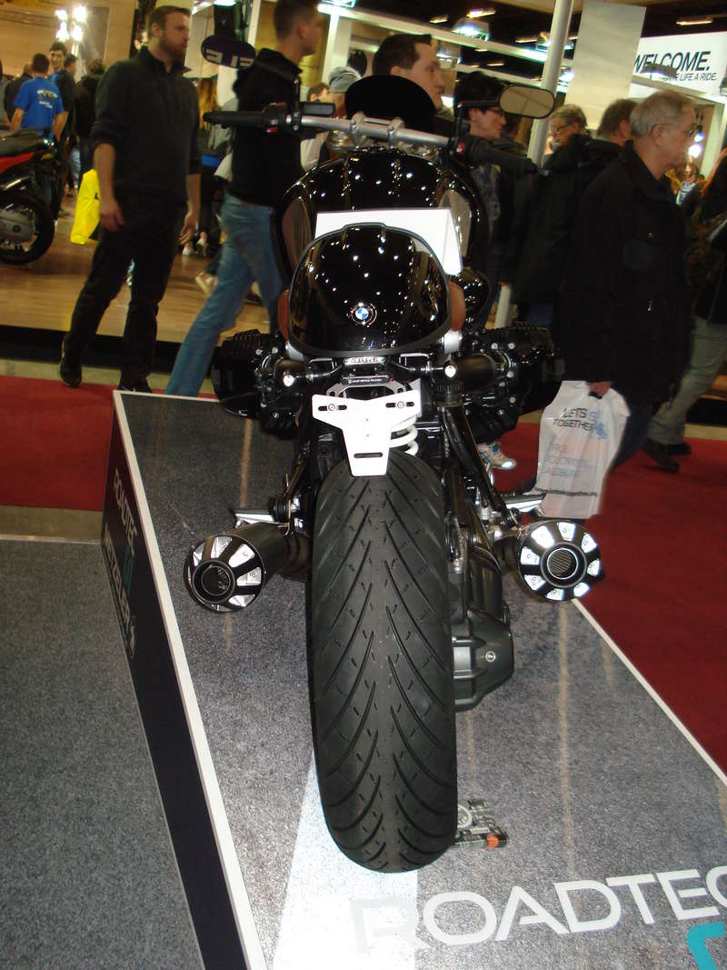

Hier noch zwei Beispiele für Rücklichter
Bilderbeispiele nur auf Rücklicht und Rücklicht mit Fender achten. Halterung wie die von Ratz dargestellt
Bernd
