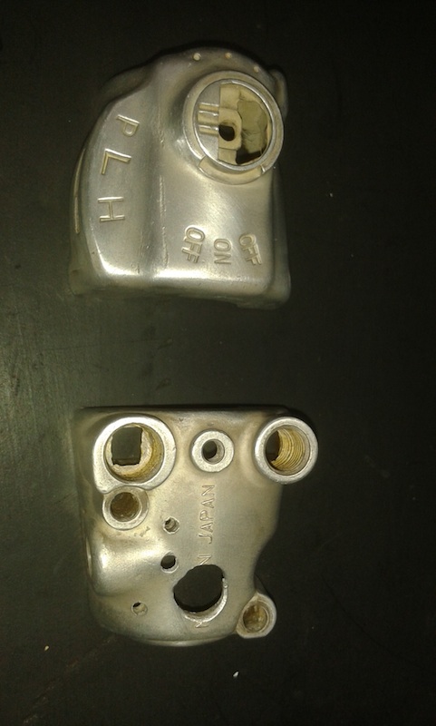

schraubnix: das sieht ja genial aus ! :clap:
verrätst du mit was du das bürstest ? mit einer messingbürste ?
grüße nici
Wende keine Gewalt an, nimm einen größeren Hammer.
Hallo Nici
Ich hatte Anfangs ne Kunststoffbürste benutzt , da aber noch Lackreste auf dem Gehäuse waren schmierte das nur rum ( zu warm ? , keine Ahnung ? ) .
Danach hab ich ne Messingbürste genommen , funktioniert Prima ( wie beim Rahmen auch ) .
Die Ecken und Winkel werden auch mit ner Messingbürste gemacht , aber ne Nummer kleiner ... also mit nem Dremel .
Das Unterteil ist ja nicht lackiert , das wird mit der Kunststoffbürste gemacht , genau so wie jetzt nachdem die Farbe runter ist das Oberteil auch .
Die Kunststoffbürste raut das Alu ein wenig an .
Das war auch der Grundgedanke der Aktion .
Wenn der Kram dann fertig is wird lackiert . :)

hallo
danke für die beschreibung :)
hmm werde ich glaube ich die nächsten tage mal bei meinem motor versuchen sieht von der oberfläche genauso aus wie ich mir das vorstelle :dance2:
Wenn du das so lässt bleibt das nicht lange so , sondern fängt wieder das Gammeln an .
