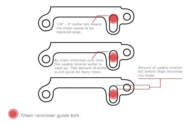

jetzt wirds ernst. Ich hab die Deckel runter. Die Steuerkette sieht soweit ich das sehen kann noch gut aus nur die abgescharbte Stelle sieht übel aus. Der Vorbesitzer hat mir auch ne Rechnung mitgegeben die sagt dass die Steuerkette gemacht wurde. Anscheinend wurde nur die Schraube erneuert. Ich muss mir erstmal eine M20x1.5 Schraube für das Schwungrad besorgen..

Eine Schraube zum abdrehen habe ich mir besorgt und plan abgedreht, die kann ich Dir borgen, bis Du mit dem Motor durch bist, wenn Du magst.
Jo, die Schraube sieht echt übel aus, war bei mir sehr ähnlich. Am besten gleich die Schienen noch anschauen, wenn man leicht gegen die Biegung drückt und Risse sieht, sollten die getauscht werden, auch wenn sie keine großen Laufspuren haben.
Beim Tausch der St.kette muss man eigentlich nur ein paar Markierungen beachten damit nach dem Zusammenbau wieder alles passt. Bin da auch mit einem Heidenrespekt ran, war aber dann im Nachhinein gar nicht so schlimm. :)

weitere noobige Fragen folgen, ich ralls noch nicht ganz,
Ich hab versehentlich beim Ausbau des hinteren Deckels die Steuerkettenschraube auch versucht abzuschrauben. Ist die Stellung des Spanners dadurch jetzt verfälscht (bezogen auf folgenden Link)?
http://1.bp.blogspot.com/-xYL4vDbQsuk/T ... Buffer.jpg
Die Abfräsung am Gehäuse lässt sich auch garnicht behandeln ?!
Sofern die Frage...wenn die Gleitschienen noch gut sind und die Kette ansich auch...kann ich garnichts daran ändern?!
