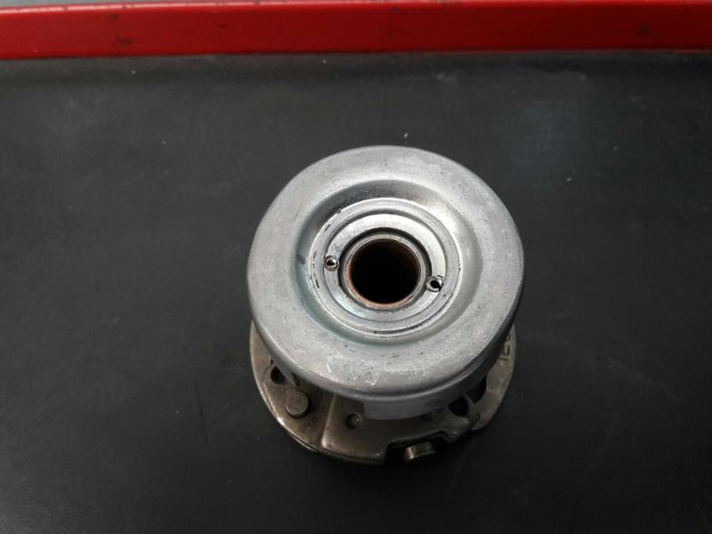

Geberrad auf der Nockenhülse verstiftet , so kann die Frühverstellung auch arbeiten .
Axialspiel ( Nockenhülse mit Geberrad auch dem Fliehkratversteller montiert ) ca. 5/10mm ) :)
