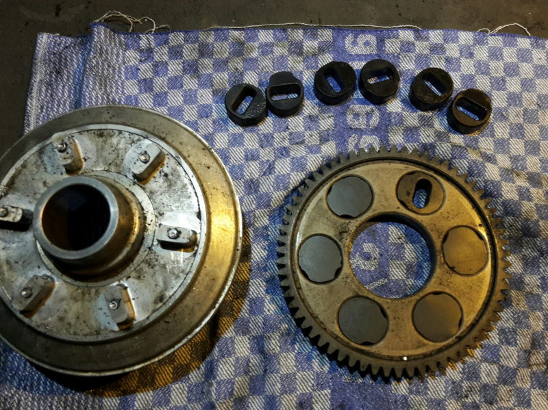

Die Gummis vom Primärantrieb sind fast fertig , damit mache ich Morgen weiter .

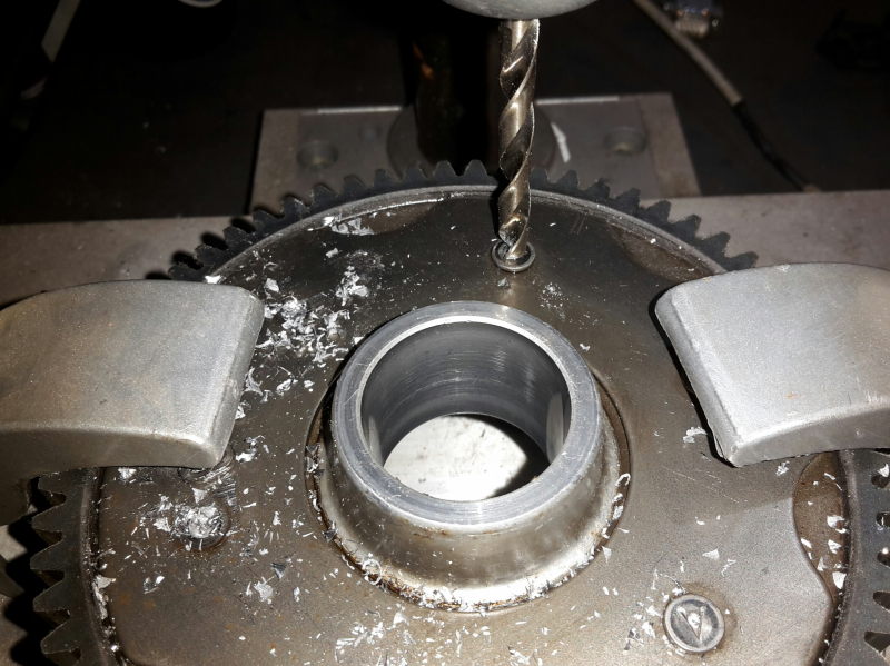

Die Nieten werde ich auf der Arbeit ausbauen , da muss ich mit Wärme bei sonst bekomme ich die nicht raus .
Nietkopf ausbohren
zerlegt

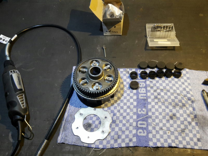

Die Gummis sind Steinhart und haben ziemlich viel Spiel in der Aufnahme .
Erst grob mit dem Dremel und einem Fräser bearbeitet , dann mit Schleifleinen auf einer Feile in Form gebracht und dann mit Schleifleinen geglättet ( so wie ich die Krümmer geschliffen habe .
Passt hervorragend :) ( ein Gummi is schon fertig )

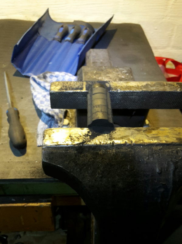

Um die Aussparung in den Gummis so hinzubekommen das alle gleich gross sind habe ich mir drei Schablonen aus Alu angefertigt .
Die Gummis werden grob vorgefräst und dann alle zusammen hintereinander gelegt ( als ein Block ) .
Am Anfang , in der Mitte und am Ende kommt eine Schablone , das Gebilde wird dann eingespannt und dann werden alle Aussparungen mit einer Feile mit Schleifleinen umwickelt auf Mass gebracht .
So habe ich früher Rippen einer Tragfläche angefertigt als ich noch Modellbaumässig aktiv war .
Kann man sich ungefair so vorstellen ( wird halt nur nicht miteinander verschraubt ) .
