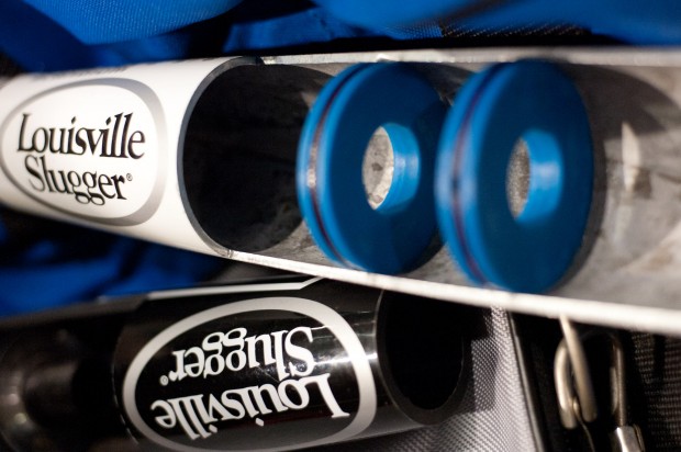

Ich wollte mir sowas auch mal basteln und wollte dazu Alubasebalschläger verwenden.
Nur habe ich noch nie einen besessen und kann nichts zu den Wandstärken und Maßen sagen.
Kann man aber in China bestellen in den gängigen Längen.
Vielleicht würde man das mit nem Schläger auch irgendwie hinbekommen :dontknow:

ich glaube da haben wir uns falsch verstanden, ich wollte eine Gabelcover aus zwei Alubaseballschläger basteln und keinen Baseballschläger selber machen :wink:

Ah jetzt ja...
Da gehe ich mal von aus, dass die recht massiv sind :dontknow:

sieht so aus, aber um die 500 gramm pro Schläger finde ich jetzt nicht zuviel

Joa, 500g sind erträglich. Wenn das dann auch zum Rest passt, warum nicht. In Alu dürfte das aber sicher auch deutlich einfacher zu "drücken" sein ;)
