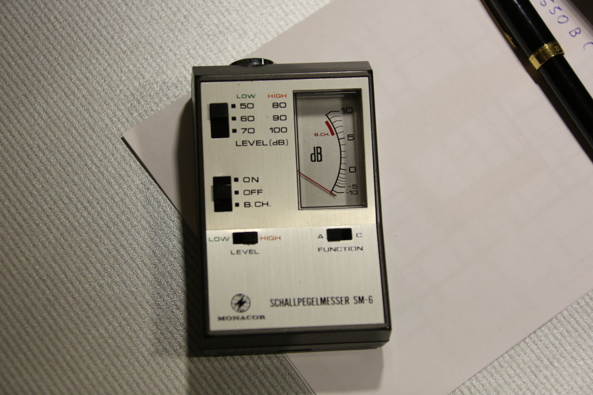

ich habe dann in meinem reichhaltigen Fundus noch einen Vorkriegsschallmesser gefunden. Hier mal ein Bild:
Zu dem Teil hätte ich dann mal eine Frage. In der Bedienungsanleitung steht folgendes:
"Der Schalter FUNCTION ist auf die Stellung C zu bringen, wenn Schallfelder und andere physikalische Schallcharakteristika (Schalldruckmessung) ermittelt werden sollen. Die Stellung A ist jedoch bei allen anderen, für das menschliche Gehör wichtigen Schallereignissen zu benutzen."
Welche Betriebsart wäre den bei dem Teil die entscheidende?

LucaGregory hat geschrieben:"Der Schalter FUNCTION ist auf die Stellung C zu bringen, wenn Schallfelder und andere physikalische Schallcharakteristika (Schalldruckmessung) ermittelt werden sollen. Die Stellung A ist jedoch bei allen anderen, für das menschliche Gehör wichtigen Schallereignissen zu benutzen."
Ich fantasiere jetzt mal in's Blaue. A sollte richtig sein. C würde ich als korrekt annehmen, wenn es z.B. um die Schallmessung mittels einem Rauschen (weiss oder rosa z.B.) geht. Da aber das menschliche Gehör bei Musik anders funktioniert, gibt es da zwei Messarten. Da der Hersteller ein bekannter Hersteller von Stereoanlagen usw. ist, gehe ich da einfach davon aus, dass die Gerätschaft für beide Messarten konzipiert ist.

LucaGregory hat geschrieben:Die Stellung A ist jedoch bei allen anderen, für das menschliche Gehör wichtigen Schallereignissen zu benutzen."
Die Messung soll A-bewertet durchgeführt werden, steht auch glaub ich, in dem pdf so drin. Mit A-Bewertung werden die tiefen Töne etwas gedämpfter gemessen, der menschlichen Ohrkurve entsprechend.
Deine A-Stellung hört sich ganz danach an.
