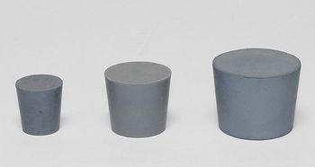

obelix hat geschrieben:Zum reinen Abdichten nehm ich solche Stopfen. Rein in das Loch, Spannband um den Tank, dicht. Die Dinger gibt es auch mit Löchern, dann kannst die Luft auch da durch leiten.
Genau so einen stopfen habe ich genommen
Loch gebohrt Fahrradventil rein Wasser in den Tank dann 2 Manometer montiert auf 0,3 bar mit der Luftpumpe gedrückt dem tüv mann gezeigt. Der guckt ob sich der Druck hält und zack seinen Stempel auf den von mir markierten Tank bekommen.
Die Methode ist also tüv fähig .daumen-h1:
