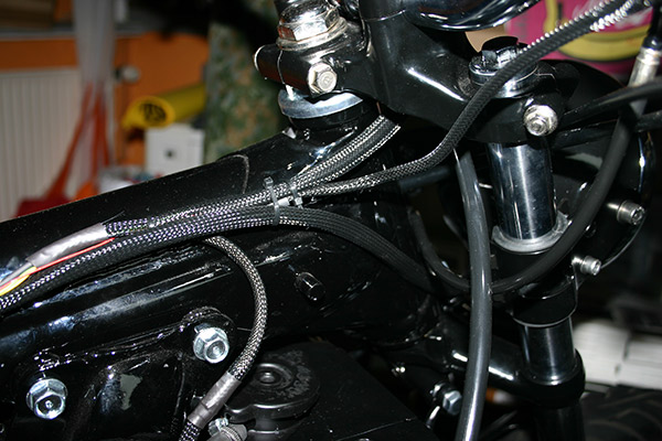

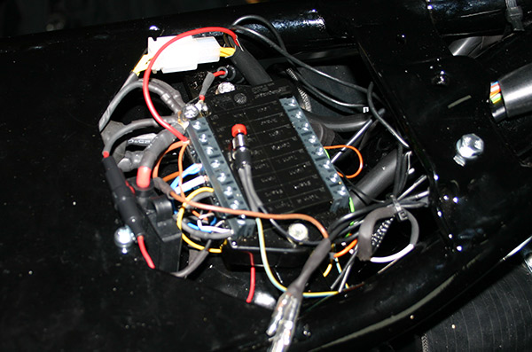

Das ist nicht nötig.aus dem Lenker (wenn keine Stummel) kommen 5 kabel mit Querschnitt (0,3²) reicht dazu ein Loch 5,5 in den Lenker bohren. Masse führe ich mit, kannst du aber auch unter einen Lenkerendenblinker klemmen wenn du Masse an den Rahmen legst. Ich lege den Rahmen nicht auf Masse. Ist bei mit immer 2 Schickt lackiert da kratze ich wegen einer Leitung nix ab.
Ich nehme einen Massesammler an direkt neben der unit und führe von dort alle Massen zu den Verbrauchern. In die Lampe führen nur noch 3 Kabel für Licht. Die Kabel für den Tacho pflege ich auch bei der Unit zusammen.
