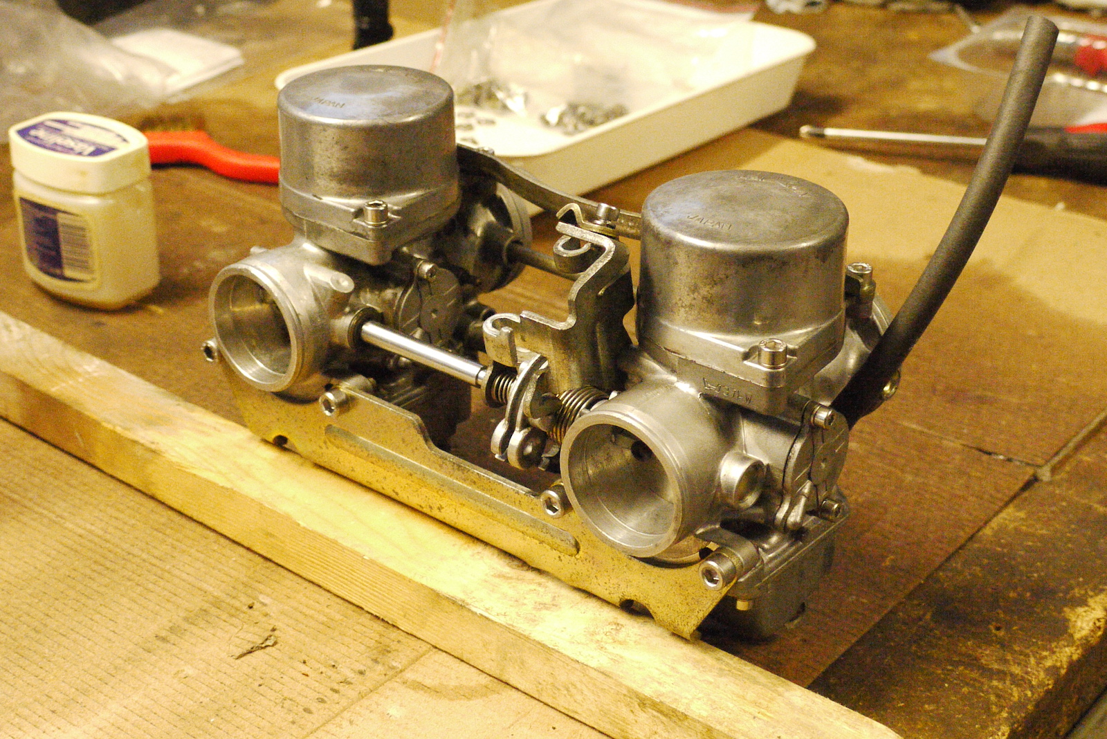

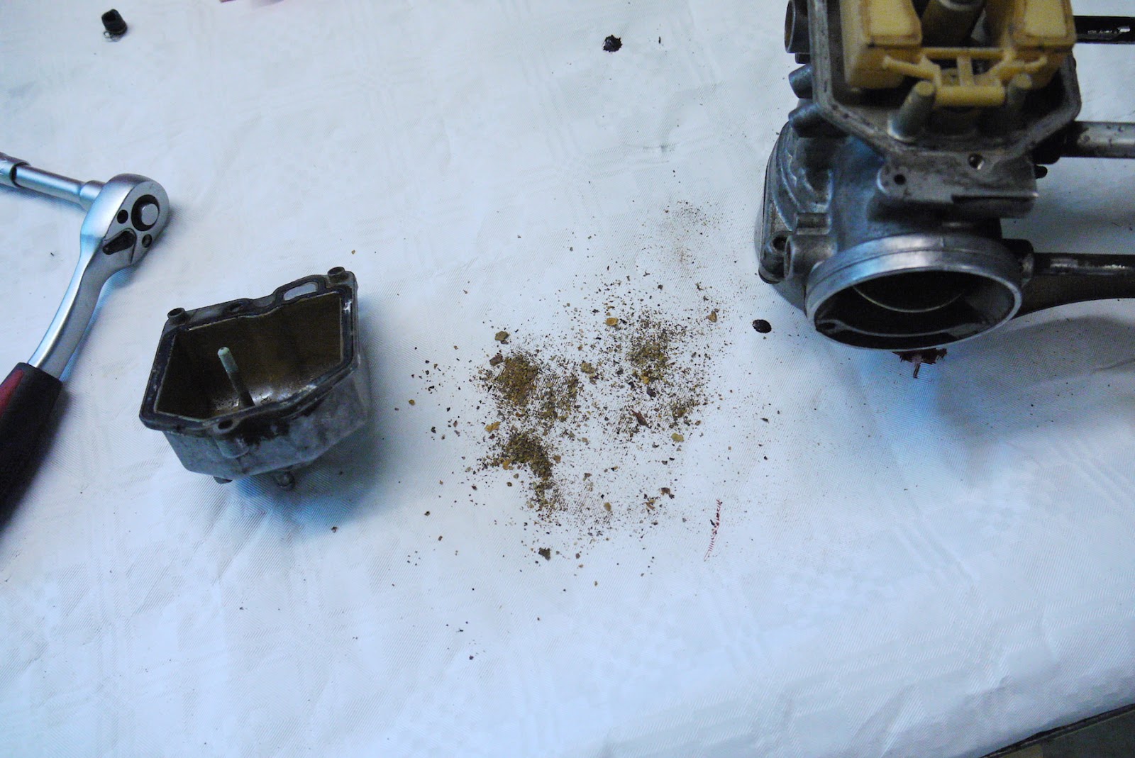

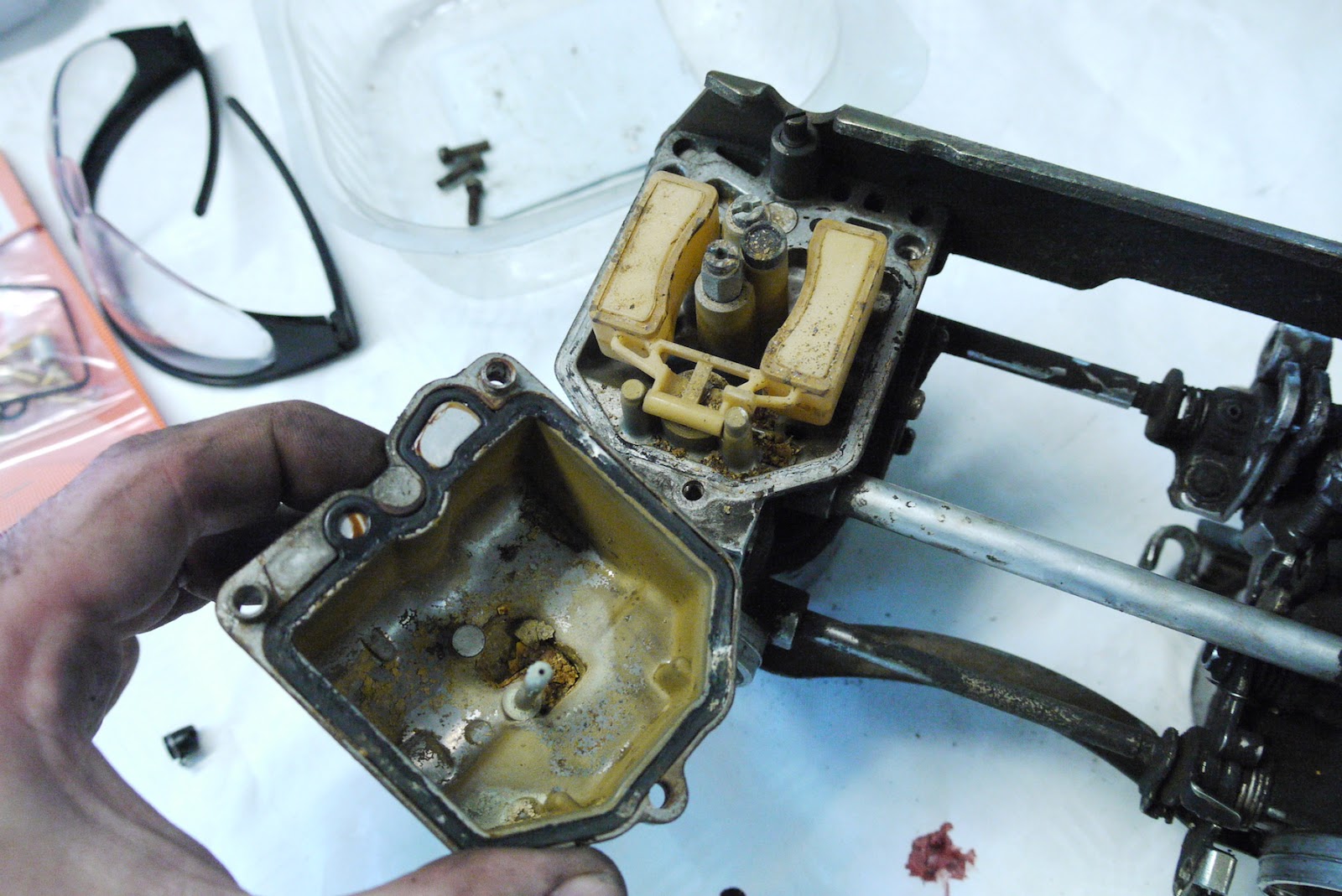

Ab mit dem Vergaser ins Ultraschallbad - und wie man wieder mal sieht, die Größe ist nicht so entscheidend, wie die richtige Technik

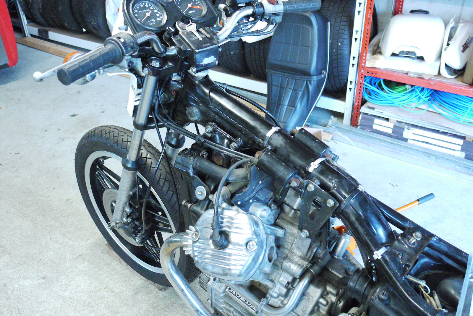

Unschwer zu erraten hat es "etwas mehr" als einen Anlauf gebraucht um die Vergasergehäuse sauber zu bekommen. Der aufmerksame Leser weiß aber auch, dass diese CX sehr günstig war. Das bedeutet unangenehmerweise auch, dass der Rahmen durch mind. einen Unfall etwas verzogen ist. In der Garage meines Vaters nennen wir sowas "Charakter". Zu zweit und mit den Motor überall lockern und der Hilfe von sehr langen Rohren als Verlängerung haben sich dann die beiden oberen Motorhalteschrauben wieder in ihren angestammten Platz bewegen lassen.
In der Zwischenzeit ist dann der Vergaser wirklich ganz gut sauber geworden - ein Zahnbürstl war aber trotzdem noch notwendig:

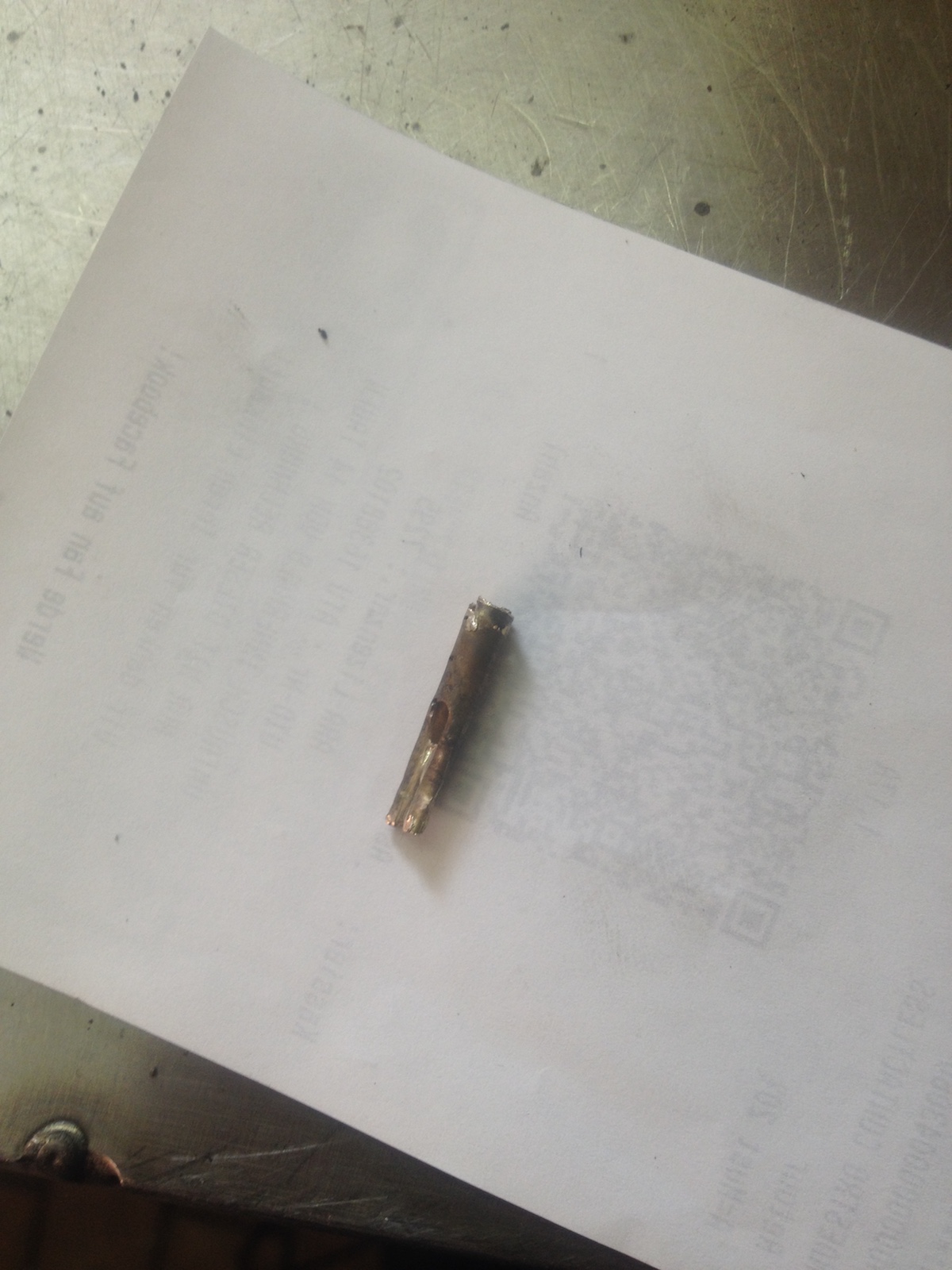

Dummerweise war da das besagte Röhrchen/Düse, dass einfach nicht raus wollte und letzten Endes dann noch ein neues linkes Vergasergehäuse erforderlich gemacht hat.

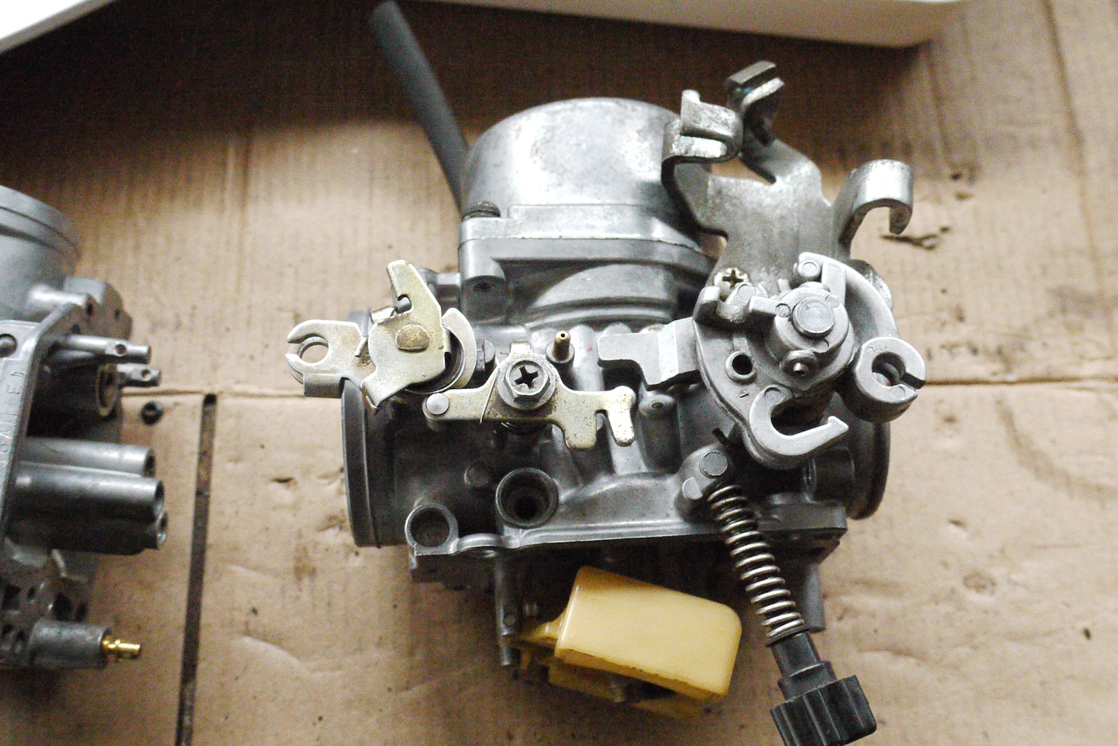

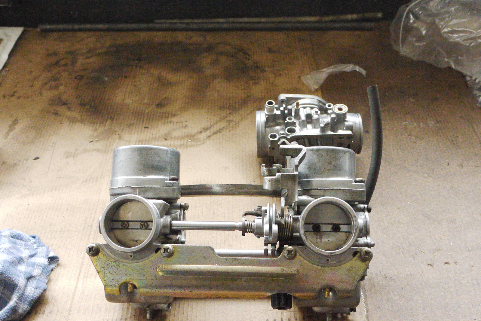

Und der Moment wo ich sagen muss, ich kann schon verstehen, warum manche Leute auf einen simplen Rundschieber umbauen - von links nach rechts: Choke-Mechanik, Gasschieber-Anhebung für besseres Starten und Drosselklappe.

Weiß jemand auswendig, was der Anschlussdurchmesser (motorseitig) der originalen CX-Vergaser ist?

Der Vergaserstutzen hat Aussen - Ø 47 mm.

... und innen ? ;-)
Ich hab hier einen Satz Flachschieber, die könnten in die originalen Ansaugstutzen passen... nur trennen mich und die CX im Moment mehr als nur ein "paar" KM.

Ich bin jetzt ein wenig irritiert. Aber wir finden schon die richtigen Maße. Also gemessen am Vergaser Ausgang Motorseitig ist
der Innen-Ø 39,3 auf einer gedrehten Länge von 8,5 mm am Vergaserstutzen. Am Gummistück des Ansaugstutzen, also
das Gegenstück in den der Vergaserstutzen eingeführt wird ist der Innen-Ø 45 mm.

Danke, die letzte Zahl wars - dann könnte das passen, was ich vorhabe.

Wenn sie nicht passen, dann kannst Du Adapterringe drehen und sie auf die originalen Stutzen kleben. Macht Topham auch so.
