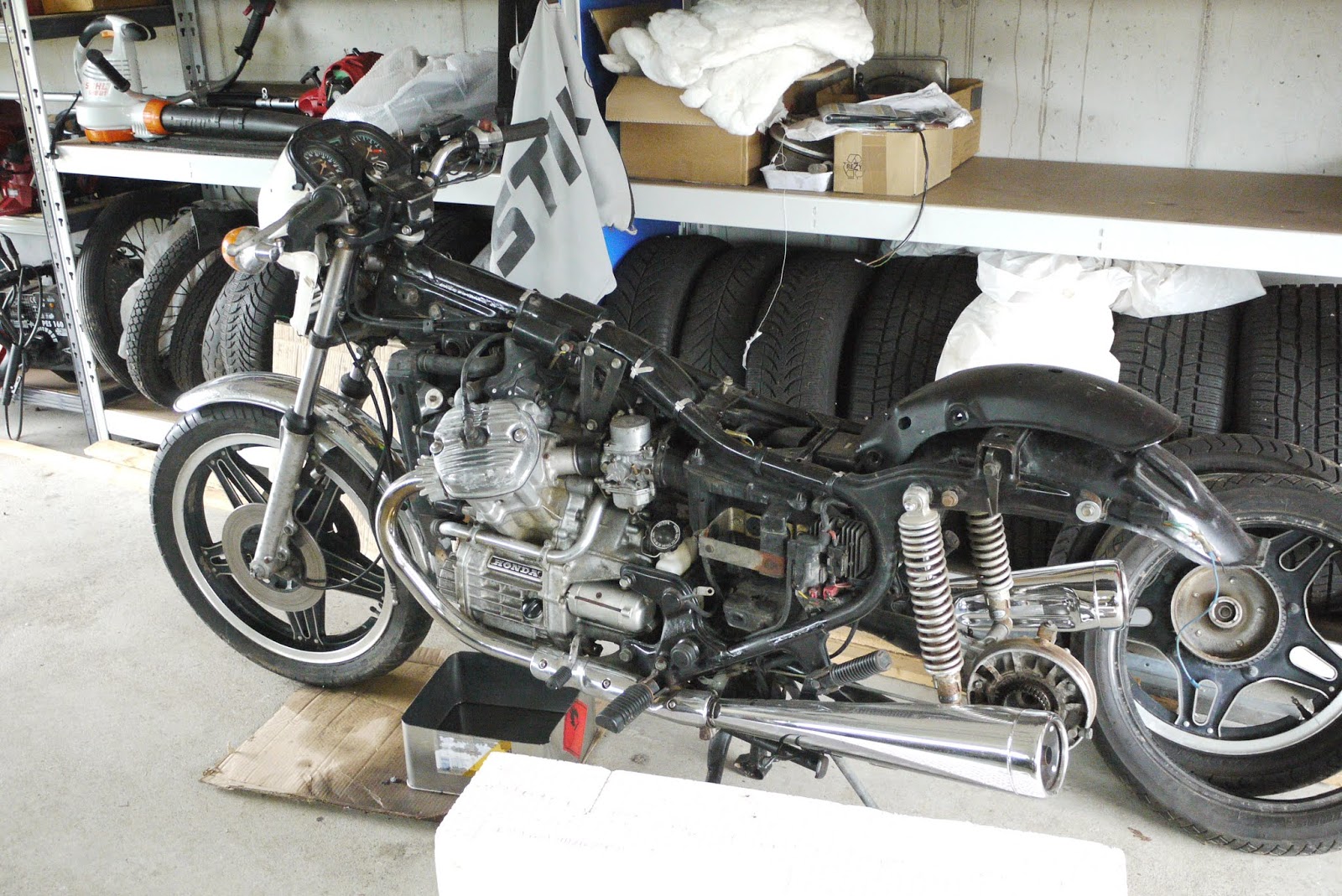

Erster Schritt: Alle Roststellen am Rahmen (das Moped ist rund 10 Jahre in einem feuchten Stadel gestanden) mit Rostumwandler austupfen und Klopftest, um sicherzugehen, dass nix durchgerostet ist.
Nach dieser Ersterhebung gabs dann mal einen Ersatzteileinkauf beim Polen meines Vertrauens:

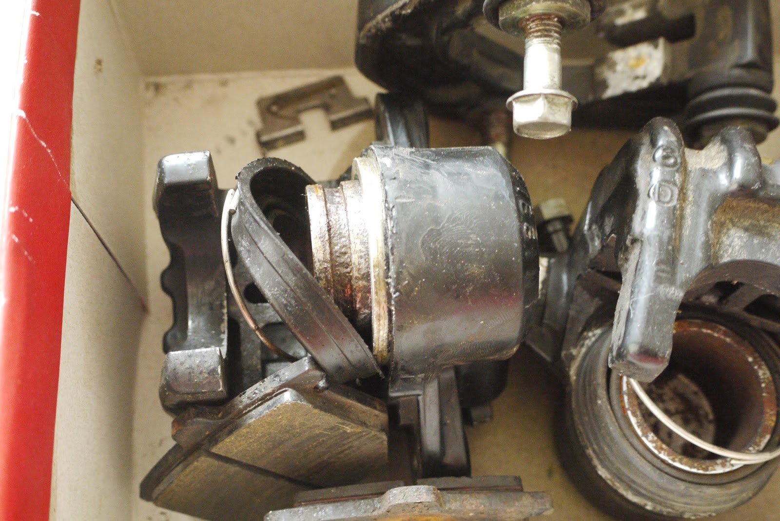

Es ist natürlich immer ein tolles Gefühl, wenn die Bremsflüssigkeit im Stand ausrinnt, während das Moped 3-4 Monate bei Vatern in der Garage steht. Der Verkäufer hat hier sogar extra seine Wartungsbemühungen noch betont. (Mir war schon beim Kauf klar, dass da alles neu muss. Das Ausmass des Pfusches war aber dann schon beeindruckend.)
Das das gute Stück in Zukunft als Alltagsmoped laufen soll, waren Edelstahlbremskolben ein absolutes muss.
Zusammen mit Stahlflexleitungen und einer 14er Pumpe ergibt das eine echt brauchbare Bremse

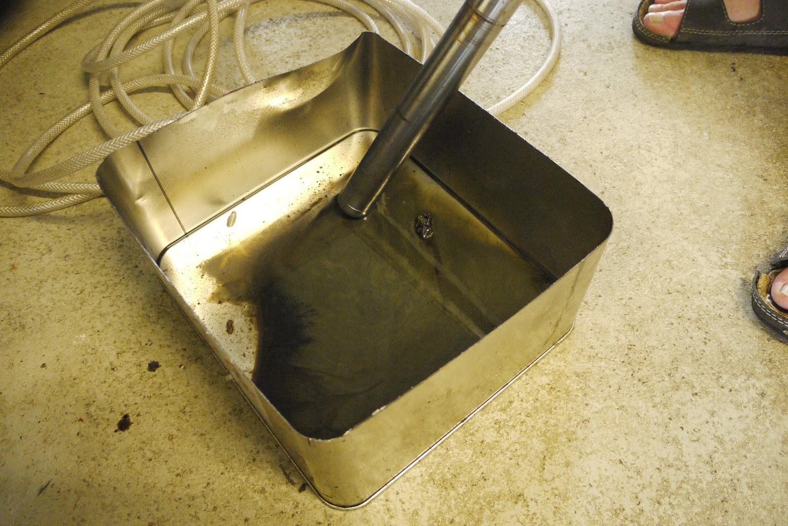

Die Gabel war auch sehr weit entfernt von Offenbarung, aber offensichtlich hat der Vorbesitzer die Honda mal mit dem Hochdruckreiniger gewaschen.
Die montierten Simmeringe haben genau nichts mehr geleistet...

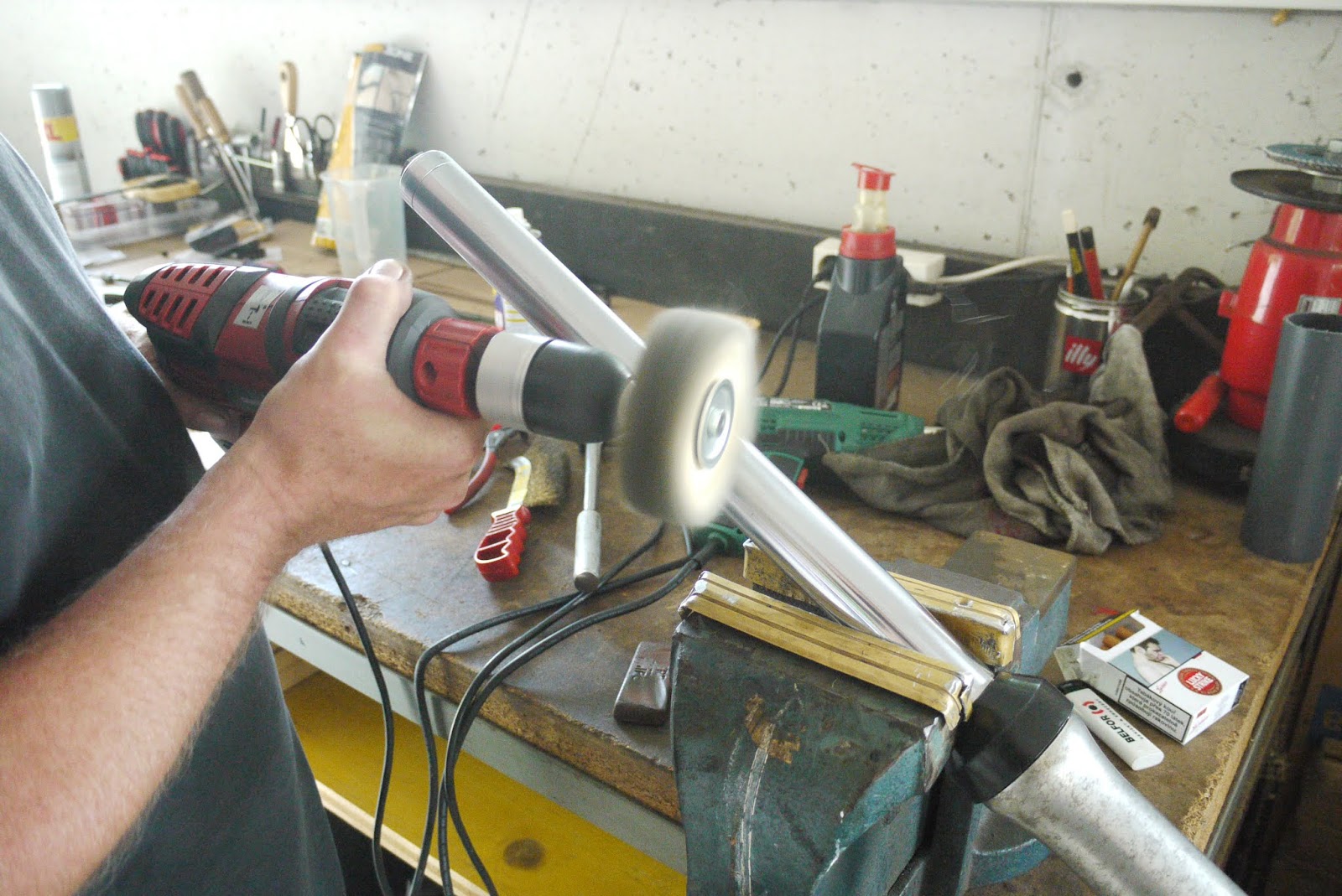

Die Gabel ist schon ganz schön zerschossen, aber abgesehen von 2-3 Steinschlägen auf einem Holm rettbar.
Selber Holm nach ca. 5 Minuten polieren:

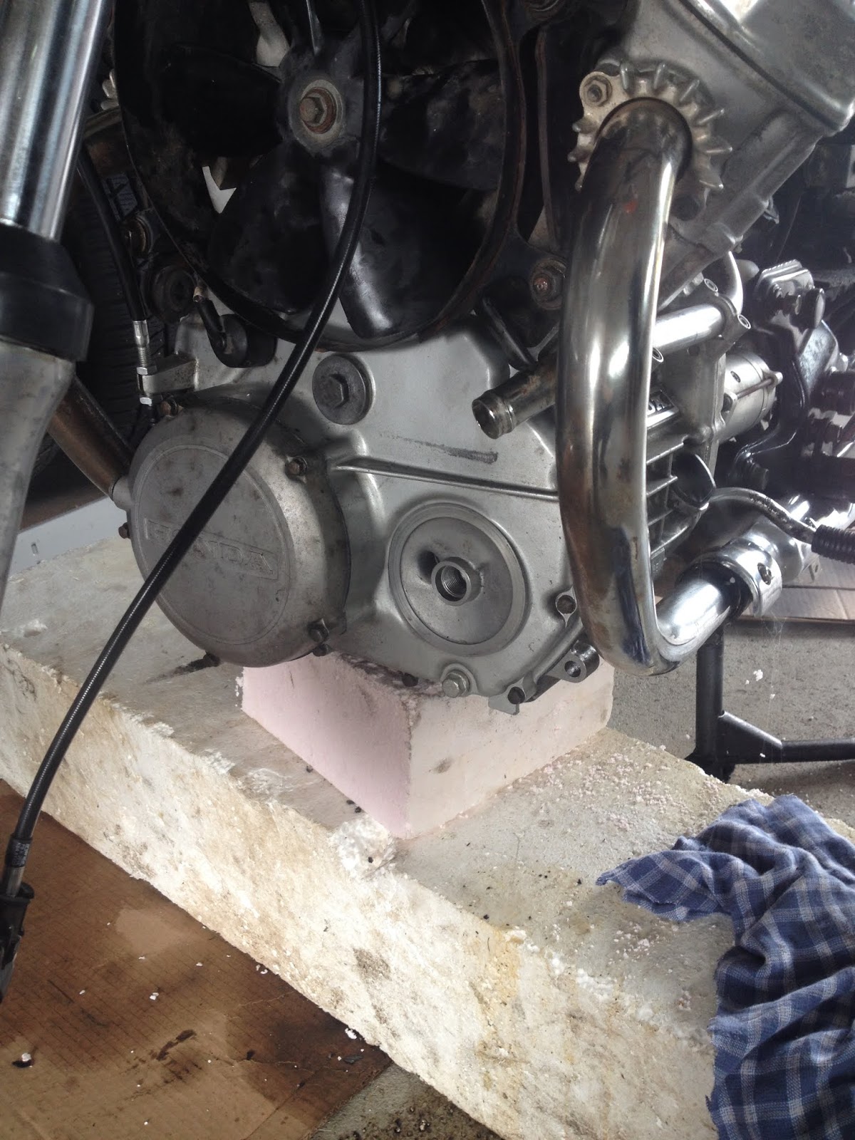

Und dann gabs da (abseits vom kaputten Zündschloss, dass ich vergessen hab zu fotografieren) noch ein "kleines" Problem. Schon mal gefragt, was passiert, wenn jemand mit dem Schlagschrauber eine M12x1.75 in ein M12x1.50 Gewinde jagt?
Nun ja, ursprünglich wollte ich das ausbuchseln, nachdem ich die Preise für vordere Motordeckel gesehen hab, ist es einfach ein gebrauchter Motordeckel geworden. Wenn man den Kupplungszug drauf lässt, lässt er sich recht schön runternehmen und ganz ehrlich, das Getriebe unter dem Motor ist für den Ingenieur in mir schon eine Freude zum Anschaun.

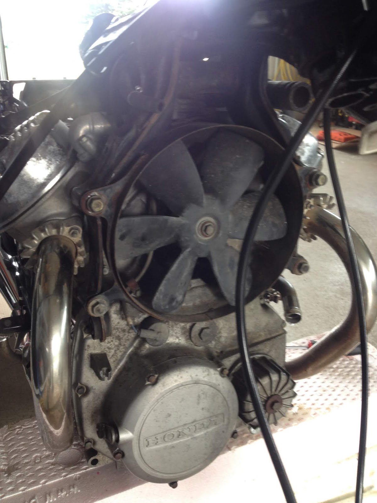

...Hast Du die Bremsen schon entlüftet? Das ist bei den Einkolbensätteln etwas "tricky".
Hast Du Dir den Lüfter genau angeschaut, ob der noch fest auf der Nabe sitzt? Risse hat er bei dem Alter und der km-Leistung mit Sicherheit.

f104wart hat geschrieben: 19. Aug 2018 Hast Du Dir den Lüfter genau angeschaut, ob der noch fest auf der Nabe sitzt? Risse hat er bei dem Alter und der km-Leistung mit Sicherheit.

Lüfter hab ich mir angeschaut, der ist wunderbar, Risse hat er gar keine. Steuerkette hab ich nicht inspiziert, macht aber keine Geräusche. Mitnehmerverzahnung an der Hinterradnabe war eines der Teile wo der Vorbesitzer nicht dran war, das war schön mit Molykote konserviert.

nanno hat geschrieben: 19. Aug 2018 Risse hat er gar keine.
Glaub ich nicht. Risse sind auf der Rückseite und dazu muss das Lüfterrad runter.
...Es gibt quasi keine Lüfterräder, die keine Risse haben. Die Frage ist nur, ob sie noch fest auf der Nabe sitzen oder nicht.

Das mit dem Heckbügel erklärt die Aufhängung ein bisserl, da war nur links und rechts eine Schraube durch und es hakt am hinteren Kotflügel ein. Rutschen sollte der Lüfter nicht, weil ich den Motor (ohne Kerzen) ein bissl links und rechts gedreht habe damit, um an die oberen Motordeckel-Schrauben zu kommen.

Rutschen kann er nicht. Er kann nur wackeln.
Der Lüfter ist auf der Nabe vergossen. Die Nabe hat am Umfang verteilt eine Art Nocken, um die sich der Kunststoff formt. ImLaufe der Zeit bekommt der Kunststoff dort Haarrisse, die dazu führen können, dass der Lüfter, besonders dann, wenn der Motor warm ist, nicht mehr form- und kraftschlüssig auf der Nabe sitzt und das Taumeln beginnt.
Prüfen kannst Du das nur, wenn der Lüfter unten ist und Du die Nabe mit einer Schraube fest eingespannt in den Schraubstock klemmst:
An dieser Stelle siehst Du deutlich, wie sich das Meterial um die Nabe herum löst:
...Und wenn das der originale Lüfter ist und die Mühle schon 70tsd runter hat, dann HAT der dort Risse.
Glaub´s mir doch einfach.
Im Extremfall kann dass dann so enden:

Alles klar, schau' ich mir bei nächster Gelegenheit mal an.
