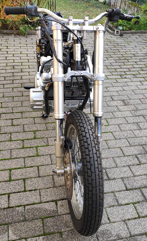

Zuerst wurde das Vorderrad wieder montiert. Das hatte ich zwischenzeitlich wieder abgebaut, da die Distanzbuchsen und der Tachoadapter zum Verzinken gegeben werden mussten. Die Teile waren aber mittlerweile wieder verzinkt zurück und so konnte der Einbau problemlos erfolgen.
Zum Herunterheben vom Klotz musste ich mir natürlich Hilfe holen. Während ich die Maschine hinten hochgehoben und in der senkrechten gehalten habe, hat mein Helfer den Klotz samt Rollbrett unter dem Motorrad herausgezogen und ich habe das Motorrad abgelassen bis es auf dem Hinterrad stand. Mit einem Ruck hab ich es dann auf den Hauptständer gebockt und das Moped stand nach mehreren Jahren wieder auf eigenen Rädern!

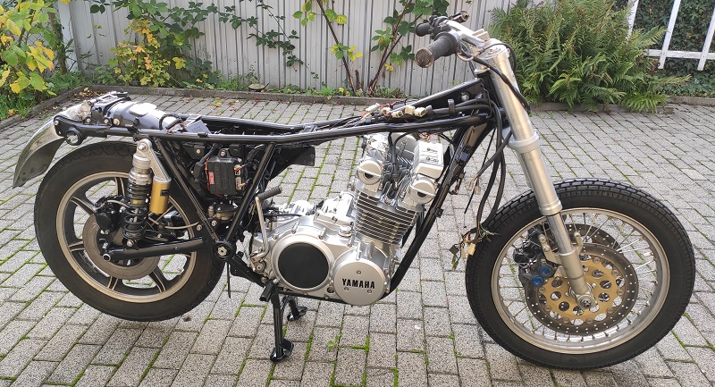

Einen der letzten trockenen Tage für Außenaufnahmen genutzt
Die USD-Gabel in voller Pracht

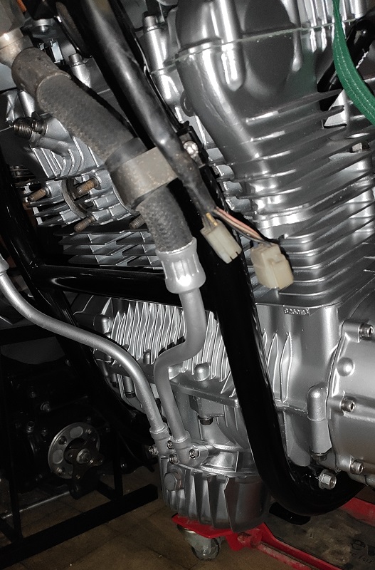

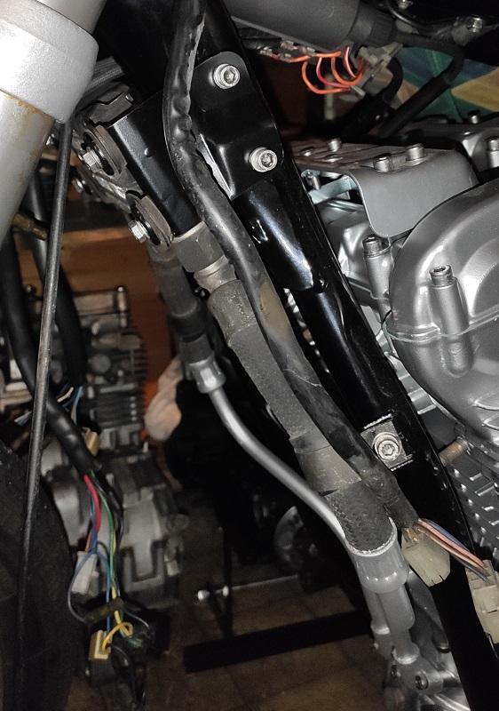

Als nächstes nahm ich mir den Ölfilter vor. Zuerst wurden die Zuleitungen zum Kühler vom Flansch abgeschraubt. Der Flansch war natürlich noch schwarz lackiert (und dreckig). Erst einmal sauber gemacht das Ganze und anschließend die Oberfläche mit Draht- und Nylonbürsten verschiedener Größen entlackt. Das Ergebnis ist zwar nicht so tadellos wie beim Tauchbadentlacken, aber in meinen Augen völlig ausreichend!
Ich überlegte, wie ich den Ölfilter uns seine Zuleitungen aufbereiten konnte. An manchen Stellen war der Lack etwas abgeledert, aber was mich am meisten gestört hat war, das die unteren Zuleitungen zu den Ölschläuchen dunkelgrau/schwarz waren und in meinen Augen so gar nicht zum frisch lackierten Motor passten. Der Ölkühler selbst und die Schläuche sitzen soweit oben, das die optisch eher mit dem schwarzen Rahmen als mit dem Motor harmonieren müssen. Also habe ich für mich entschieden, das die unteren Zuleitungen mit hitzebeständigem Motorlack silber lackiert werden und der obere Teil nur gründlich gereinigt wird. Auf die Schnapsidee die Ölschläuche wechseln zu wollen bin ich zwar gekommen, aber die Idee hatte ich schneller ad Acta gelegt wie sie mir gekommen ist!
Vor dem lackieren wurden die Zuleitungen grob entlackt und mit Stahlwolle geglättet und mit Bremsenreiniger entfettet. Der Flansch wurde an der Dichtfläche abgeklebt und dann das Ganze mit einem 1.Komponenten-Motorlack 2 x lackiert. Extra dafür habe ich mir jetzt keinen 2k-Lack gekauft und den silbernen Motorlack hatte ich noch im Fundus. Nachdem die Farbe abgetrocktent war, wurde die die Lackoberfläche mit einem Heißluftfön eingebrannt. Zwar sehr einfach aber wirkungsvoll. Die am Ölkühler angebrachten Haltebleche musste ich aber doch frisch lackieren, da bleckte mich schon der Rost an. Der Kühler selbst ist aus schwarz lackiertem Aluminium, da „rostet“ jedenfalls nichts und der sah auch noch ordentlich aus! Die Haltebleche wurden erstmal blank gemacht, dann grundiert und anschließend mit schwarzem Acryllack schwarz aus der Dose gesprüht – Fertig!
Ölkühleradapter mit XS750-Ölfiltergehäuse und lackierten Ölleitungen
Dann war es soweit. Ich setzte neue O-Ringe in die Dichtfläche ein und schraubte sie mit Edelstahlschrauben am Ölkühleradapter leicht handfest an. Die Gewinde der Edelstahlschrauben wurden wie immer mit Keramikpaste eingestrichen um der Kontaktkorrosion vorzubeugen. Dann wurde der Ölfilteradapter unten mit der Zentralschraube an den Motor geschraubt und der Ölkühler dabei vor dem Rahmen eingefädelt und ebenfalls mit Edelstahlschrauben am Rahmen festgeschraubt. Die beiden Haltebleche des Ölkühlers wurden am Ölkühler und am Rahmen ebenfalls mit Edelstahlschrauben befestigt. Zu guter Letzt wurden alle Schrauben nochmal nachgezogen und im letzten Schritt ein Ölfiltergehäuse der XS750 (das war schon blank!) samt Filter unten an den Adapter geschraubt. Jetzt ist der Motor wieder (theoretisch) dicht und man könnte jetzt das Öl einfüllen!
Ölkühler
Ölkühler

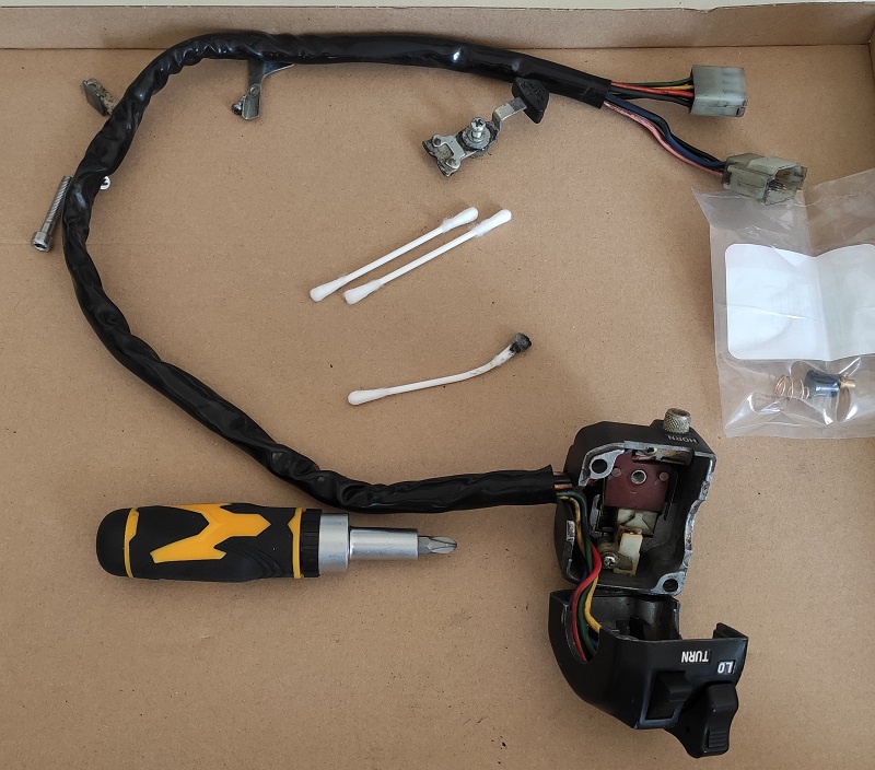

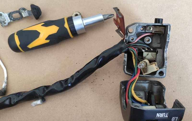

Schon bei der Demontage der Teile war mir aufgefallen das die Knöpfe des Anlassers und der Hupe davongeflogen waren (alte Krankheit der Yamahas dieser Epoche) und der Vorbesitzer hier eine provisorische Reparatur vorgenommen hatte. Erstmal wurde alles äußerlich gereinigt, dann die Schalter zerlegt. Die Ersatzknöpfe waren bereits Ende letzten Jahres beschafft worden.
Nachdem die Gehäuse geöffnet waren baute ich die Innereien aus, reinigte alles gründlich und baute dann die Knöpfe ein. Dabei fiel mir auf, das eine der Lötstellen des Lichtschalters gebrochen war und das Kabelende nur lose an dem Lötkontakt anlag. Aber erstmal fummelte ich den neuen Schaltknopf in den Anlasserschalter ein.
Knopf eingebaut, Kontakt lose!
Im Anschluss wurde mit Lötfett und neuem Lötzinn das Kabelende und der Kontakt auf die Verlötung vorbereitet und verlötete dann die Litze. Prompt brach auch noch der Nachbarkontakt am Schalter ab und musste ebenfalls angelötet werden. Der Rest verlief problemlos und ich konnte die Lenkerschalter wieder an die provisorisch auf die Lenkerbrücke der USD-Gabel montierten Original-Lenkstange anbringen und die Kabel der Schalteinheiten am Kabelbaum anschließen. Zum Glück hat man bei Yamaha ordentlich gearbeitet und die Stecker ließen sich zweifelsfrei an die richtigen Anschlüsse des Kabelbaums anbringen.

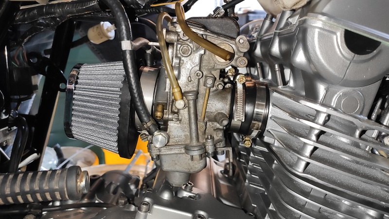

Ich suchte Nannos Mikuni Flachschiebervergaser raus, die ich letztes Jahr bei ihm gekauft hatte und prüfte die Schwimmerkammer auf verharzte Kraftstoffreste. Ich stellte nichts fest und der Vergaser ist innen absolut sauber, d.h. der Vergaser ist, wie von Greg a.k.a. Nanno versprochen, einbaufertig!
Nachdem die Ansaugstutzengummis montiert und mit Edelstahlbändern befestigt waren, steckte ich die Vergaserbank ein und schraubte diese ebenfalls mit Edelstahlbändern fest. Da Greg die Vergaser für offene Luftfilter abgestimmt hatte kamen zum Schluss ovale Einzelluftfilter auf die Ansaugstutzen der Vergaser. Das sah jetzt zwar absolut super aus, kann aber leider zur TÜV-Abnahme nicht so bleiben. Für den ersten Motorlauf taugt das in jedem Fall!
Nanos Flachschieber-Vergaser mit den offenen Luftfiltern. Schick ist das!
Warum kann ich die offenen Luftfilter nicht drauf lassen fragen sich bestimmt einige. Ich weiß ja nicht, welche Medizinmänner ihr kennt, die euch offene Luftfilter "einfach so" eintragen, aber mein Prüfer vom örtlichen TÜV hat mir bei einer kurzen Nachfrage klar zu erkennen gegeben, dass ohne offizielle und anerkannte Leistungsprüfung und Lärmgutachten er keine Eintragung vornehmen kann, darf und will! Es fiel dabei auch das böse Wort von "Gefälligkeitsgutachten" die scheinbar andere Prüfer an anderen Prüfstellen und anderen Prüforganisationen machen würden. Ich will das hier aber nicht weiter vertiefen, ich halte mich erstmal daran und werde zur Vorführung nach dem Umbau meine XS brav mit Original-Vergasern und LuFi-Kasten vorstellen. Offene Lufis sind für mich nur ein optischer Gag und weitere Recherchen haben ergeben, das ich das später immer noch machen kann. Ist mir auch (fast) lieber so, da kann ich den Motor erstmal ordentlich einfahren bevor weiter "customized" wird. Immerhin ist er im Zustand "0 km"! Es gibt auch so erstmal noch genug abzunehmen und einzutragen!

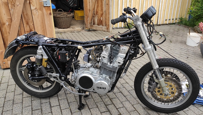

Endlich war draußen mal warmes und sonniges Wetter und ich schob mein Projekt aus dem Schuppen und arbeitete im Warmen weiter. Dann füllte ich erstmal alle Öle ein. Für die Ölstandkontrolle des Zwischengetriebes und des Endantriebs musste ich mir erst einmal den notwendigen Peilstab besorgen. Den gibt es zur Zeit scheinbar nur in England zu kaufen und nach der Bestellung dauerte es fast 14 Tage bis er bei mir im Postkasten lag (Sch*** Brexit!). Aber an diesem Tag passte alles und ich füllte in die beiden Getriebe Hypoid-Getriebeöl ein. Dem Motor flößte ich mineralisches 15W40-Motoröl ein bis die Marke im Schauglas erreicht war. Nach dem ersten Motorlauf werde ich aber nachfüllen müssen, da im Ölkühler und im restlichen Ölkreislauf sich aktuell ja nur kalte Luft befindet.

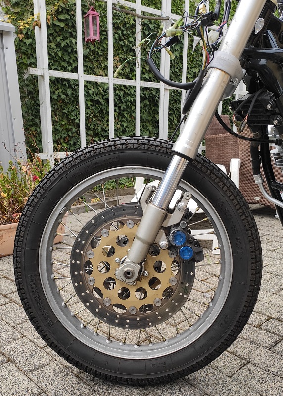

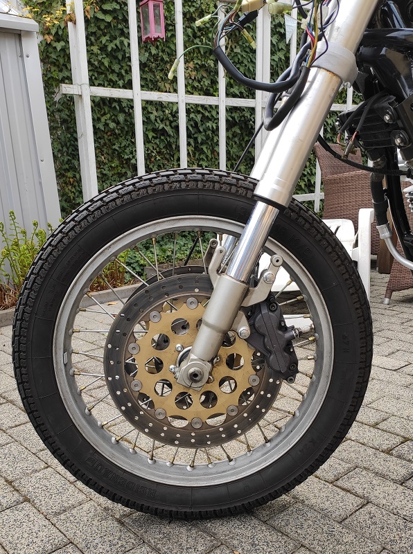

Beim Stöbern bei ebay fielen mir kürzlich 6-Kolben-Festsattelbremsen ins Auge die laut Angebot aus einer FZR1000 stammen sollten. Die müssten also auch bei mir passen, da ich eine USD-Gabel der FZR1000 verbaut habe. Bei meiner weiteren Recherche fand ich aber heraus, das diese Zangen originär nie bei der FZR dran waren, sondern eigentlich von einer YZF750 stammen. Da diese aber auch die großen Scheiben hat, passen diese an die FZR. Irgendwie gefielen mir diese massiven Zangen und schaute deshalb nach einem guten Angebot, dass sich auch bald auftat. Laut Verkäufer waren die Zangen top in Schuss, die Bilder versprachen auch Gutes und der Kurs hat auch gestimmt. Also her damit!
Bei meiner Sonnenschein-Schrauber-Session wurden dann die Pro Forma montierten Blaustern-Zangen gegen die 6-Kolben-Stopper getauscht. Diese Zangen sind wirklich eine Wucht. Dagegen wirken die Blaustern-Zangen wie Spielzeuge!
Blaustern-Bremszangen der XJR1200/FZR1000
6-Kolben Bremszange YZF750
Nachdem ich die Zangen live an meinem Projekt gesehen habe, bleiben jetzt die 6-Kolben-Zangen dran!

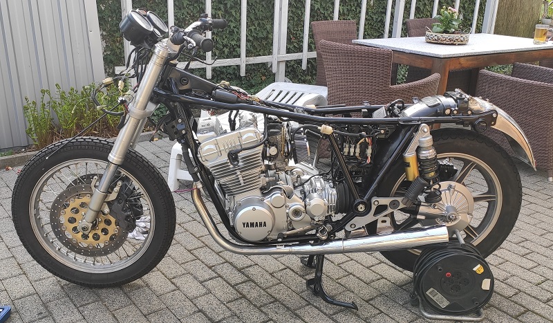

Die letzte Komponente ist der Auspuff. Natürlich kann ich zum ersten Start die Originalanlage montieren, was ich wahrscheinlich auch tun werde. Aber mittlerweile habe ich mich nach Alternativen umgesehen. 3-in-1-Anlagen lasse ich aber mit Absicht außen vor. Da sieht die eine Seite ohne Auspuff immer so leer aus.
Die beiden Alternativen die ich bis jetzt ins Auge gefasst habe wären:
1.
Krümmeranlage einer Triple-Triumph und Zubehör-Endschalldämpfer ohne TÜV-Gutachten. Was natürlich gleich wieder einen erhöhten Zulassungsaufwand bedeuten würde.
2.
Eine Auspuffanlage der XS850 3J2, die erheblich kürzer ist als die der XS850 4E2. Aber da diese auch für diesen Motor/ dieses Motorrad von Yamaha entwickelt und verbaut wurde, lässt diese sich aller Wahrscheinlichkeit nach relativ problemlos eintragen. Natürlich habe ich mir (wieder in England) eine solche Anlage besorgt (für ihr Alter in bestechend gutem Zustand!). Freundlicherweise hatte Yamaha diese auch mit "3J2" bei der Produktion gestempelt. Zusammen mit einer Briefkopie, die die zugehörigen Lärm- ähm Geräuschdaten enthält, wird eine Eintragung sich wohl erheblich einfacher gestallten.
Zum Abschluss meines Schraubernachmittags wurde der linke Teil der Anlage mal provisorisch an die XS gehalten und natürlich fotografiert.
Was meint ihr dazu, passt das?
Auspuff 3J2 an meiner XS850

An einen Dreizylinder gehört auch eine Dreizylinderbremse...

Auspuff finde ich stimmig, sehr schön das Moppett!!

Der Auspuff sieht super aus, auch wenn für den Gesamteindruck noch ein paar Teile fehlen.
Hast du den aus der Bucht in England? Und könntest du mal den ESD vermessen? Also Anschlussmaß und Länge...

Hi, ja, die Quelle war eBucht.
Kurioserweise scheint es noch einen Auspuff für die 3J2 zu geben, der die Länge des XS750-Auspuffes hat. Kann aber auch sein, das der vom Händler falsch eingestellt wurde.
Einen ESD gibt es bei diesem Auspuff so nicht in althergebrachtem Sinne. Das Interferenzrohr ist Teil des ESD, also ist das keine Tüte die man einfach abmontiert. Ich weiß also nicht ob dir das Messen was bringt. Machen kann ich das gerne.
