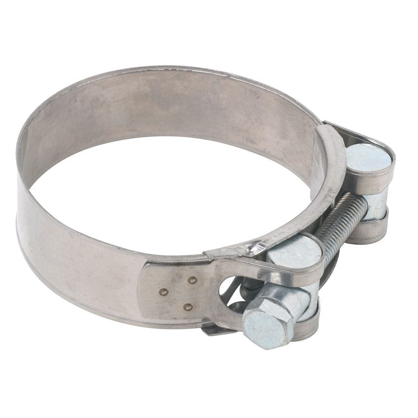

Ohne jetzt die Wandstärke zu kennen, mit sowas kann man deutlich mehr Kraft aufbringen als mit ner Handelsüblichen Schlauchschelle.
http://img.directindustry.de/images_di/ ... 812551.jpg
Zudem sollten die Schlitze natürlich so viel Spielraum bieten um den Durchmesser passend schrumpfen zu lassen.

Genau solche Schellen meinte ich....gondelschnitzer hat geschrieben:Ohne jetzt die Wandstärke zu kennen, mit sowas kann man deutlich mehr Kraft aufbringen als mit ner Handelsüblichen Schlauchschelle.
Udo macht das schon.
Die Materialstärke liegt bei etwa 1,5 mm, mit insgesamt 6 Schlitzen von 1,7 mm.
Hmm, wenn es mit der Zange auch nichts wird, dreh ich das bis auf etwa 0,8 mm runter, dann sollte das gehen. Trotzdem würde ich diese Schellen versuchen.
