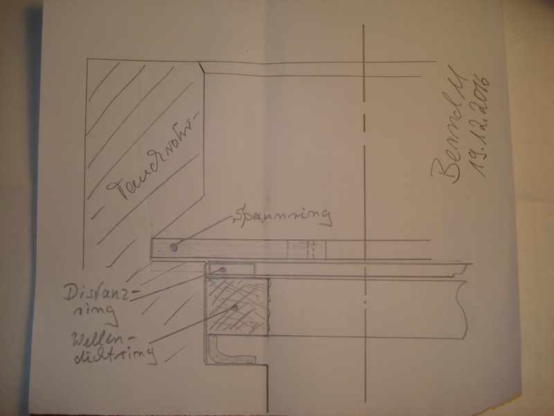

So hier wie angekündigt eine Skizze zur Spannsituation des Wellendichtrings in der "neueren" Gabel bzw. eines Gabelbeins.
Nach Demontage des Spannrings eines fast fertig renovierten Gabelbeins habe ich die Skizze gefertigt. Detaillierte Messungen waren somit leider nicht möglich. Aber es ist klar ersichtlich das dort ein Distanzring zwischen Wellendichtring und Spannring notwendig ist um ein Verschieben und damit Verkanten des Wellendichtrings zu verhindern. Ich habe 45,5 * 41 * 1,2 mm gemessen. 1 mm Stärke sollte in Ordnung sein.
Sollten die 41 mm Innendurchmesser zum Aussendurchmesser bei der Fertigung Probleme machen sind 39 mm sicher auch noch vertretbar.
Bernd

Ich kann deine Zeichnung bestätigen - habe eben mal nachgemessen soweit es ging. Lediglich der Sicherungsring ist bei mir etwas enger (Innendurchmesser auch ca. 41mm) als auf deinem Bild.
Alles in allem verstehe ich nach wie vor den Sinn von dem Ring nicht. Dieser kleine Metallring hat den selben Innendurchmesser wie der Sicherungsring. Somit hat er nur die Aufgabe, den 1mm "Luftspalt" zwischen Simmerring und Sicherungsring aufzufüllen. Allerdings hätte Honda die Nut für den Sicherungsring doch auch einfach 1mm tiefer platzieren können, oder...? :dontknow:
Laut Honda-Board hat der Ring nur die Aufgabe, dem Simmerring eine gleichmäßige Auflagefläche zu geben (der Sicherungsring hat auf der Innenseite ja so ein angedeutetes Wellenprofil...)... aber auch das hätte man sicher einfacher lösen können..

Die Frage zum Distanzring wird wohl nur der Konstrukteur von Showa letztendlich sicher beantworten können. Ich hätte da einige multiple
choice Antworten. Aber auch das wird wohl nur zu einer relativen Mehrheit führen, falls andere Forenmitglieder mitbieten.
Tiefer platzieren der Nut wäre die einfachste Lösung.
Lassen wir es dabei. Wandernde Ringe sind ungeschickt für die Funktion.
