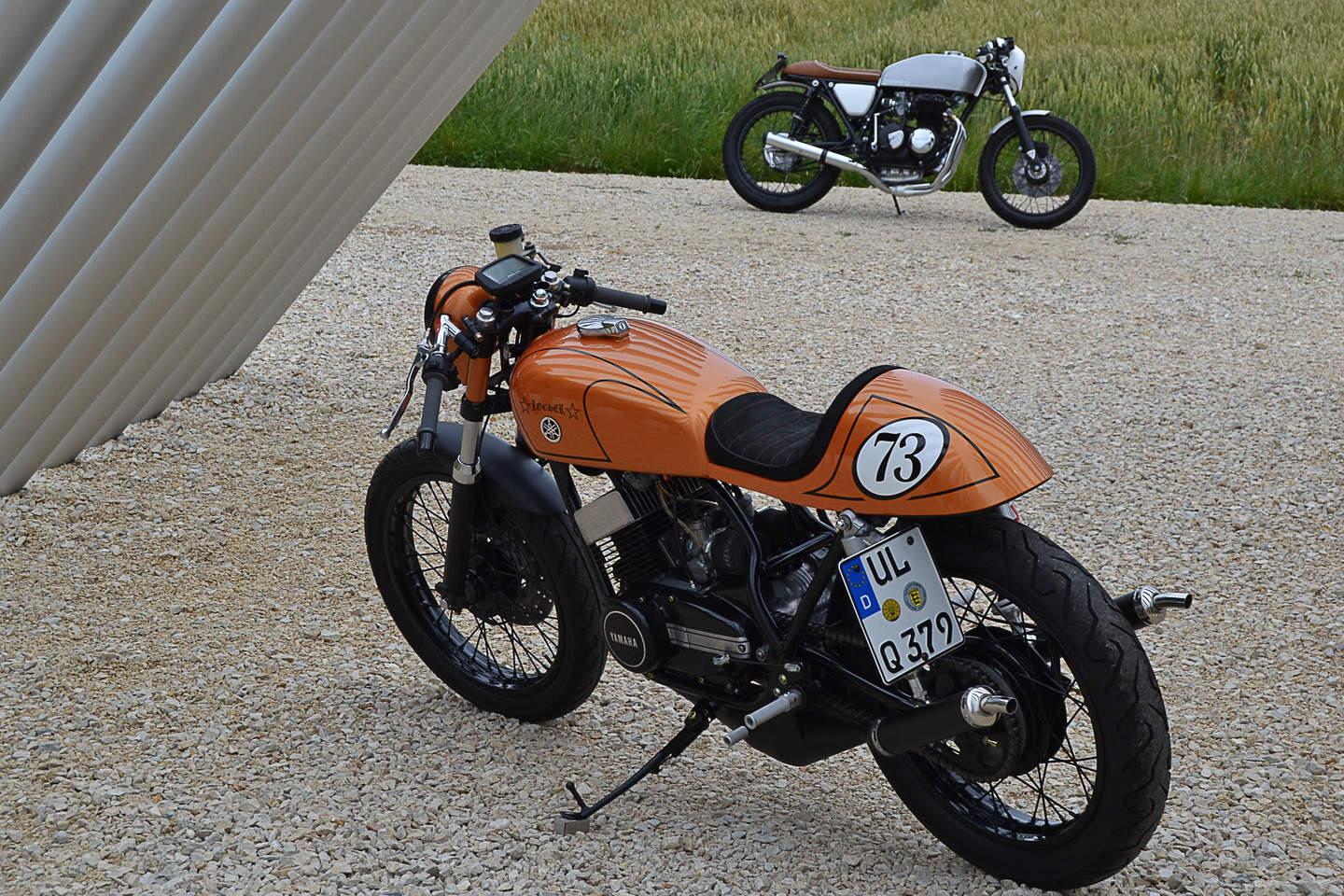

warum nicht mittig, dann kannst du mit der Länge des Sattels etwas spielen weil dein Kennzeichen als Radabdeckung durchgeht (wenn es eine vollflächige Halterung hat) und du kannst die Blinker, unsichtbar, direkt am Kennzeichenhalter anbauen. Außerdem ist das kleine Kennzeichen kaumbreiter als die Bank.
An der Orange vermisse ich z.B. den Reflektor am Heck.
Je nachdem wie eng dein TÜV das sieht (oder später die Rennleitung) müssen Rücklicht und Reflektor mittig des Mopeds montiert werden, zusätzlich orientiert sich der Autofahrer hinter dir (im Dunkeln) daran, auf welcher Seite der Kennzeichenbeleuchtung/Rück- Bremslicht es blinkt, hier kann ein Maximum an Klarheit nicht schaden (das hat mich dazu gebracht auf meine LEB`s zu verzichten, weil diese im Fahrbetrieb zu großen Teilen vom Körper verdeckt werden. Wenigstens wenn es um die Fahrzeuge hinter dir geht. Immer daran denken, mit Mopedklamotten baut man ehr etwas breiter als im T-Shirt.)
