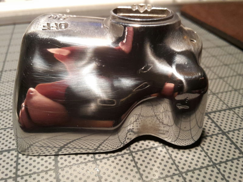

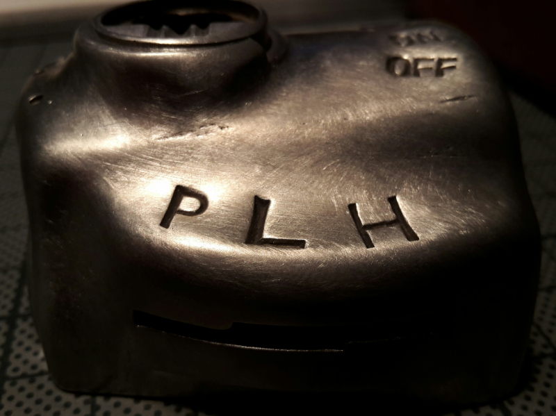

Hab vorhin mal das heute gelieferte Steindl Polierset ausprobiert , also nicht Ernsthaft aufbereitet und poliert , nur mal eben auf die schnelle .
Vorgeschliffen war das Teil ja schon
vorher
nachher
Also , für mal eben schaut das ganz gut aus :)

Vorher find ich besser :versteck:
...aber jeder, wie er will :salute:
nur wer selber schraubt, weiß worauf er sitzt.
R90S goes cafe.... http://www.caferacer-forum.de/viewtopic.php?f=85&t=3807
Hallo
Der Glanz wird ja mit der Zeit weniger , ausserdem hab ich es nicht so mit putzen , insofern wird sich das auf ein natürliches Mass an Glanz einpegeln :wink:
