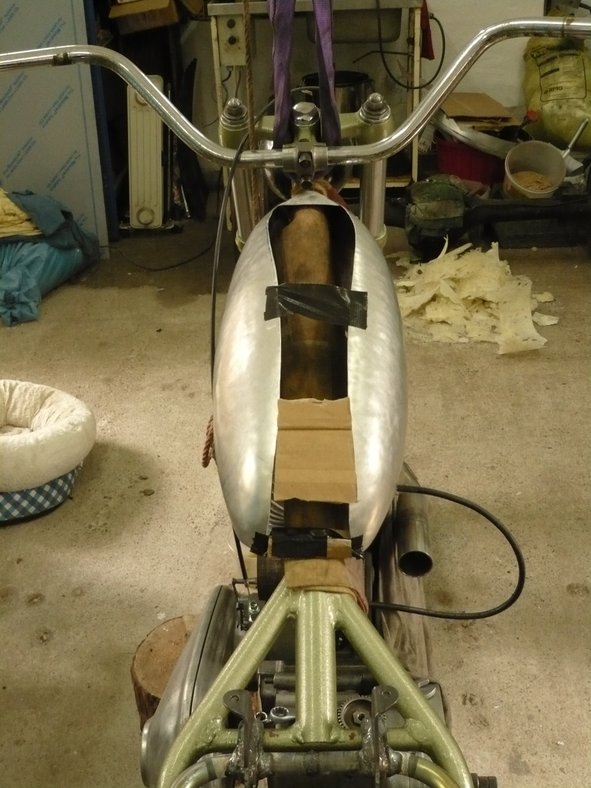

@Ralph: Lenker ist erst mal nur provisorisch montiert. Ob es der bleibt und in dieser Pisition, muss sich im Fahrtest zeigen. War halt auf dem Teilespender montiert und sah grausig aus, an der Maschine passt er aber irgendwie ganz gut :D

@Olof: Schwer zu sagen. Mittwoch habe ich angefangen mit der Umformung. Da kommt dann ja noch etwas Vorarbeit mit Maßnehmen, ausschneiden und Glühen des Alus etc. dazu. Ich würde mal grob schätzen ~8-10h alles in allem bis zu diesem Punkt.

Ne, zu breit ist der nicht. So weit bekomme ich die Knie nicht mal zusammen :lachen1:
Lass' das mal 15cm sein. Die Maße sind in etwa die des Interceptor-Tanks, nur deutlich schmaler.

Bambi, Du hast es geschafft! Ich habe heute Mittag mal etwas herumprobiert und jetzt bin ich verunsichert.
So ist das definitiv zu schmal:
So könnte das aber gut werden:
Und das, naja, da kann es auch gleich auf die ganze Breite...
Aber die die zweite Variante gefällt mir eigentlich ganz gut! doch ob das nicht zu schmal wird? Das sind locker noch mal 5cm in der Breite. Andererseits wirkt es etwas harmonischer, weil die maximale Auswölbung des Tanks dadurch weiter nach vorn wandert und in einem für das Auge gewohnteren Bereich liegt. Hmmmm, schwere Entscheidung! :hammer:
Was meint ihr?!
Für das Tankdekor habe ich übrigens, genau wie für den Tankdeckel, eine tolle Idee :D

Von den Proportionen her gefällt mir diese Variante am besten. :wink:

Sehe ich auch so.

Für mich sieht das fast aus, wie die erste Version, mit der Andreas Grübeln begann.
Die find ich nämlich am Besten, hab aber null Erfahrung mit Trialfahren.
Aber toll geworden ist es so oder so!

Hast du schon eine Sitzgelegenheit für den Frosch?
Trial hin trial her, das sollte wenigstens so passen das du mit dem Bein nicht an der Wespentaille "hängen" bleibst.
Ansonsten schwanke ich zwischen 2 und 3 mit Tendenz 3 weil der Heckrahmen nicht ganz so modern, schmal ausfällt .

Melde mich auch mal mit "Meinung" zu Wort hier, wegen der Breite vom Tank (wenn ich darf?):
Also von den Proportionen her, sollten die Fender schon schmaler sein als der Tank und hier gefallen mir die Form und Breite des vorletzten Bildes sehr gut. Ob das nun zum Trialfahren zuträglich ist oder nicht, dazu kann ich mich nicht äußern, nur soviel, dass bei den modernen Bikes zwischen Rahmen und Tank kein wirklicher Unterschied mehr zu sein scheint...sprich Du kannst Dich "frei bewegen"! Zwischen Tank und Sitzbank ist kein Übergang. Dies, davon gehe ich mal aus, dürfte aber so ja nicht das Ziel sein.

Schau Mal wie der Nordmann einen schmalen Tank macht :wink:
