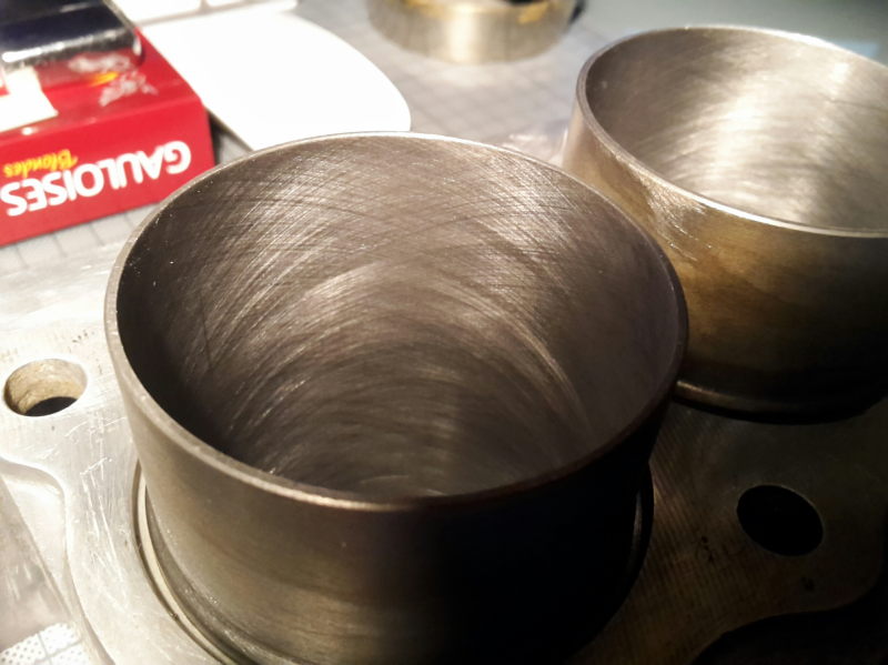

Zylinder sind nu auch wieder daheim , 1,2mm Wandstärke , der Instandsetzer hatte etwas Angstschweiss auf der Stirn :wink:
Ca. 3mm sinds nu mehr im Durchmesser , in drei Durchgängen gebohrt und anschliessend gehont .
Werde nachher mal alles in Ruhe nachmessen , mit n lecker Bierchen dabei :wink:
Da die Phase unten am Zylinder nicht mehr da is werde ich die Kante mit einer Fächerscheibe etwas entschärfen , erleichtert den Kolbeneinbau ungemein :wink:

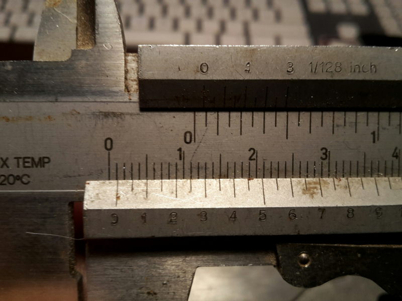

Hab vorhin mal ein bischen gemessen .
Kolbenringstossspiel : 25/100 mm
Kolbeneinbauspiel : 4/100 mm
Also allet im grünen Bereich :)
