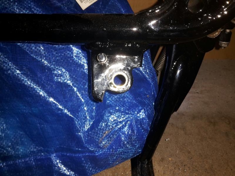

Hab heute mal den Seitenständer bearbeitet .
Eigentlich wollte ich das gemacht haben bevor der Rahmen lackiert wird , aber was solls :roll:
Die Aufnahme des Seitenständers bzw. dessen Bohrung is mehr ein Langloch als eine Kreisrunde Bohrung ... Zahn der Zeit :wink:
Deswegen hat der Seitenständer erhebliches Spiel , gefällt mir nicht .
Dickwandiges Messingrohr hatte ich noch von der Reparatur des Schalthebels ( der is jetzt auch nahezu Spielfrei ) .
Ich hab das " Langloch " aufgebohrt und eine zuvor passend gemachte Messinghülse eingeklebt ( Welle/Nabe Kleber ) .
aufgebohrt auf 15mm

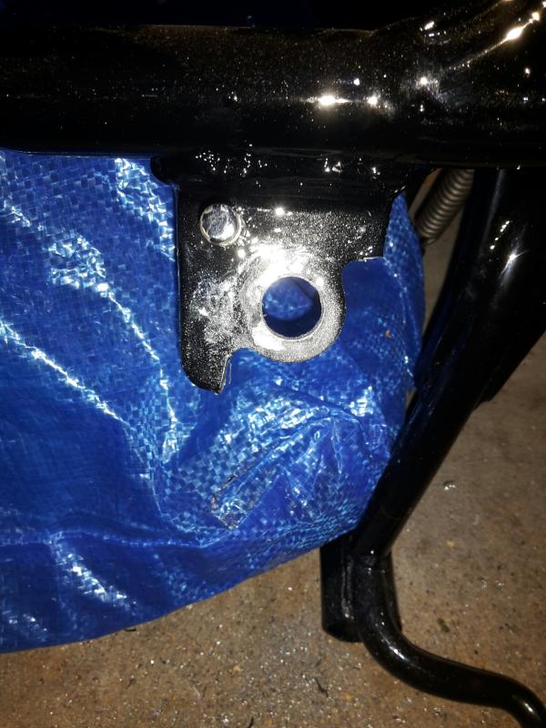

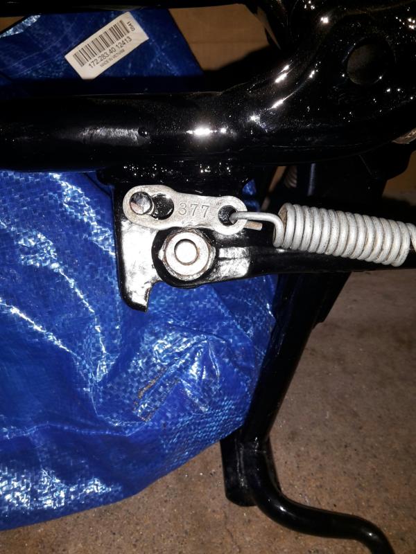

Fertig :)

goil.. mein Seitenständer hat auch Spiel, habe versucht die 2 Laschen zusammenzuklemmen.. aber war nix...
mach ich nachträglich... ausbüchsen... :rockout:
Danke.. das ist doch das schöne an unserem Forum... .daumen-h1:
Beiträge: 19625
didi69 hat geschrieben:goil.. mein Seitenständer hat auch Spiel, habe versucht die 2 Laschen zusammenzuklemmen.. aber war nix...
Hast Du die Ausgleichsscheiben drin? Die werden ganz gern mal "eingespart" und dann wackelt das Ding. :oldtimer:

ne... da ist nichts... da muss/darf ich wohl nochmal ran... :wink:
moin zusammen
Bei der 400er is nur eine Scheibe verbaut , eine zweite würde Platzmässig nicht passen .
Bei CMS oder im Handbuch findet man keine Scheibe .
Gleiches fiel mir auch auf bei der 750er wenn ich bei CMS nachschaue , ein Handbuch für die 750er habe ich leider nicht .
In der Bucht findet man auch nur Seitenständer mit einer Scheibe ( 400er ) oder ohne Scheibe ( 750er ) .
