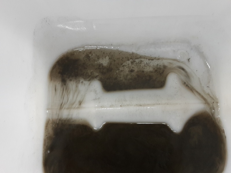

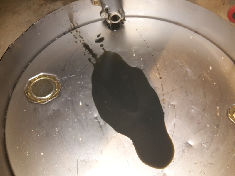

Nur wechseln is Mist , so bekommt man den alten Schnodder nicht raus .
Frag mal @Tomster was ich in seiner Gabel vorgefunden habe und in der die angeblich frsich gemacht war
Da hat auch jemand " nur " das Öl gewechselt .
Anstatt die Federspannung zu erhöhen würde ich eher mit einem geringeren Luftpolster testen .

Das war in der angeblich frisch gemachten Gabel .
Das sind die Reste aus der Gabel nach dem zerlegen , incl. Teilereiniger .
" Nur " durch wechseln bekommt man das nicht raus .
Ne Gabel zu zerlegen is ja kein Ding bei den alten Kisten .
Den Unterschied wirste auf jeden Fall merken .
Ein gutes Gabelöl mit hohem Viskositätsindex in der passenden Viskosität und mit angepassten Luftpolster und allet is im grünen Bereich , evtl. noch progressive Federn ... würden das Gesamtpaket stimmig machen .
