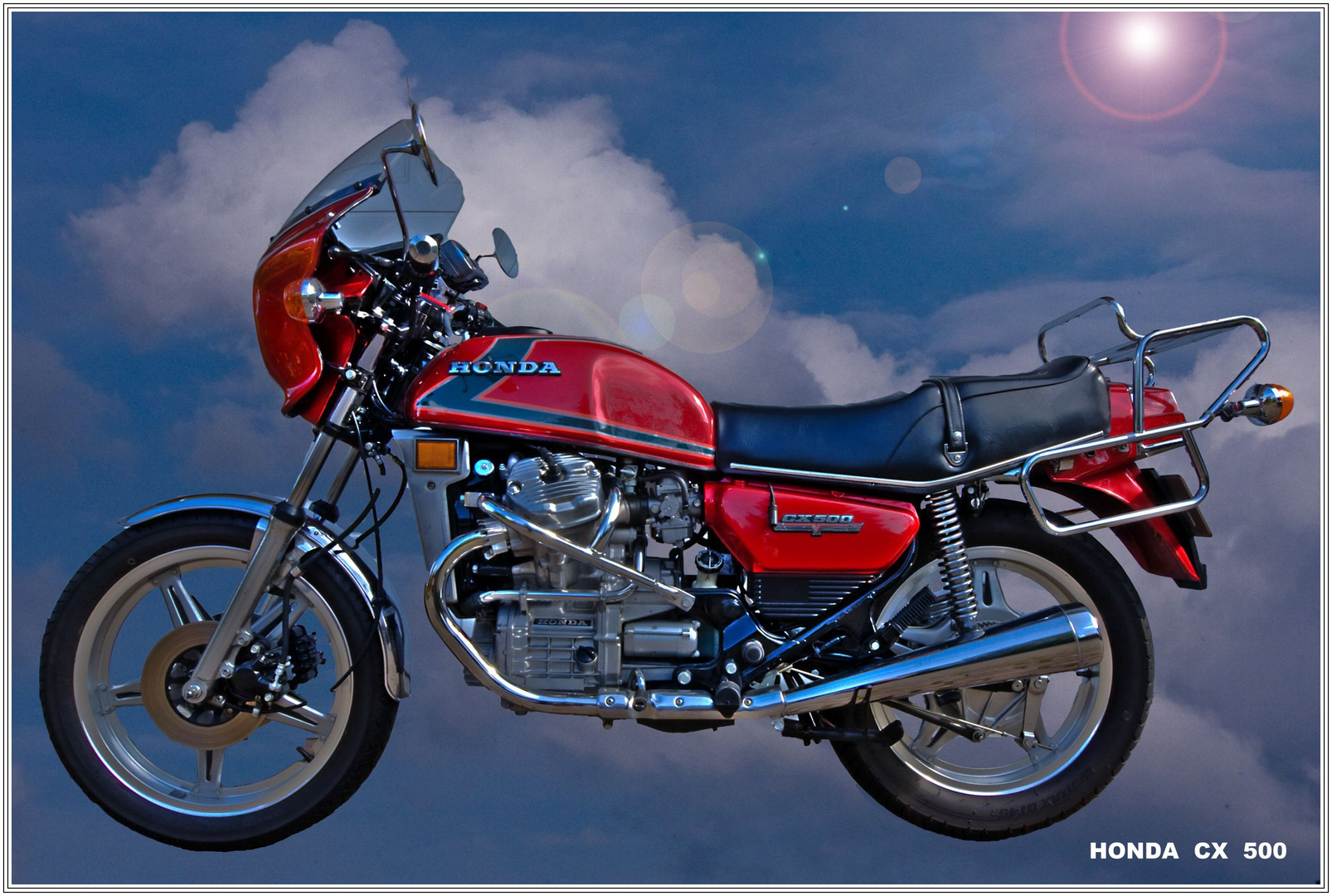

Hallo XSaver,
könnte es sein, daß das 'schöne Rohr' von hier kommt: http://img.fotocommunity.com/honda-cx-5 ... eight=1080?
Ansonsten: gefällt mir immer noch, weiter so!
PS: die Farbe ist nahe am Grünen Elefanten!

Hey Bambi,Bambi hat geschrieben: 5. Jan 2018 könnte es sein, daß das 'schöne Rohr' von hier kommt: http://img.fotocommunity.com/honda-cx-5 ... eight=1080?
ja so könnte man es auch sehen...direkt aus dem CX - Himmel gefallen
Sind aber tatsächlich SITO-Tüten. Die gab es so auch für die 650er XS.
Auf den Fotos sieht das Grün immer ziemlich gruselig aus, finde ich. Es ist eigentlich einen ganzen Tick dunkler
und matter...dann kommt es schon eher an das Grün der Zündapp ran...wenn das Moped mal fertig ist, sieht
die XS aber ganz und gar nicht nach Elefant aus
