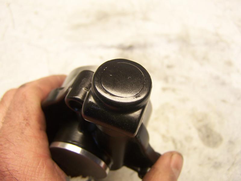

ach ja, da war ja noch der Tank mit neu eingeschweisstem Tankdeckel. Nach dem Schweissen hab ich die Flächen
verzinnt. Hab leider keine Fotos von der Aktion. Den Feinschliff hab ich mit Spachtelmasse gemacht.
Hier bereits grundiert
