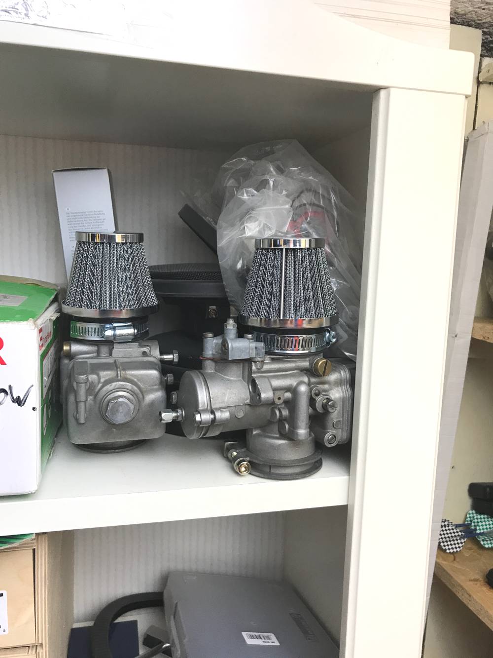

Teile sichten...
Aussortieren was nicht verbaut werden soll...
