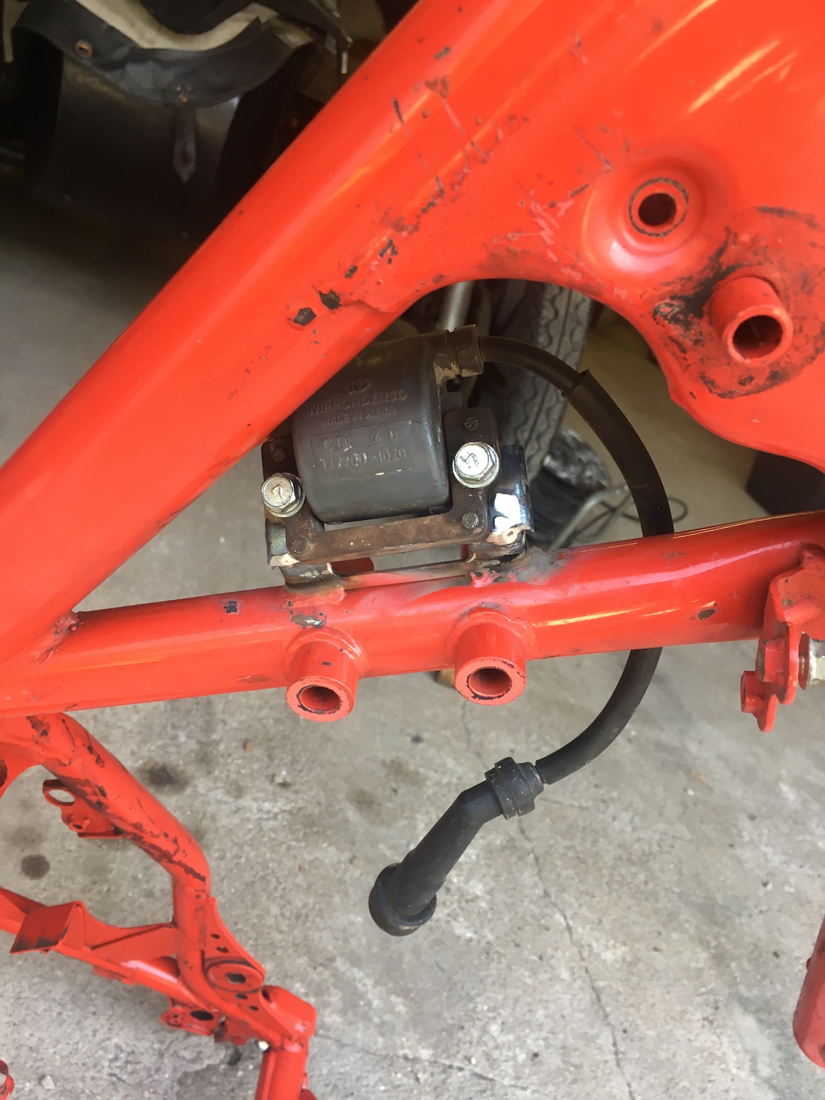

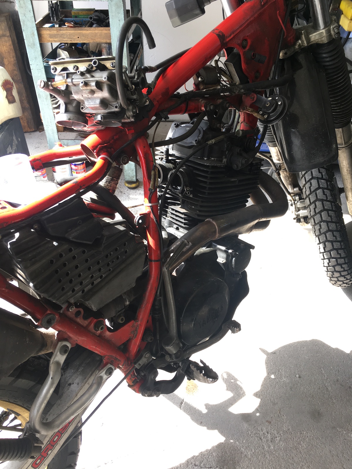

... Tauschrahmen, hmm?
Also, wenn ein Rahmen günstig und gerade (ein recht relativer Begriff in der Preisklasse in der ich mich normalerweise bewege) ist, dann hat er ein paar andere Mängel.
Man nehme Zündspulenhalter von einer GPZ500 und zersäble diese...
... weil irgendwie die Halterung der Zündspule durch Abwesenheit glänzt.
Dafür waren im Heckrahmen zwei Löcher zuviel
Und weil meine XT eine 84er ist, braucht sie auch noch keinen Seitenständerschalter
Und nix gegen das rot, aber ich möchte den Rahmen etwas klassischer in schwarz haben... Ob matt oder glänzend bin ich mir noch unsicher, prinzipiell tendiere ich aber zu mattschwarz. Auch wenns nur Grundierung ist, ich versteh' aber mittlerweile schon, warum die TT600 (59X) mit weißem Rahmen dahergekommen ist... das schaut schon sexy aus in Natura.
Am Blog stehts wie üblich ein bissl anders: http://greasygreg.blogspot.com/2020/08/ ... g-pt1.html
