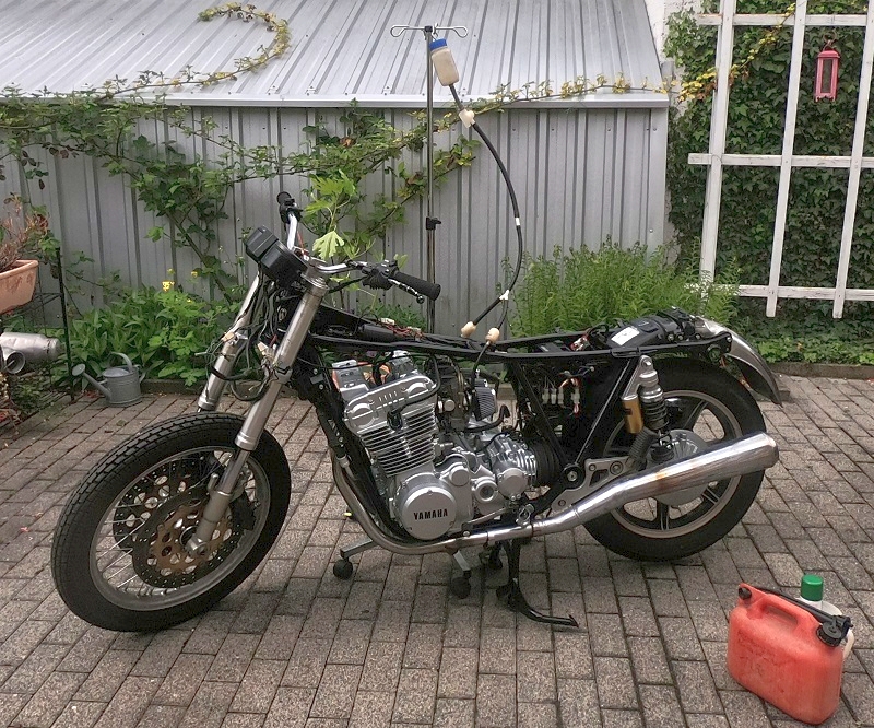

Natürlich musste erstmal die Auspuffanlage hin. Für den Erststart des Motors montierte ich die originale Anlage der XS850 mit ihren großen und langen Endtöpfen. Der Auspuff hatte seine besten Tage auch schon hinter sich. Neben dem erwartbaren oberflächlichen Rost waren auch beide Endschalldämpfer an mehreren Punkten durchgerostet. D.h. dem TÜV brauchte ich mit denen gar nicht mehr kommen. Aber zum Erststart reichts! Dann spritzte ich frisches Öl in die Zylinder und schraubte die Zündkerzen fest.
Jetzt konnte der Startversuch unternommen werden! Der Wettergott versprach die kommenden Stunden Trockenheit und ich schaffte die XS auf den Hof und stellte sie auf den Hauptständer. Dann baute ich die Batterie meiner XJ900 ein (das ist die gleiche, wie sie auch in die XS gehört). Um die Vergaser mit Sprit versorgen zu können besaß ich schon lange einen Infusionsflaschenhalter aus dem Humanmedizinbereich. Daran hängte ich eine Spritflasche und schloß die beiden Benzinschläuche der Vergaser an dem Y-Stück der Flasche an. 1/2 Liter Benzin eingefüllt und den Hahn geöffnet. Sofort verschwand die Hälfte der Füllung in den Schwimmerkammern der Vergaser, ohne das Benzin aus den Vergaserüberläufen raussuppte. So weit, so gut!

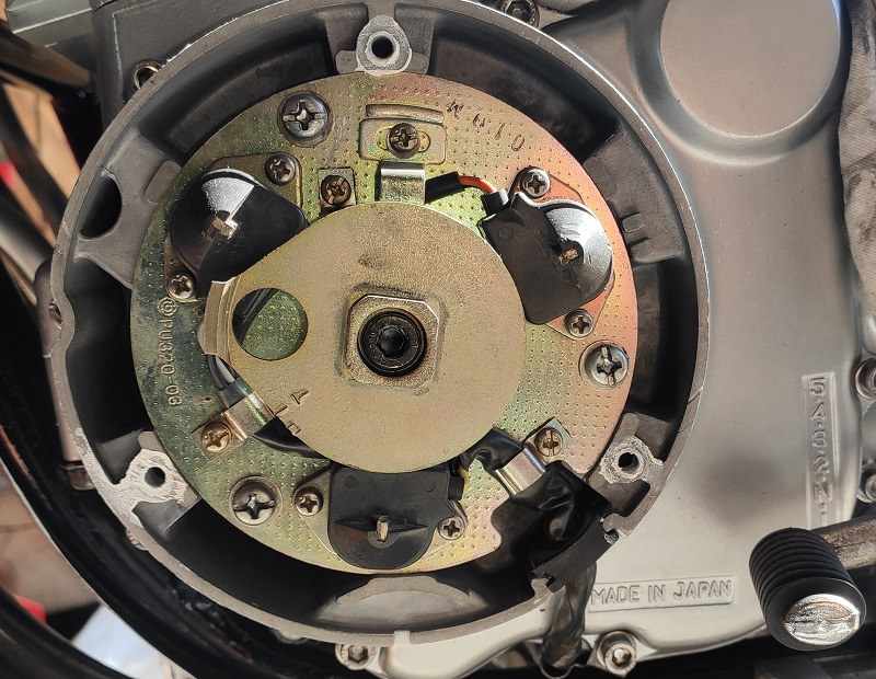

Also priorisierte ich die vermuteten Ursachen und konzentrierte mich erstmal auf den Bereich Zündung. Zumal mir im Forum ja auch schon Hinweise gegeben wurden, das die Problemdarstellung förmlich nach enem Fehler in der Zündreihenfolge roch. Wie (viel) weiter oben geschrieben, habe ich meine XS mit der kontaktlosen Zündanlage des letzten US-Models ausgestattet.
Kontaktloses Pickup der US-Version
Da ich aber nirgends fand, wie den die tatsächliche Zündreihenfolge der Yamaha Triples ist, fing ich erstmal mit Grundlagenforschung an. Also Zündkerzen raus, Zündungsdeckel runter und den Motor auf OT des Zylinder 1 gestellt. Dann prüfte ich mit einem Stück dicken Draht, den ich die Kerzenbohrung reinsteckte, wie sich das "anfühlt". Da der Zündversatz der XS 120° beträgt, drehte ich die Kurbelwelle um diesen Wert weiter. An dieser Stelle ist auch ein Pickup. Die Drahtprüfung ergab, das jetzt Zylinder 3 auf OT steht, Aha! Dann nochmal um 120° weitergedreht und "oh Wunder", jetzt war Zylinder 2 auf OT.
D.h. Zündreihenfolge der XS ist: 1 - 3 - 2

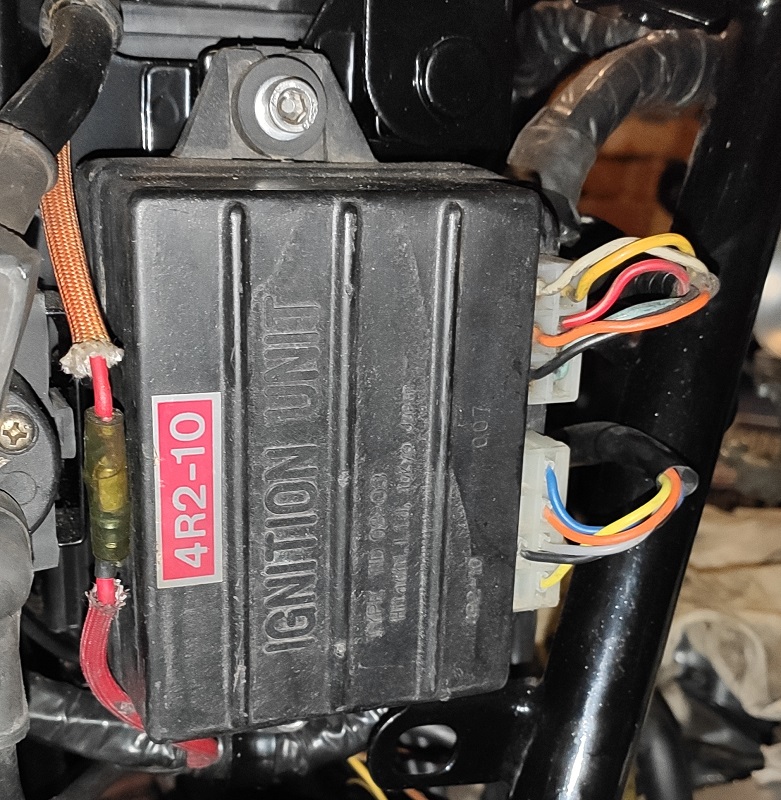

Zündbox/TCI der US-Version - Nur echt mit dem "4R2-10"-Aufkleber! Hier sieht man die Farbcodierung der Stecker gut. Der obere Stecker ist vom XS850-Original-4E2-Kabelbaum, der Untere kommt von der TCI.
Jedenfalls konnte ich so die Signalkabel der Pickups nun auch richtig zuordnen: Orange - Zylinder1, Grau - Zylinder3, Gelb - Zylinder2. Bei meiner Kontrolle der Unterlagen stellte ich aber eine Diskrepanz in der Farbcodierung in den Unterlagen fest. Also schaute ich mir nochmal an, wie ich die Zündspulen angeschlossen hatte. Dabei fiel mir auf, das die Graue Steuerleitung an der Spule Zylinder 2 und die Gelbe Leitung an der Spule Zylinder 3 angeschlossen war (Orange auf Zylinder 1 war auf alle Fälle korrekt). Ich entschied mich der Farbcodierung des Pickups zu folgen und tauschte die beiden Steuerleitungen (wie sich später herausstellte war das die richtige Entscheidung). Die Dokus und Skizzen die ich gefunden habe, passten wie geschrieben nicht so ganz zu meiner Wirklichkeit. Deshalb werde ich später noch eine Dokuskizze dazu erstellen und diese dann veröffentlichen, damit es anderen nicht auch so geht wie mir.

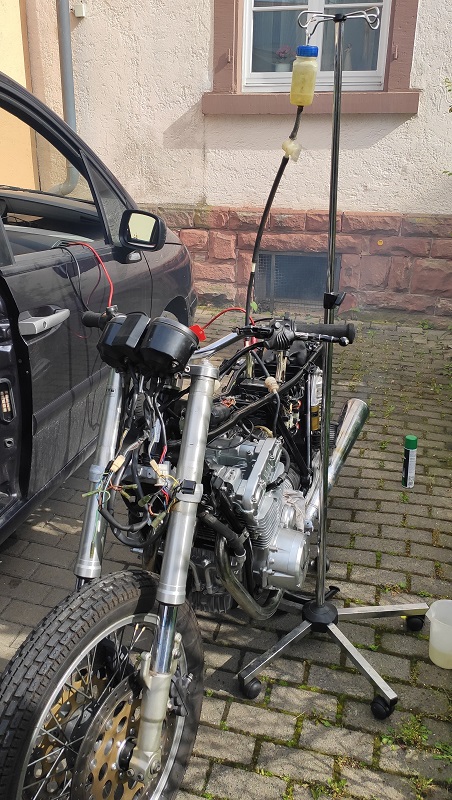

Endlich passte das Wetter. Das Auto wurde umgeparkt, so dass genug Platz zwischen unserer Familienkutsche und dem Zaun war um dort die XS hinzustellen. Das Starthilfekabel ist halt auch in der Länge begrenzt. Dann wieder die Spritversorgung sichergestellt, Auto angeworfen, Starthilfekabel an den Polen der Motorradbatterie angeschlossen und Zündung eingeschaltet. Der Stresslevel war dieses Mal sogar noch höher als beim ersten Startversuch!
Gelungener Startversuch mit tatkräftiger Unterstützung meines Bürgerkäfigs. Wie man unschwer an den Rauchwolken hinter der XS erkennen kann, läuft der Triple-Motor!
Jetzt drückte ich mit einem Stoßgebet den Startknopf und zog dabei den Choke. 2 mal Husten des Motors war die Antwort. Das hörte sich aber schon vielversprechender an als bei allen vorangegangenen Versuchen! Also weiter probiert! Dann beim dritten Orgelkonzert sprang die XS endlich rumpelnd an! Auch wenn sich das nicht völlig Gesund anhörte, war ich begeistert! Endlich lief die XS! Die Kurbelwelle nahm sofort Fahrt auf und ich nahm den Choke langsam zurück. Das Drehzahlniveau war allerdings etwas hoch, so regelte ich die Leerlaufdrehzahl herunter bis der Motor mit ca. 1200 U/min lief. Da er nicht so richtig auf die Befehle des Gasgriffs reagieren wollte, schätzte ich, das beim Vergaser nicht alles optimal passt. Aber das sind Feinheiten, die später drankommen.
