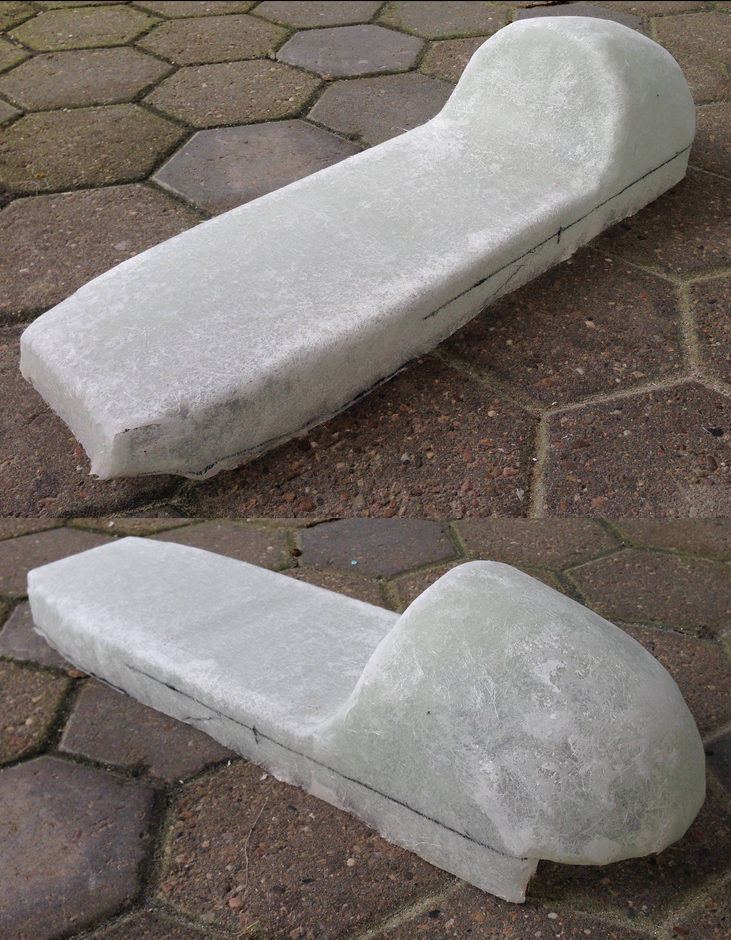

Heute war es soweit, ich habe die GFK-Konstruktion von der Form abgezogen.
Das ging auf jeden Fall sehr gut, leider ist der Höcker nicht so gut geworden.
An einigen Stellen ist Luft unter und er hat auch einige Wellen und Dellen.
Aber werde Ihn abschleifen und anschließend noch mal ein/zwei Schichten drüber legen.
Mal gucken...aber fürs erste Mal ist er ganz okay geworden, hoffe ich... :O
Verbesserungsvorschläge werden gerne angenommen.
Hier ein Foto vom ersten Ergebnis:

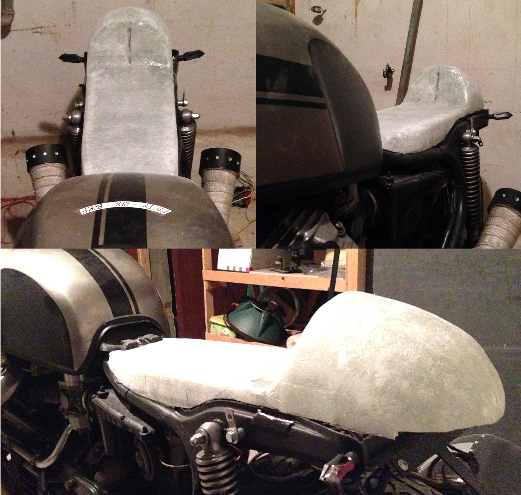

Guten Abend, habe heute meinen Höcker mal auf den Rahmen gesetzt.
Der Tank ist bulliger als ich dachte, die Sitzbank wirkt echt schmal dagegen.
Jetzt bin ich mir ziemlich unsicher, ob es gut aussieht am Ende oder ob ich den Höcker nach hinten breiter machen soll.
Was meint ihr dazu?
Was meint ihr dazu?
- Marlo
- Beiträge: 2081
- Registriert: 18. Okt 2013
Honda CX 500 CR BJ 1980
Re: Bobby´s CX500 - Projekt "Güllepumpe"
Mein Höcker ist 4-5 cm breiter und wirkt im Vergleich zum Tank schon schmal (er dürfte zumindest nicht schmaler sein)
Er wirkt durch die Perspektive auf dem Foto breiter als Anhaltspunkt kannst du die Dekorstreifen nehmen, dieser ist überall genauso breit.
Hier ist es vielleicht besser zu sehen

Danke Marko. Sieht doch gut aus, da bin ich ja beruhigt. :D
Kann ich mich also morgen wieder ohne Bedenken an die Arbeit machen. =)
Hast du deinen Höcker selber gemacht? Wenn ja aus GFK oder aus Blech?

Der ist von der Stange nur die Rundungen beim Rahmen sind nachträglich anlamentiert
Klick hier, dort sind auch ein paar Maße notiert. Wie gesagt, der Höcker ist bestimmt 5 cm in der Mitte breiter wie deiner und dürfte nicht schmaler sein!
