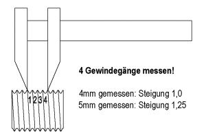

Letztlich stehe ich nun noch vor einem abschließenden Problem. Ich hab keine Ahnung um was für ein Gewinde es sich bei der ursprünglichen Blinkerhalterung handelt. Den Abmessungen nach zu urteilen sollte es ein M14 Gewinde sein, jedoch passen keine metrischen Muttern aus dem Baumarkt drauf....Jemand ne Idee was das sein könnte?
Gruß, Harald

Blinker sind zu nah am HS... 100mm Abstand sind gefordert, zumindest hier in D. Damit hast Dir schon das nächste mögliche Mandat angebaut...
Gewinde: Gewindegänge messen mit nem Messchieber und ausrechnen, siehe hier...
