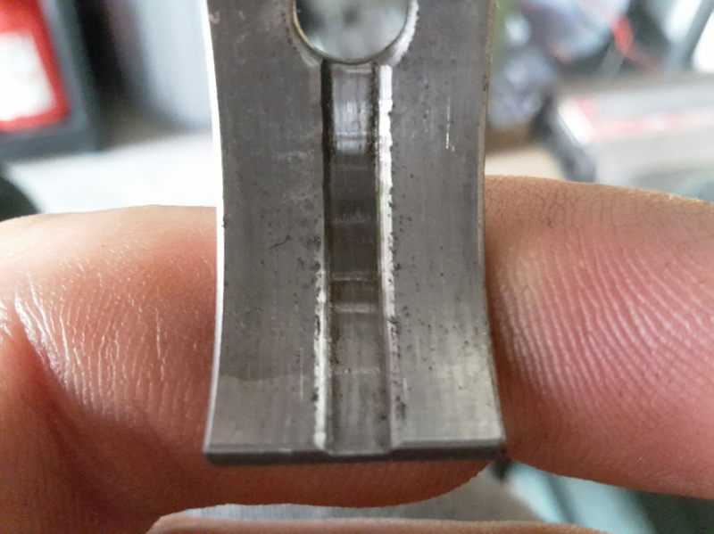

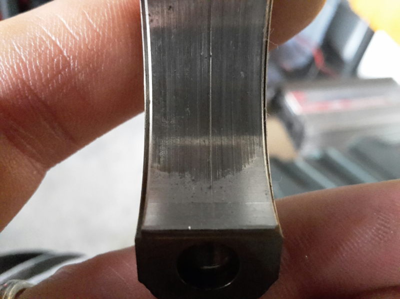

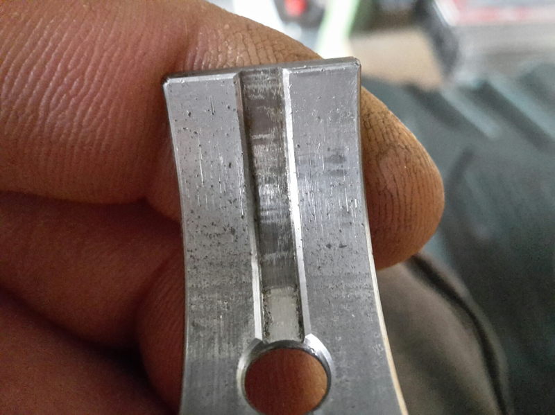

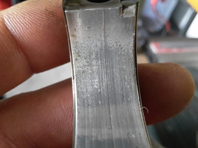

Lagerschalen für Kurbelwelle und Pleuel gibt es in verschiedenen Stärken, Standard und Übermassgrössen. Übermass musst nehmen, wenn Deine Lagerspiele zu gross sind bzw. die Zapfpen bearbeitet hast.Winnecaferacer hat geschrieben:das sieht aber gut aus
Ps.Standard Lager sollten reichen? Wo bitte ist der Unterschied ?

Hallo danke für die Info schraubnix .das ist sehr intrisant für mich zu wissen.

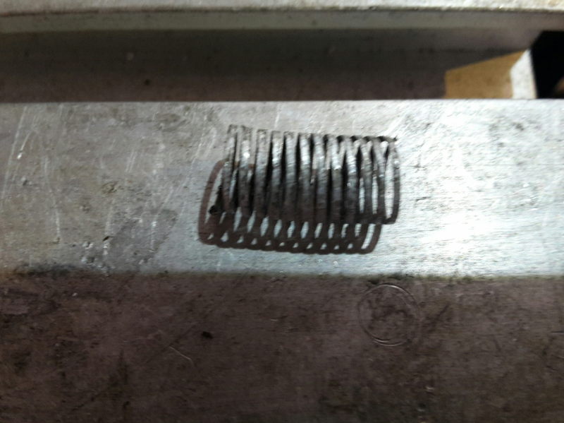

Da wollte ich vorhin den Kram vermessen , zuvor jedoch wollte ich die Gewinde der Gehäuseschrauben ( Kurbelwellenlagerung ) nachschneiden und die Gewinde im Gehäuse .
Was soll ich sagen , zwei Gewinde sind hinüber , das Alu hing an den Schrauben .
Hatte ich beim Ausbau garnicht bemerkt seinerzeit , bzw. nicht drauf geachtet .
Erfreulicher Weise ist das Sackloch im Gehäuse 33mm tief ( das Gewinde ist bis zum Boden geschnitten ) , die Schraube guckt ca. 16mm aus dem oberen Gehäuse heraus , bleiben also im Sackloch noch 17mm nutzbar über .
Also nehme ich ersteinmal längere Schrauben , muss ich noch suchen .
Wenn das nicht funktioniert werde ich das Gewinde reparieren , mal schaun ob ich auf der Arbeit lange 8er Gewindeeinsätze habe .
Wäre schön wenn das mit den längeren Schrauben funktioniert .

Jetzt enttäuschst Du mich aber, Uli.Schraubnix hat geschrieben:Also nehme ich ersteinmal längere Schrauben , muss ich noch suchen .![]()
...Von Dir hätte ich schon erwartet, dass Du da in jedem Fall neue Gewindeinsätze rein machst.

Stehbolzen und feddich!
Schraubnix
@Ralf
Mach ich doch
Wollte nur mal sehen wie auf das Vorhaben mit den längeren Schrauben reagiert wird
