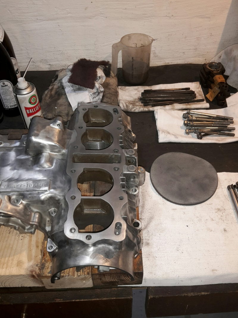

Alle Stehbolzen im oberen Motorgehäuse waren lose und liessen sich von Hand ausdrehen
Ausser einer

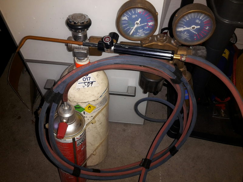

Naja , der eine kann dann auch noch raus , dann könnte ich Problemlos die Dichtfläche reinigen und es ist einfacher das Gehäuse abzukleben bevor es lackiert wird .
Der eine Stehbolzen war aber ordentlich fest ( einer der beiden vorderen in der Mitte M10x1,25 , der Rest sind 8x1,25 Gewinde ) .
Da mir mein alter Herr seinen kleinen Brenner überlassen hat war das aber kein Problem
Zwar ein kleines Ding , funktioniert aber für den Hausgebrauch super .
( keine Ahnung warum im Video die Flamme weiss aussieht )

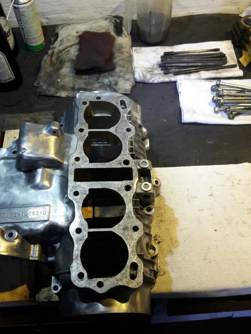

Die Dichtfläche ist nun schön sauber .
vorher :
nachher :
Die Gewinde schneide ich die Tage nochmal nach .

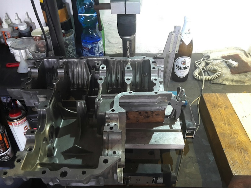

				Schraubnix
Ich steh auf gutes Werkzeug
Gehäusehälfte genau ausgerichtet und dann ab dafür .
Verschraubung hält nun wieder , Morgen bringt mir ein Arbeitskollege Schneideisen und Gewindebohrer mit für die Stehbolzen und deren Sacklöcher , einmal druchschneiden damit auch dort alles sauber ist .
Dann kann ich die Gehäusehälften zusammenbauen und die passenden Lagerschalen ermitteln .

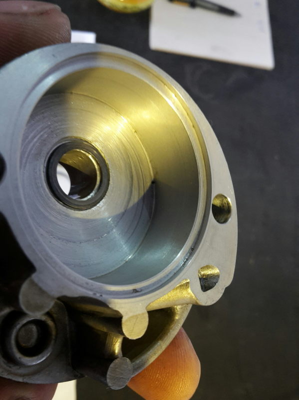

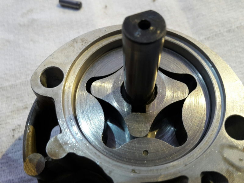

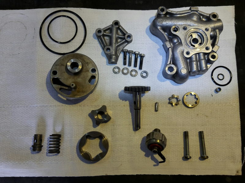

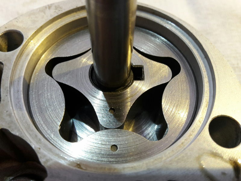

Da mir beim zerlegen des Motors seinerzeit auffiel das das Ölsieb total verschmutzt war hab ich heute mal die Ölpumpe zerlegt .
Die wurde schonmal geöffnet , der Innere Rotor war falsch herum eingebaut , das tut der Funktion zwar kein Abbruch , is aber trotzdem nicht richtig .
Falsch :
Richtig :
Das Pumpengehäuse ist Innen auch noch o.k.
Das Spiel der Rotoren untereinander beträgt 0,15mm , also o.k. , gleiches gilt für das Spiel zwischen dem äusseren Rotor und dem Pumpengehäuse , ebenfalls 0,15mm ( max. zul. Wert für beide jeweils 0,35mm ) .
Das Innenleben des Öldruckschalter ist lose , die Befestigungsschraube des Anschlusskabels lässt sich nicht lösen , also kommt der Schalter neu .
Der Schalter wird aber nicht bei Honda gekauft , sondern bei VW ( bietet sich ja an ) .
Der Hondaschalter schaltet bei 0,3 bar , der von VW zwischen 0,3 - 0,5 bar .
Preis Öldruckschalter Honda : 53 €
Preis Öldruckschalter VW : 4.15 €
Baugrösse nahezu identisch , Gewinde ist das gleiche .
Die Dichtringe für die Pumpe besorge ich mir aufm freien Markt , hier kommen dann Dichtringe auf Viton zum Einsatz .
Die Dichtringe für den kleinen Pumpendeckel scheint es als Ersatzteil nicht zu geben , zumindest habe ich die bei CMS nicht gefunden , gleiches gilt für den grossen O-Ring der Pumpe .
Macht aber nichts , die Masse der O-Ringe habe ich ja

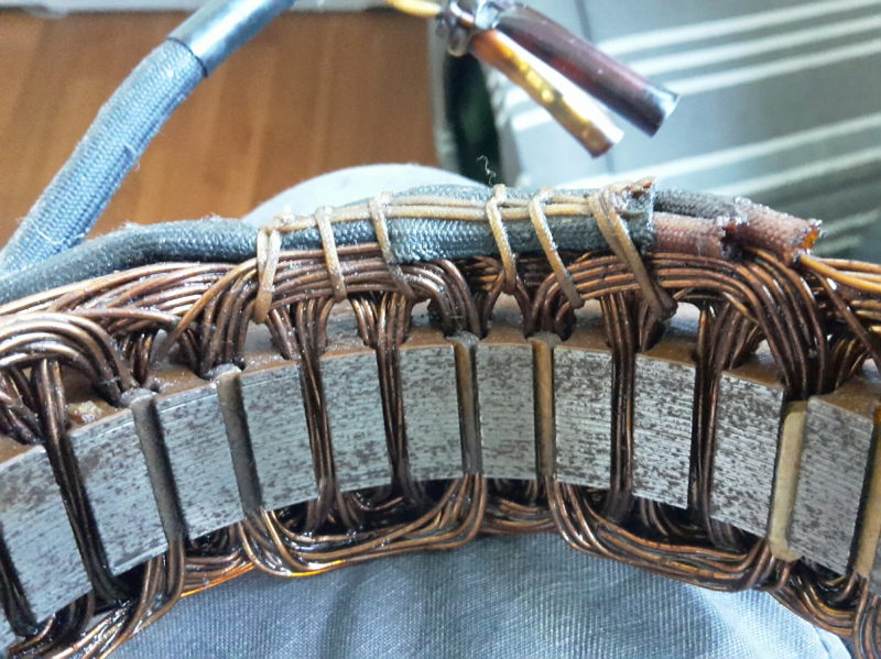

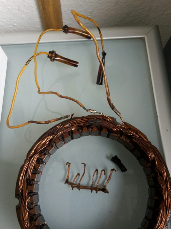

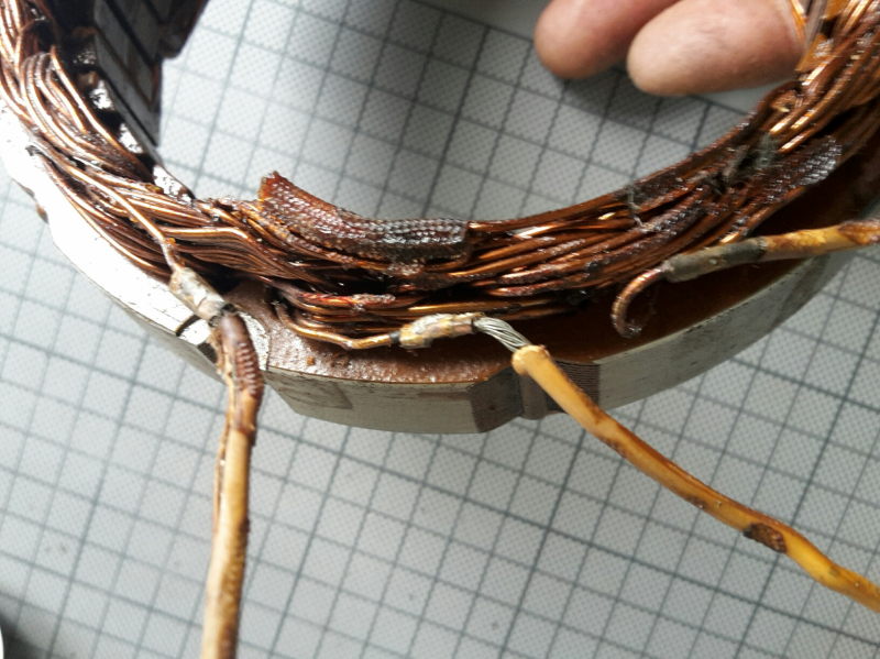

Die drei Leitungen von der Lima kommend sind Steinhart , diese werden ersetzt durch welche mit Silikonisolierung .
Das ist dann schön flexibel und die Leitungen vertragen Wärme Problemlos .
Die Fixierung der Leitungen erfolgt wieder durch Nylongeflechtschnur , also genau so wie vorher als es noch Original war .
Die Leitungen werden unmittelbar an den Windungen mit Schrumpfschlauch ( mit Kleber ) isoliert , dann noch zus. mit Gewebeschlauch versehen , also auch so wie es Original gemacht wurde ( mal abgesehen vom Schrumpfschlauch ) .
Die Erregerspule wird auf die gleiche Art und Weise Instandgesetzt .
Die Phasen der Lima habe ich vorm freilegen durchgemessen und für gut befunden , gleiches gilt für die Erregerspule .
