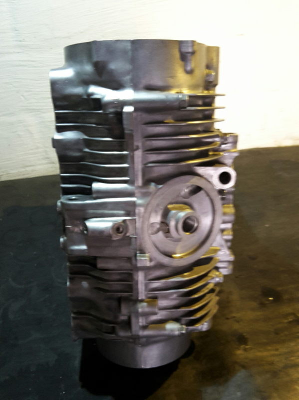

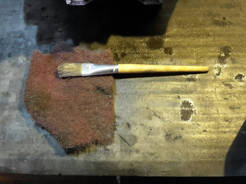

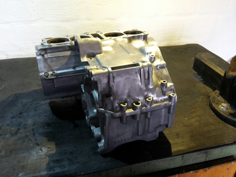

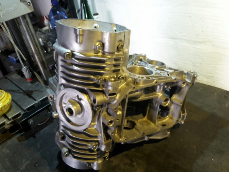

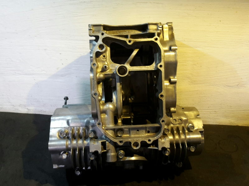

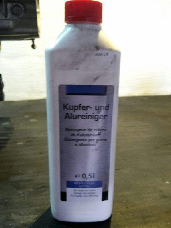

Irgendwas muss man ja machen , und wenn es nur reinigen / vorbereiten zum lackieren ist .
Reiniger :
Hilfsmittel :
Ergebniss :
Hier und da werde ich nochmal nachschleifen um eine brauchbare / glatte Oberfläche hinzubekommen .
Jetzt is ersma open air angesagt ... Ordentlich was auf die Ohren und schlimm BIer trinken
http://withfullforce.de/index.php
Bis neulich
EDIT :
Die Gehäusehälften werden natürlich zum lackieren wieder von einander getrennt .
Reiniger :
Hilfsmittel :
Ergebniss :
Bis neulich
EDIT :

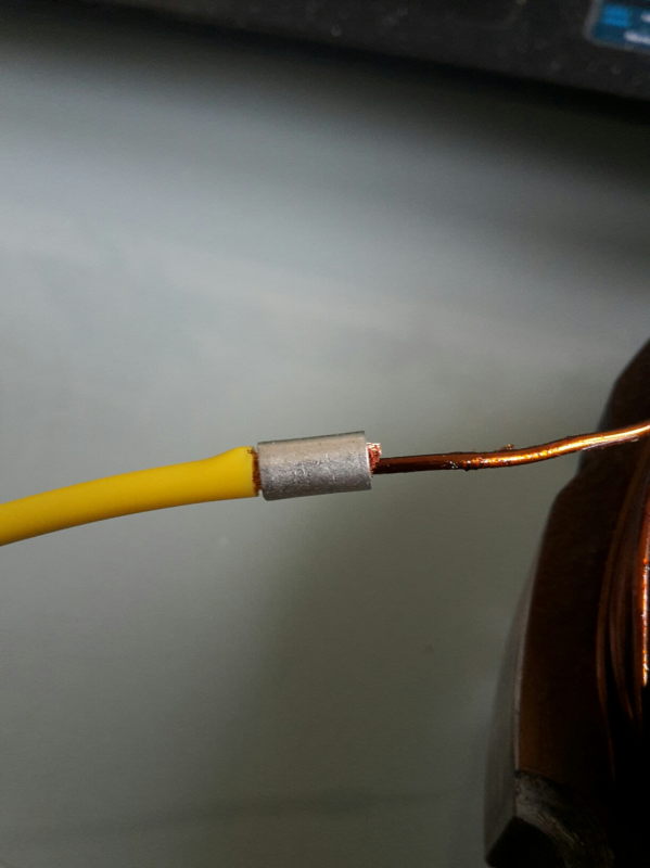

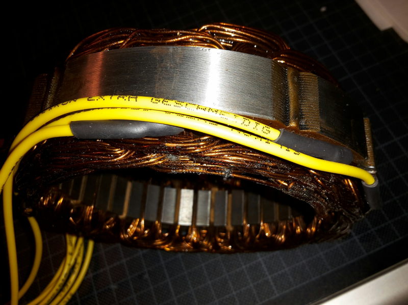

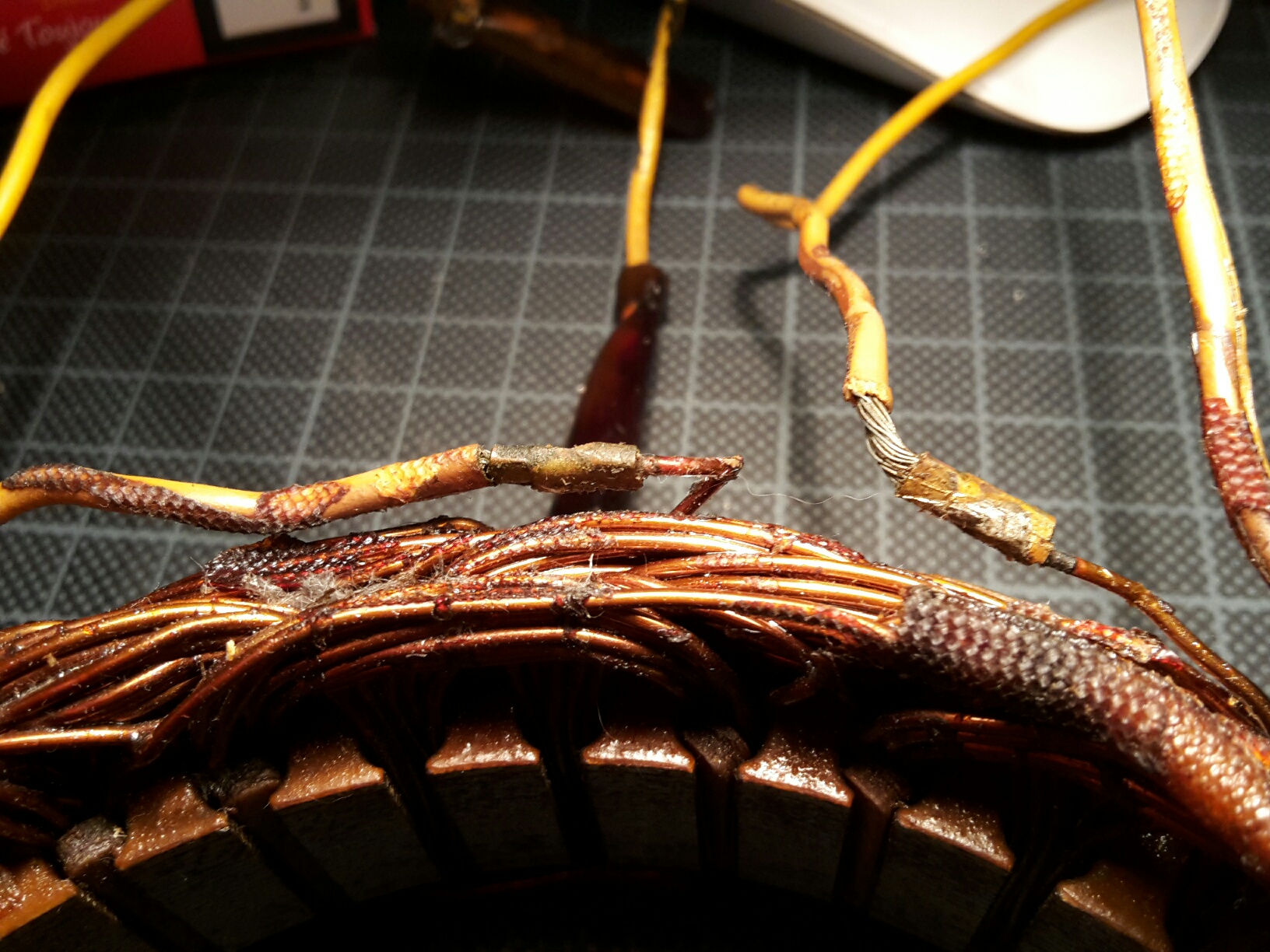

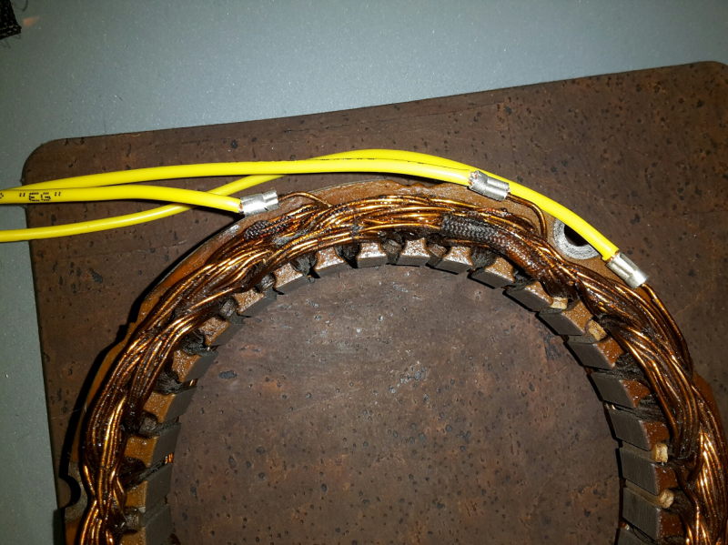

So , die Lima is soweit fertig , bzw. deren Leitungen .
Neue Kabel angeschlagen ( feine Litze mit Silikonisolierung ) , mit Parallelverbindern ( versilbert ) gecrimt und verlötet ( is wie Hosenträger und zus. n Gürtel
) , abschliessend noch guter Schrumpfschlauch mit Kleber , das wird halten .
Die Leitungen werden direkt bis zum Kombiregler gezogen , das spart eine Steckverbindung
neues Kabel mit Parallelverbinder
gecrimpt
fertig ( vorher noch zus. verlötet ... Foto vergessen
gecrimpt

Hast du den Draht von der Lima sauber gemacht ????
Da ist so ein Lack drauf, den man kaum sieht der muss weg....sonst nix Strom.
Ist mir schon mal passiert :-/
Du hast ja gelötet, dann wird die Hitze den Lack schon weggeschmolzen haben.
Wenn nicht.....dann weisst du ja wo di suchen musst, wenn kein Ladestrom kommt ;-)
Gruss Hanno
Gruss Hanno
