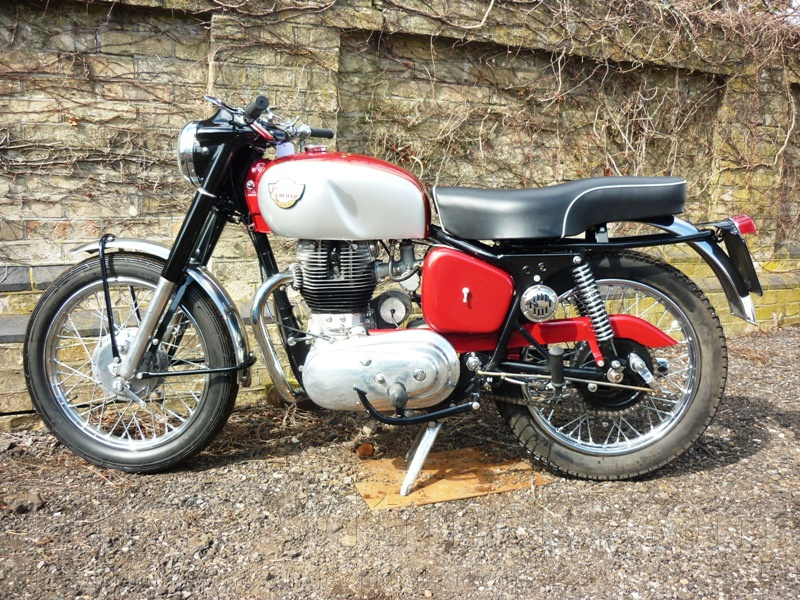

Ach ja, hier übrigens ein Bild von einem alten Prospekt. Ich finde, das kommt schon ziehmlich hin, oder?!
