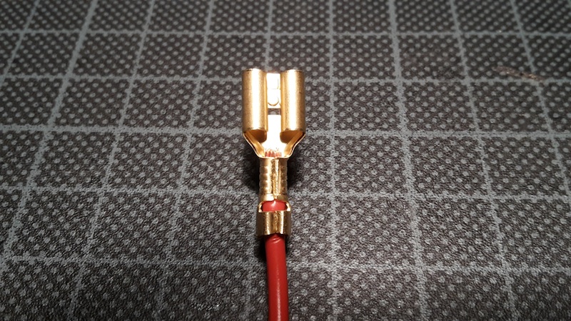

So leid es mir tut - deine Zange ist für isolierte Quetschverbinder (und diese Dinger werfe ich - naja, du weisst schon wohin ;-) ).
Evtl. solltest du dir eine kompl. neue Zange kaufen - von diesen Zangen mit Wechselbacken halte ich im Grunde nämlich auch nix (zumindest das Teil von Louis kannste ebenfalls in besagte Tonne treten ;-) ).
Ich sag`s ja - Werkzeug und "Wissenschaft" .........
Nur mal so als Tipp: Bernstein und Knipex haben brauchbares Zeug (sind aber auch entsprechend teuer :-) ).
Alternative:
http://www.ebay.de/itm/BGS-1419-Kabelsc ... 1112077281
Geht für den "Heimwerker" auch noch - wichtig ist in jedem Fall der zu crimpen beabsichtigte Kabelquerschnitt und ob für isolierte oder unisolierte Quetschverbinder (unisolierte!!!!! - isolierte kommen in die "Pfui- bahh Kiste", das ist Bananen-Bieger Zeugs :-) ).

http://www.ebay.de/itm/Crimpzange-Adere ... 1027455042
Absolut ausreichend für den Hobbybereich ( siehe Bild ) .
Gibbet auch von Knipex ( benutze ich auf der Arbeit ) ist nur unwesentlich genauer .

Siehste - hättest du jetzt noch die Einzeladern verdrillt, wäre das noch haltbarer in der Crimpung geworden (allerdings - wer will schon einen Elefanten an `nem 1.0 qmm Kabel aufhängen :D ).

@kingloui: perfekt geht immer am besten mit gutem werkzeug :oldtimer:
nicht ganz so perfekt geht aber auch. ich will damit keinem gelernten kupferdreher auf die füsse steigen, habe aber meine eigene meinung zu verbindungen am nässe und anderem wetter ausgesetzen moped.
japanstecker von louis & co. funktionieren gut. ich quetsche sie mit einer simplen "tonnenzange" und löte sie anschliessend :idea: . die argumente dagegen kenne ich ... habe aber in meiner mopedkarriere schon erheblich öfter mit oxidierten und brüchigen quetschverbindungen zu tun gehabt, als mit hinter der lötstelle gebrochenen kupferlitzen. defekte quetschverbindungen erkennt man oft erst, wenn man an dem draht zieht, und ihn dann in der hand hat! ist das ding (ordentlich) gelötet und gebrochen, kann man den fehler auf den ersten blick orten. ist mir bei von mir gebastelten verbindungen aber noch nie (wirklich!) passiert.
kreuzigt mich nicht ... ich weiß, daß da jedem fachmann die röte ins gesicht steigt :angry: ... aber meine erfahrung in reichlich 30 jahren mopedieren, selber schrauben, kabelbäume basteln, km fahren bei jedem wetter mit immer nur alten rüttelböcken hat mich bei mehr als einer lösung sehr pragmatisch werden lassen.

Man fast mit den blanken Fingern keine unisolierten Kabel an und verdrillen schon garnicht .
Man kann den Stecker zus. auch noch verlöten , das is dann eher was für Leute die Hosenträger und Gürtel gleichzeitig tragen :wink:
