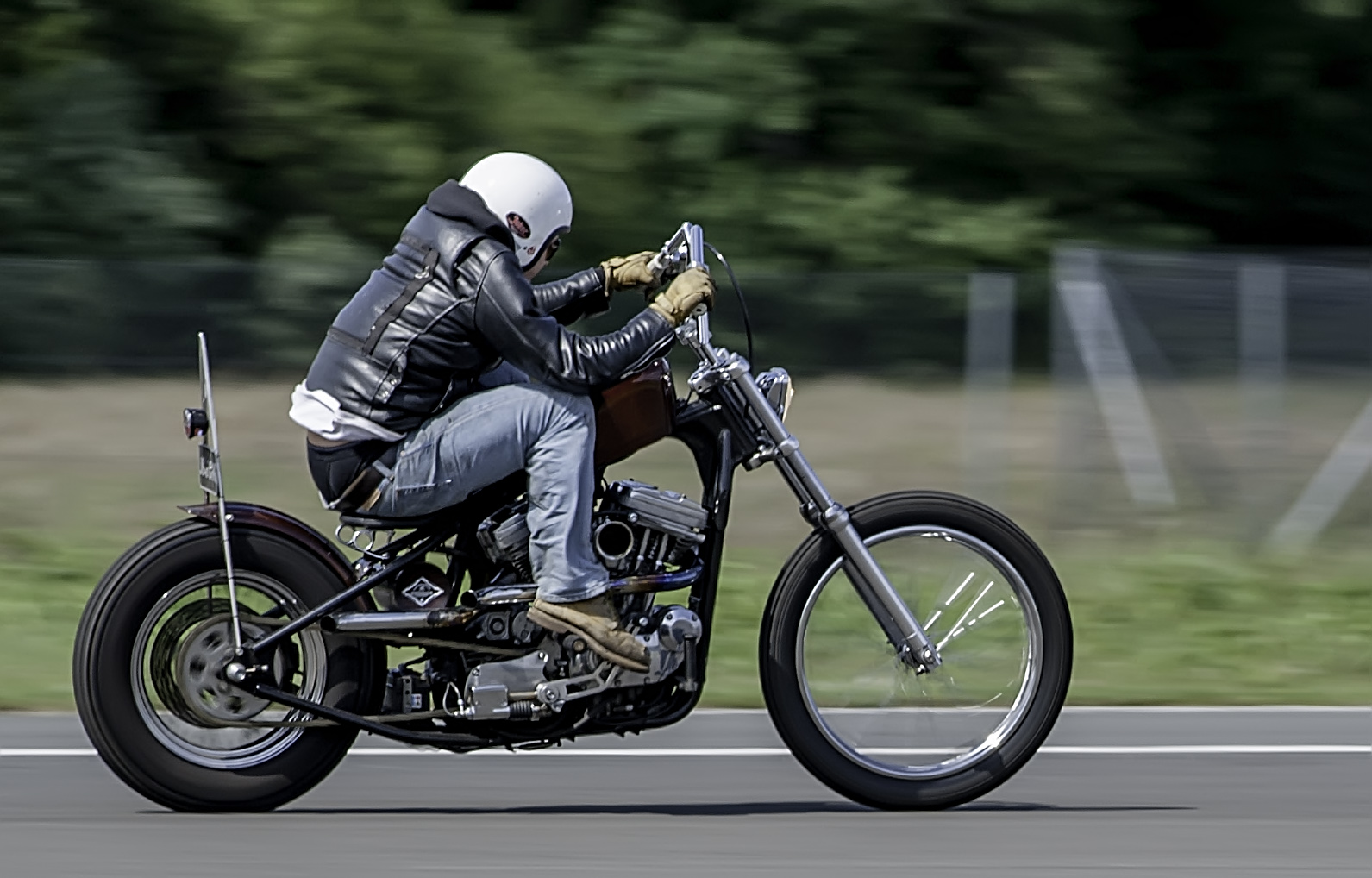

DerSemmeL hat geschrieben: 20. Sep 2023 Die Fußrasten nen Ticken tiefer zu bekommen ist keine Option? Denn so auf dem 2. Foto sieht der Krümmer bisserl dünn aus
Hatte ich sowieso vor. Die Fußrasten liegen zu hoch und zu weit auseinander, man fühlt sich wie auf dem sprichwörtlichen Schleifstein https://img.fotocommunity.com/schluepfe ... eight=1080 . Die Fußrasten müssten ca 2cm schmäler und ca 4cm tiefer werden, ist aber bei diesem Rohrbogen schwer so zu kürzen, das es nachher wieder gerade ist. Und sowas wieder anschweißen kann ich nicht - das soll ja nachher beim Geländefahren nicht plötzlich abknicken.
