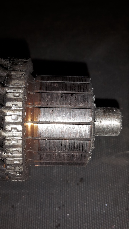

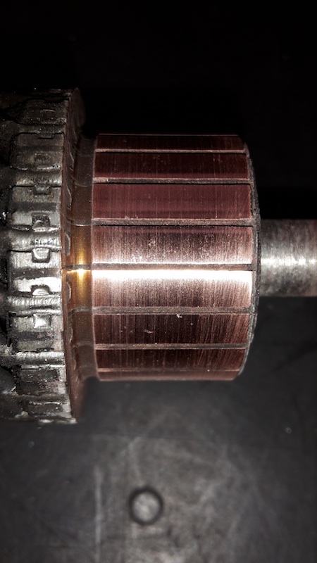

Wenn nur das Relais klickt würde ich ersma Plus direkt auf den Anlasser geben bzw. das Relais brücken , tut sich dann immer noch nichts den Anlasser ausbauen und zerlegen , ggf. Kohlen ersetzen und Kollektor reinigen .
( Vorausgesetzt die Masseanbindung ist o.k. )
Zum reinigen nimmste z.b. feines Schleifpapier , den Kollektor in eine Standbohrmaschine oder normale Bohrmaschine spannen ( geringe Drehzahl ) und ziehst den einmal ab bis er schön sauber ist .
Wenn der Kollektor so aussieht ist das nicht gut
So könnte das dann nachher aussehn , das wäre gut

Aber nicht der Wellenzapfen, der hat schon mal besser Tage gesehen

versteh den Unterschied der Bilder nicht!
Aber danke für die Hilfe, werde ich so machen.
