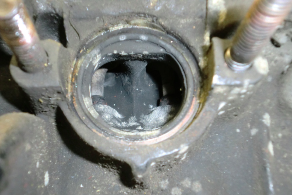

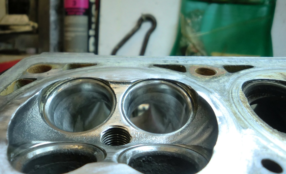

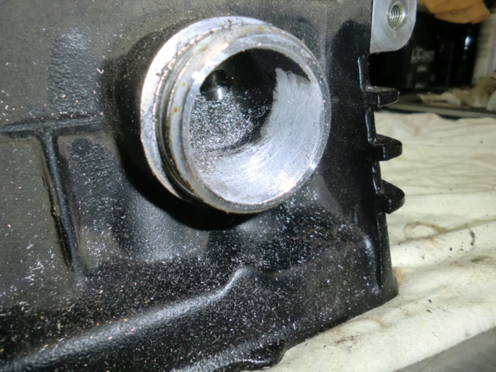

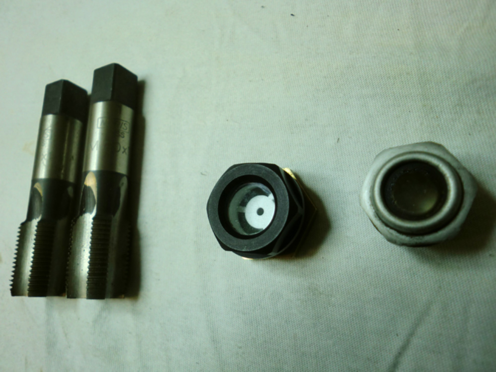

Ein wenig rumgekramt und das neue Ölschauglas wiedergefunden.
Größer, schwärzer, besser.
Bisserl Gewinde aufbohren und neu schneiden, dann passt das.

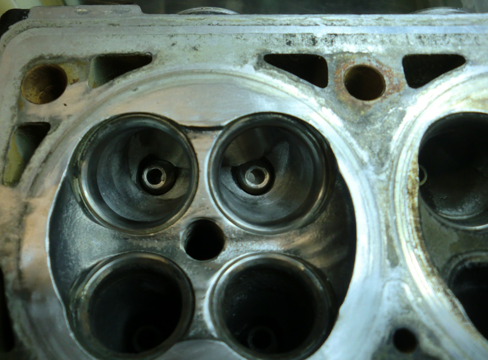

Schöne Ansicht der Brennräume,
in welchen sich deutlich die Auswirkung schlechter
Gemischeinstellung verewigt hat.

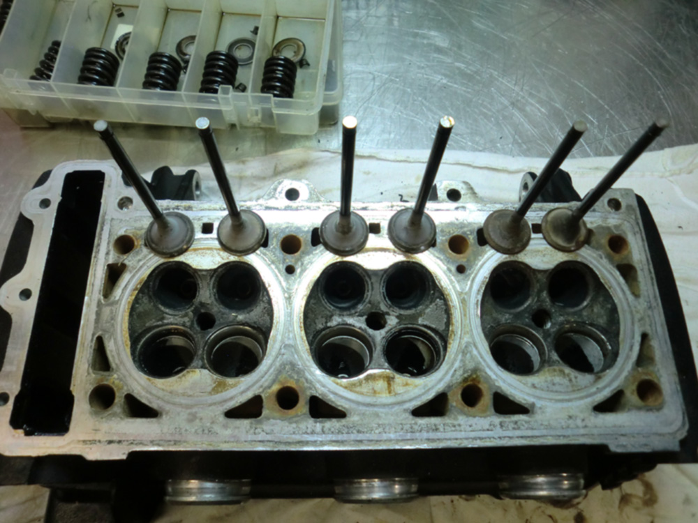

Beiträge: 5594
Re: Der Schinder-BerT
MoinZ !

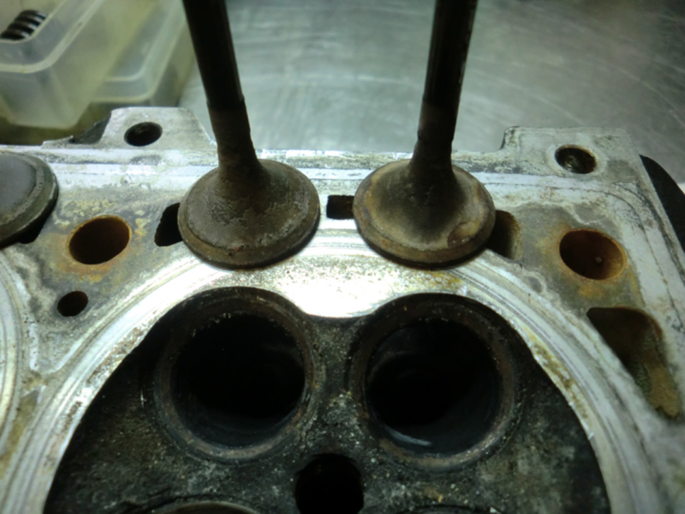

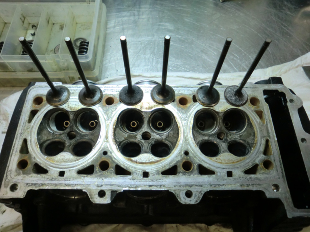

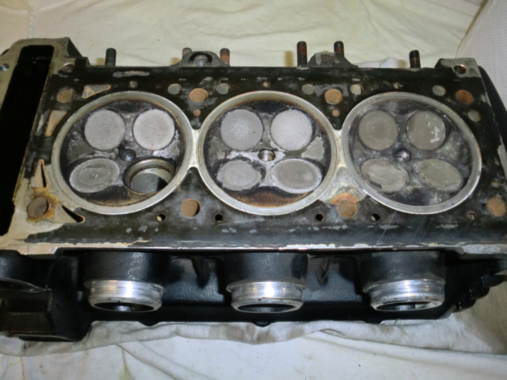

Hier erst mal den Ist-Zustand von Kopf und Ventilen dokumentiert :
Ziemlich übel,
aber das bekommt man wieder hin.

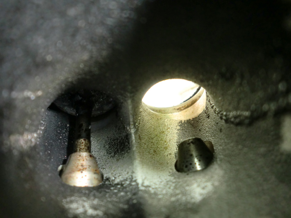

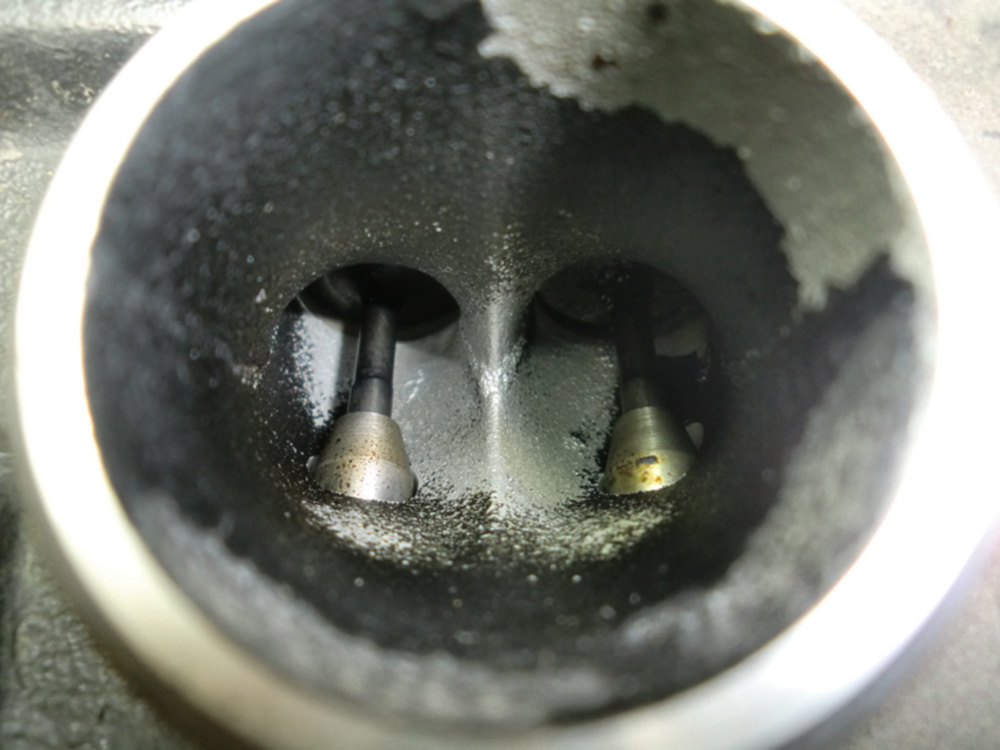

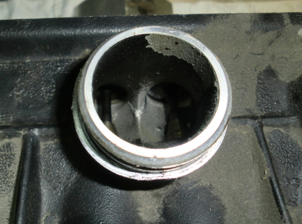

Mal sehen, ob der Fräser noch taugt.
Taugt.
Funktioniert der Schleifer noch ?
Funktioniert.

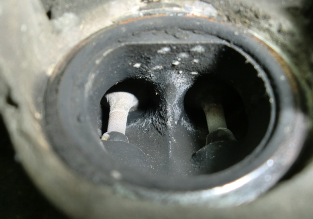

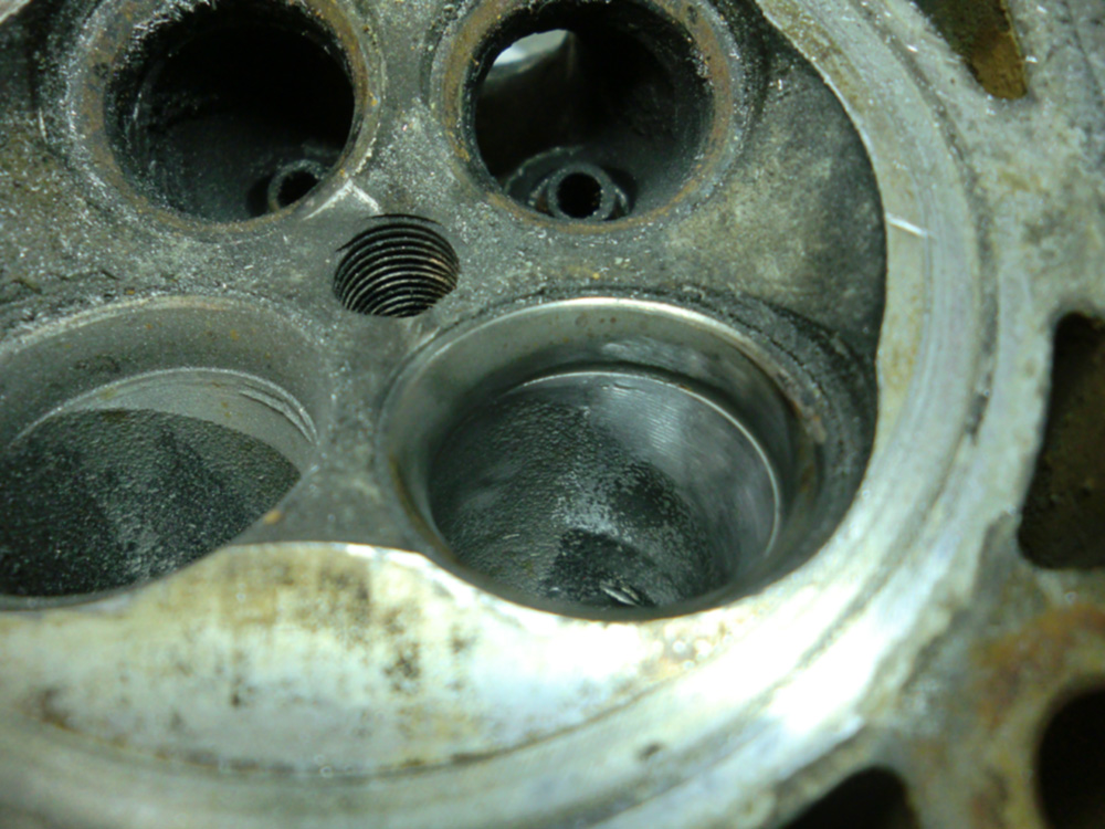

Originaler Kanalzustand.
Ziemlich schlampige Verarbeitung beim Einpressen der Sitzringe ab Werk.
Fiese Stufenbildung zum Kanal, das kostet richtig Leistung.
Ja, diese Macken da drin sind ab Werk so...
Das geht wesentlich besser, aber zu den Baujahren (ab ca 1996) hatte man mal
wieder versucht, noch mehr einzusparen, daher ist sowas keine Seltenheit.
Kein Wunder, dass die Dinger schlechter laufen als die T3er der früheren Baujahre,
als die Gußformen noch frischer und der Rotstift nicht so spitz waren.
Bei den TB-S hatte man da an vielen Ecken die Qualität drastisch runtergeschraubt.

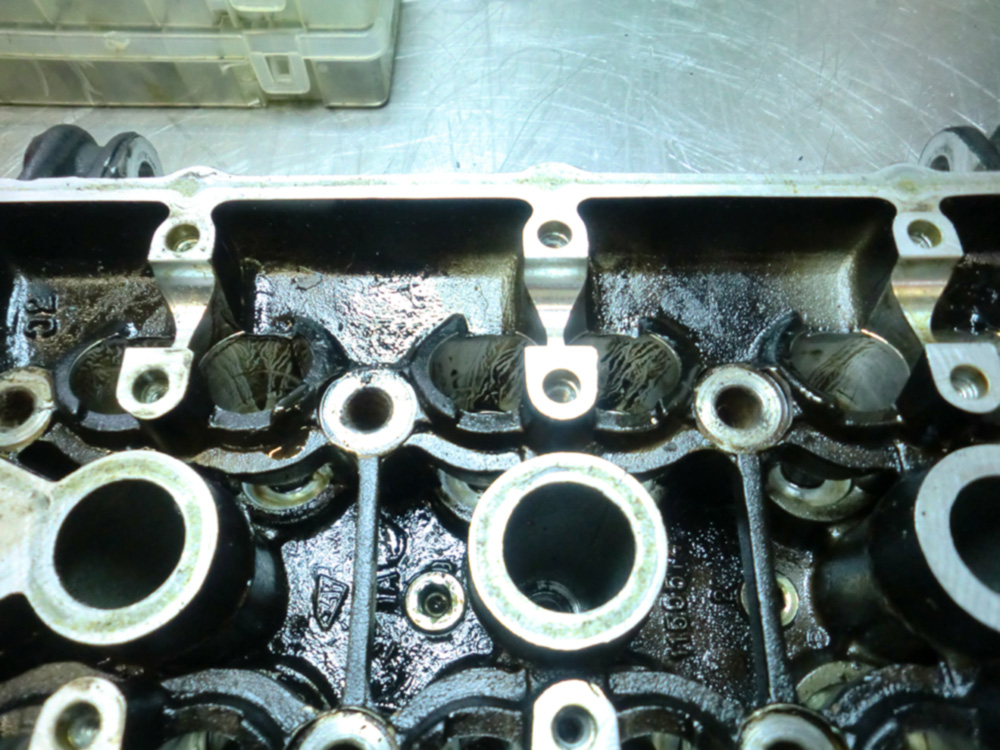

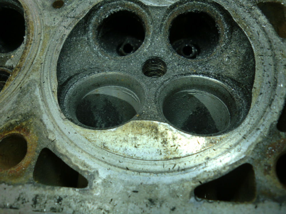

Staub und Dreck stammen von der "Probebohrung" der oberen Bilder.
Ganz kurz angeschliffen wird die Geschichte noch deutlicher und man kann sich denken,
wohin die Richtung der Nachbearbeitung gehen soll.

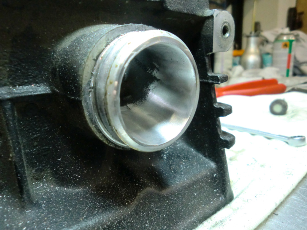

Beiträge: 5594
Einen Kanal grob vorgeschliffen.
