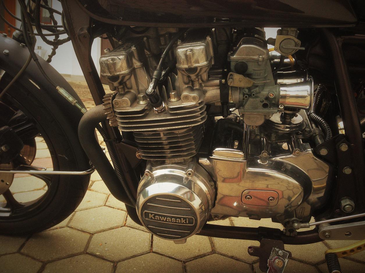

Der Frühling ist daaaaa :jump: :dance1:
Meine neuen/alten Trichter sind jetzt auch montiert, aus optischen Gründen mussten die offenen Lufis weichen. >Coolnisfaktor 10< :dance2:
Die Sitzbank ist auch fertig geworden und wird mit Klettstreifen am Holz befestigt.
1891
1889
Jetzt sind allerdings weitere Probleme aufgetaucht.
Ansaugstutzen sind undicht. - Muss erneuert werden.
Eventuell kommen daher auch Fehlzündungen, ggf. die Zündung einstellen
Der Motor tourt sehr langsam wieder zurück - Gasgriff alles in Ordnung - :?: :?: :?: :?:
Beim Getriebedeckel ist der Simmering undicht - Muss ebenfalls erneuert werden.
Die 105er Düse ist nun zu klein muss definitiv erhöht werden.
Also ist sind es doch ein paar Sachen die erledigt werden müssen.
Gruß Mike

Das langsame abtouren des Motors wird auch mit dem Gemisch zusammenhängen was bei undichten Ansaugstutzen zu mager sein wird.

Soooo nach langem nichts tun :stupid:
Hab die ersten 800 km hinter mir gelassen.
Sie lässt sich schön fahren, allerdings sind die Vorderen Federn zu weich und die Bedüsung für die Uni-Sportfilter noch zu niedrig, Bin bei 115.
Heute hab ich wieder auf die Trichter umgerüstet. das Gas nimmt sie damit einfach besser an.
