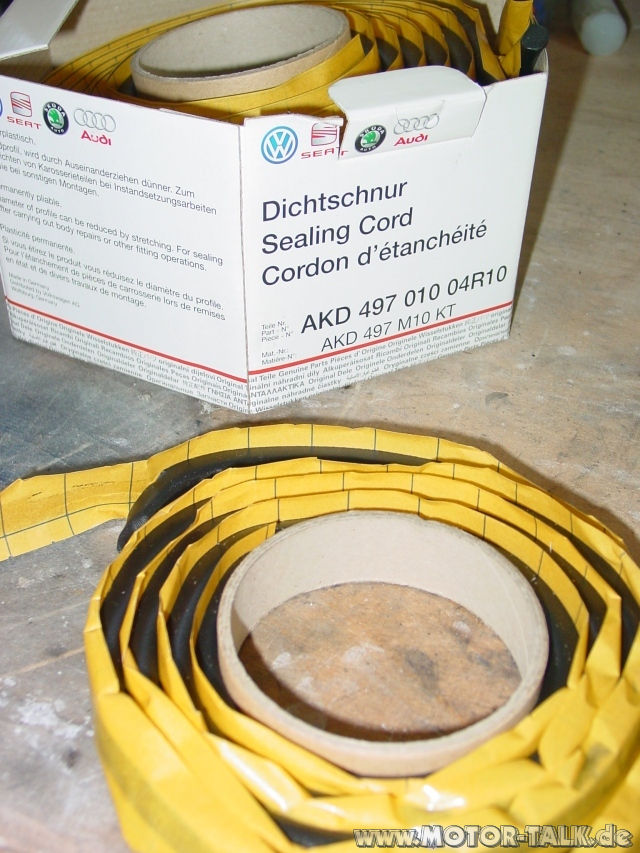

Als praktisch hat es sich erwiesen, eine Platte mit Bohrungen zu versehen, mit der man den Kopf von Zylinderseite aus verschließen und mit Druckluft beaufschlagne kann. So kann man sehr einfach die Ventile auf Dichtigkeit überprüfen.
Sehr einfach und Kostengünstig gehts auch folgender Massen ...
Die folgenden Sachen braucht man dazu .
Habe ich schon sehr oft auf der Arbeit so durchgeführt .
Brennraum mit ( wie man es kennt ) einer flüchtigen Flüssigkeit füllen .
Dann aus der Butyldichtschnur ( Kente geht auch ) eine Kugel formen die locker den Ansaug / Abgaskanal des zu prüfenden Zylinders verschliessen kann .
Durch diese Kugel schiebt man nun die Lanze der Druckluftpistole und drückt drumherum die Masse etwas an .
Nun gibt man vorsichtig etwas Druckluft auf den Kanal ( 0,5 - 1,0 bar ) , wenn ein Ventil nicht dicht ist sieht man das sofort an den Bläschen die sich bilden .
Das ist eine einfache und schnelle Methode um die Ventile auf Dichtheit zu prüfen .
Finde ich zumindest . :wink:

das funktioniert aber nur bedingt! Je nach Härte der Ventilfedern und Größe der Ventilteller, reicht da schon sehr wenig Druck, um die Ventile einfach aufzudrücken (so z.B. an meinem Seitenventiler). Deswegen lieber vom Brennraum aus mit Druck beaufschlagen. Beim Seitenventiler geht das natürlich nicht (weil die Ventile im Block sitzen), deswegen wollte ich das dort so versuchen. Ginge höchstens mit Unterdruck.

ich habe so eine Druckluftpistole und einen einfachen Baumarktkompressor mit 6 bis 7 bar Druck, aber keine solche Dichtmasse. Die wird zur Scheibenmontage in Autos eingesetzt, korrekt ?
Keine Ahnung, ob der Kompressor einen brauchbaren Druckminderer hat oder
bei abgeschaltetem Kompressor und abgeblasenem Überdruck die Druckanzeige in diesem Bereich korrekt funktioniert ?
Ich habe bisher die Dichtigkeitsprüfung mit Benzin im Brennraum des umgedrehten Zylinderkopfs auf einem Papierbogen gemacht und über Nacht stehen lassen. Hat sich der Flüssigkeitsstand deutlich verändert, das undichte Ventil suchen und nacharbeiten. Spricht etwas dagegen ausser dem größeren Zeitbedarf ?

Im PKW-Bereich ( dort verdiene ich meine Brötchen ) und an den Motorradmotoren die ich bis jetzt in den Fingern hatte funktioniert das Problemlos und zuverlässig .
@Michael
Natürlich funktioniert das auf herkömmliche Weise auch , dauert halt nur länger :wink:
Wenn du keinen Druckminderer hast gibste halt vorsichtig Durckluft in den Kanal , wenn es zuviel ist bist du der erste der es merkt :wink:
Wenn du die Arbeit ( Ventile einschleifen , einbauen , Dichtheitsprüfung ) für 30€ machen lassen kannst würde ich es an deiner Stelle machen lassen .

@Uli: Mag sein, dass das bei modernen Maschinen funktioniert, bei meinem 40er Jahre Motor hatte ich da wie gesagt Probleme und wollte darauf hinweisen, dass es so sein kann.
