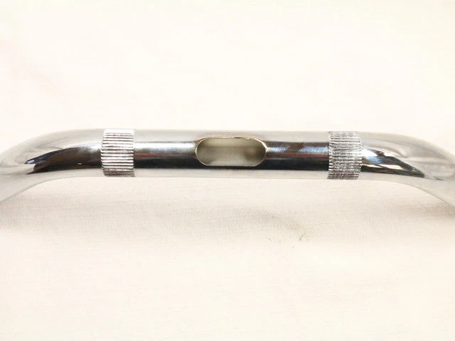

Schaut ohne E-Kabel am Lenker schon besser aus. Weil der Choke direkt am Vergaser betätigt wird würden dann nur noch Kabel für bremse, Kupplung und Gas vorhanden sein. Ursprünglich waren Motogadget Lenkerenden Blinker angedacht, dann wäre die Lampe schön blinkerfrei :wink: Aber die Motogadget wären natürlich ein Stilbruch und Ochsenaugen mag ich nicht.

Tomaselli Lenker? Oder ist das der Originallenker der CB?

sven1 hat geschrieben: 24. Sep 2024 Tomaselli Lenker? Oder ist das der Originallenker der CB?
original original :) - erkennbar an der Verstärkung in der Mitte, Nachbauten https://i.ebayimg.com/images/g/dEIAAOSw ... l1600.webp haben das nicht. Allerdings ist der Lenker oben nicht von der CB450k, da müsste die Verstärkung breiter sein, bis zu den Lenker Böcken. ist vermutlich von der CB125K.

Ich meine so einen noch für ein Projekt im Keller zu haben, muss mal gucken ob das ein Plagiat ist.
