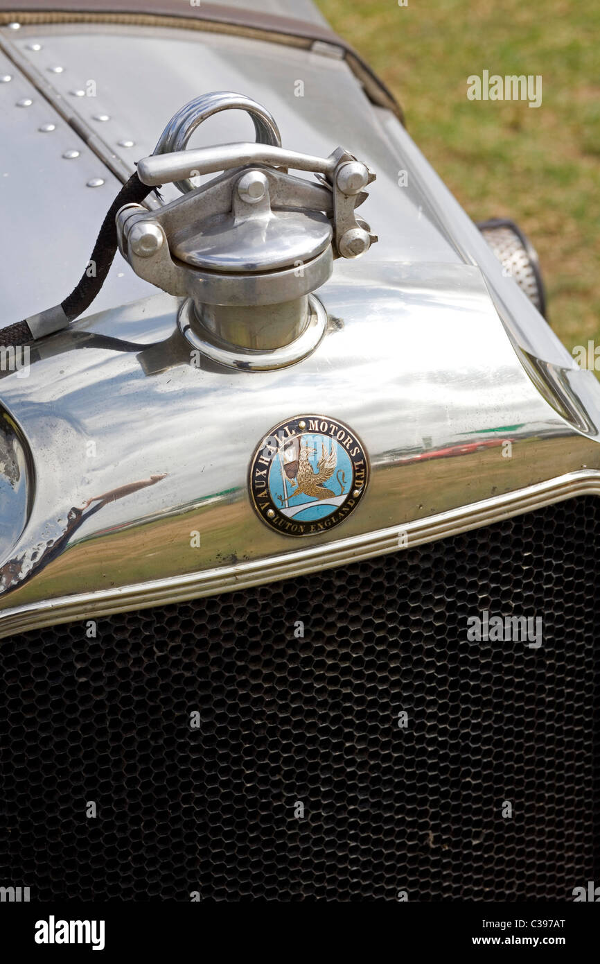

Solche Deckel wurden auch teilweise als Kühlerverschlüsse eingesetzt:
https://rmsothebys-cache.azureedge.net/ ... 94b218.jpg
https://c8.alamy.com/compde/c397at/kuhl ... c397at.jpg
