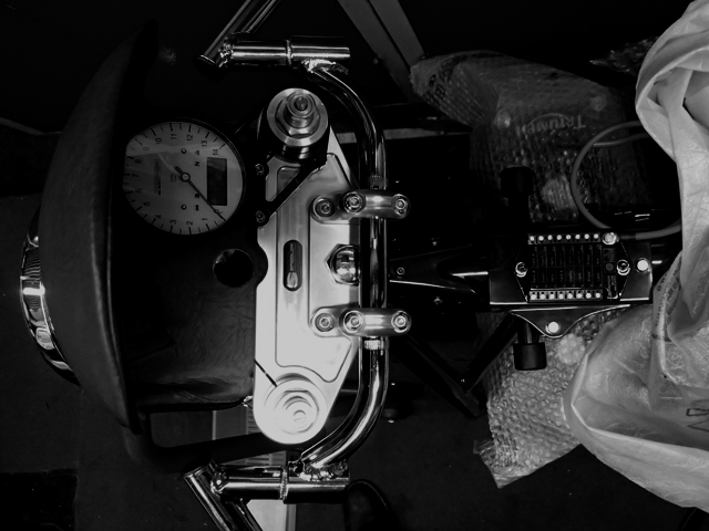

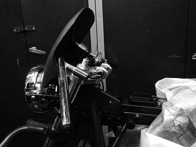

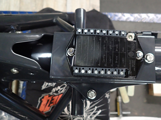

Vielleicht ein kleines Gadget ?
MichaelZ750Twin
Beiträge: 7543
Registriert: 27. Mai 2014
Wohnort: Treuchtlingen
Beitrag von MichaelZ750Twin »
Hi Jochen,
ist da so viel Platz unter dem Tank, auch für die seitlich, mit Aderendhülsen eingeklemmten Kabel, oder gibt es einen neuen / bearbeiteten Tunnel im Tank ?
Beiträge: 5532
Da unter dem Tank bei dem Grundmodell so ein blödes Gehäuse
mit Thermostat und Schlauchgedöne nebst Ausgleichbehälter
verbaut ist, ist da mehr als genug Platz.
Den für meine Zwecke untauglichen Serienkrempel habe ich entsorgt
und das gesamte Kühlsystem wird in bewährter Manier verbessert.

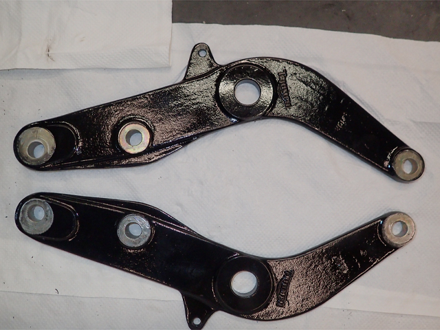

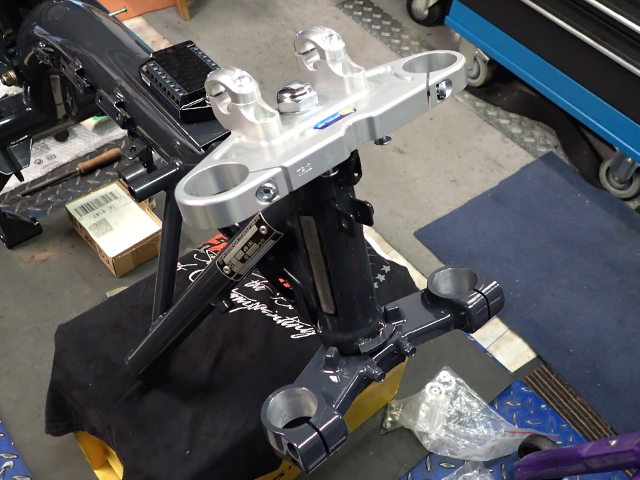

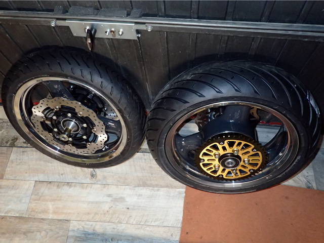

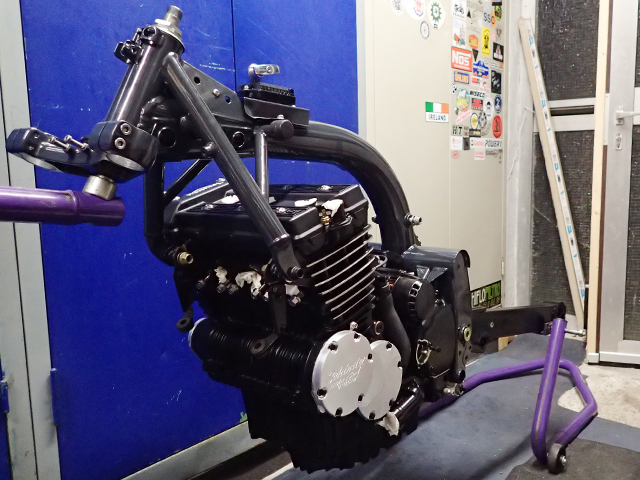

MoinZ
Kleinteile bearbeitet :
Rollatoren vorbereitet :
Motor eingehängt und neue Schwinge eingebaut :
Beiträge: 5532
Hin und wieder geht es ein paar kleine Schritte voran.
