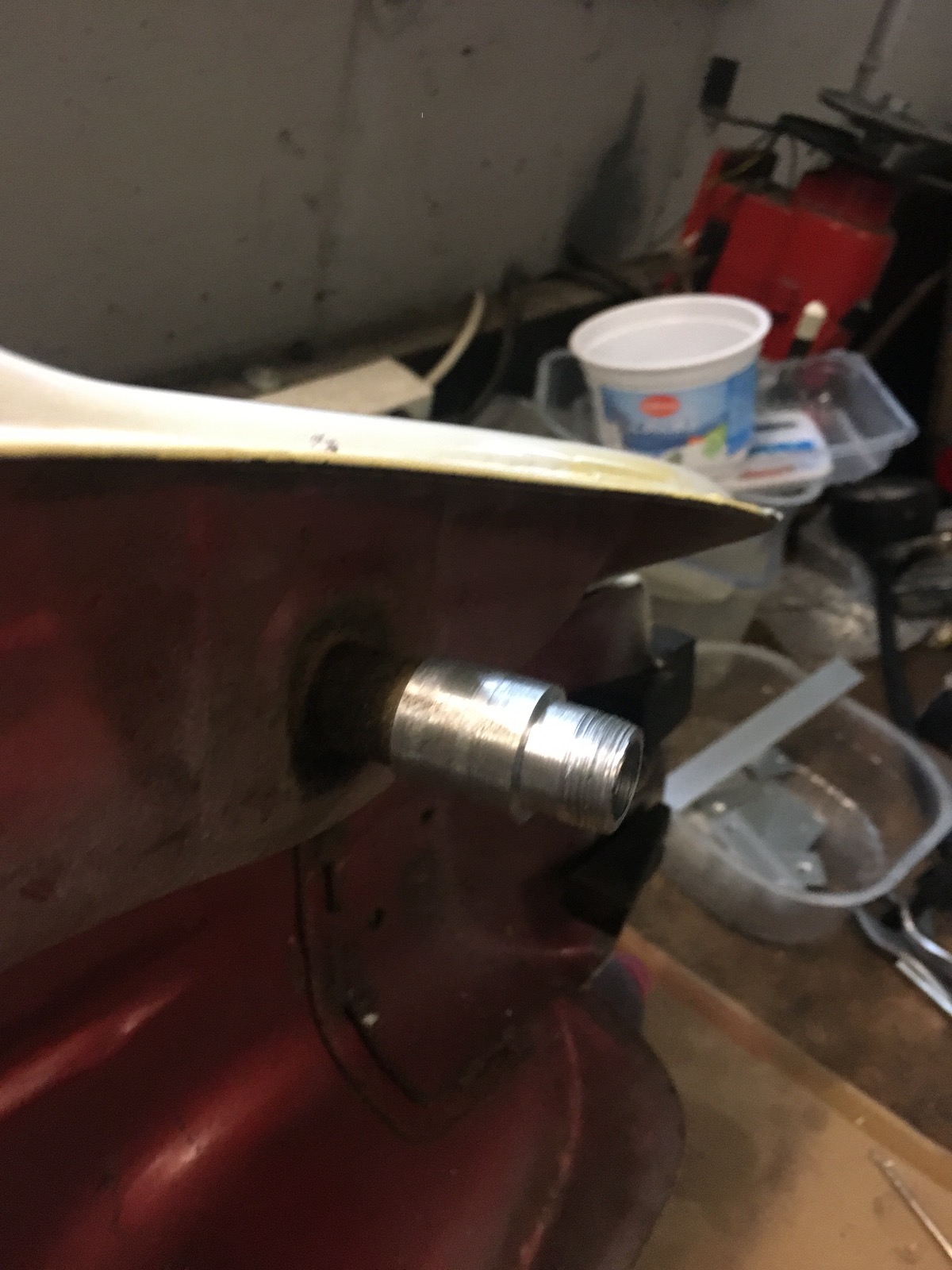

Die erste Ausfahrt im "Dorf" wo mein Vater wohnt war (gelinde gesagt) etwas durchwachsen: der neue Sprithahn ist gleichzeitig undicht gewesen und hat nicht genug Saft durchgelassen. :roll:
Da ich ABSOLUT keine Lust auf mehr von dem Spaß habe, hab ich mir einen Adapter von M14x1.5 auf M16x1 gedreht und ab sofort ziert ein Stückerl "echte" Guzzi die arme-Leute-Guzzi.
Den rechten Guzzi-Benzinhahn hab ich dann noch später gegen einen linken ausgetauscht, man will ja das väterliche Hirn nicht über die Maßen strapazieren.

Kinghariii hat geschrieben: 5. Jul 2020 :wink: Bezinhahn sieht auch top aus. Weiß ich schon zu wem ich irgendwann mit der GS kommen werd um das nervige Unterdruckgelumpe loszuwerden.
Hast du auch einen Gewindestutzen am Tank oder zwei Bohrungen mit Grundplatte - wenn ich die Maße hab, mach' ich dir gern schnell mal nächste Woche einen Adapter.
