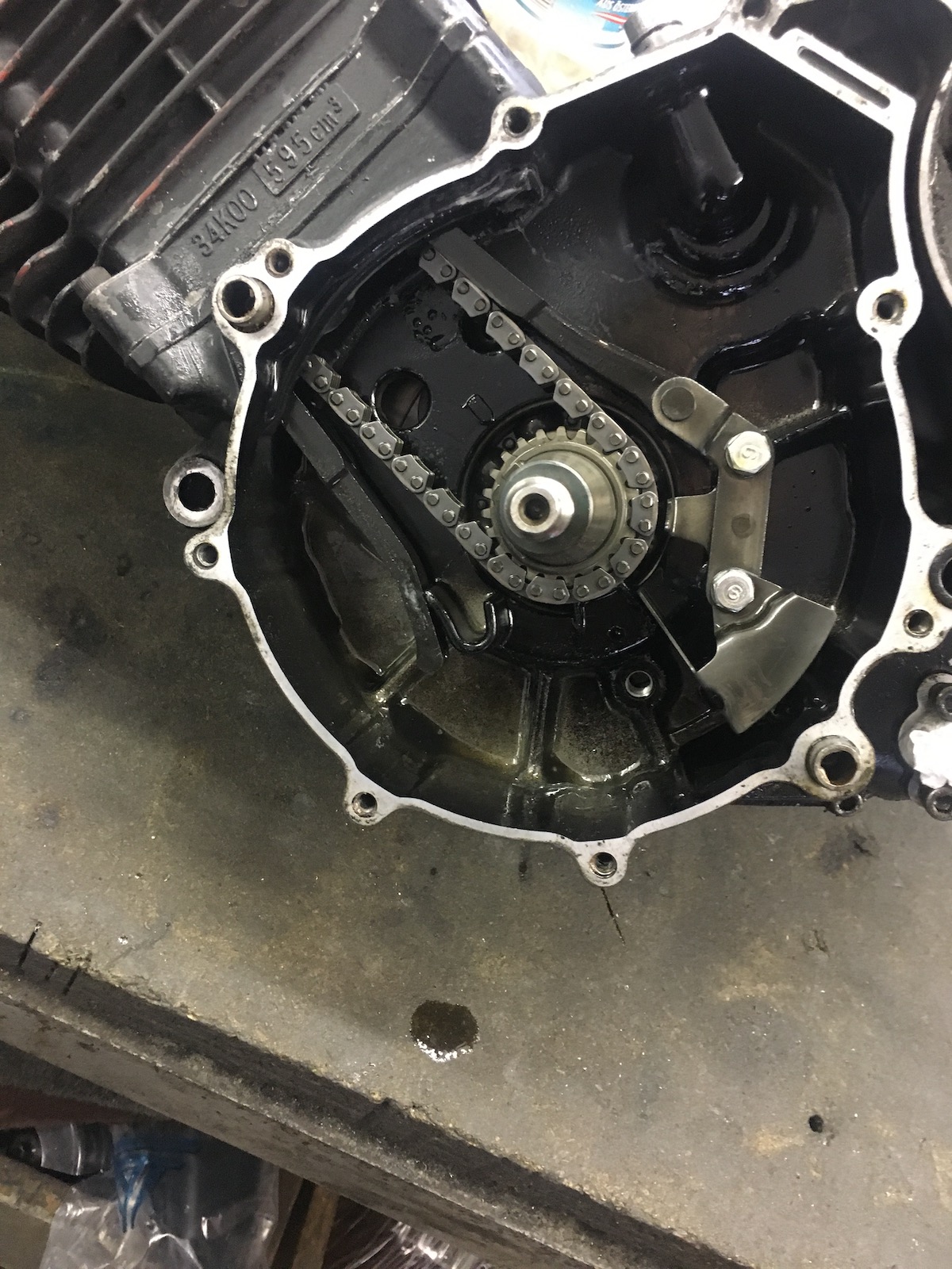

Greg, du denkst daran, dass es eine Änderung an der Dichtfläche gab von 34L zu den E-Startermodellen?
Ich weiß jetzt nur nicht genau, ob es ab der 1Vj oder erst ab der 3AJ damit losging.
Da ist eine Schraube mehr am Ende vom Steuerkettenschacht.
Gruss, Tom
Gruss, Tom

Ab der 3AJ, siehe Fotos am Blog, da sieht man dass der 1VJ nur ein Loch hat. Aber danke für den gutgemeinten Hinweis!tomcatA hat geschrieben: 29. Okt 2020Ich weiß jetzt nur nicht genau, ob es ab der 1Vj oder erst ab der 3AJ damit losging.

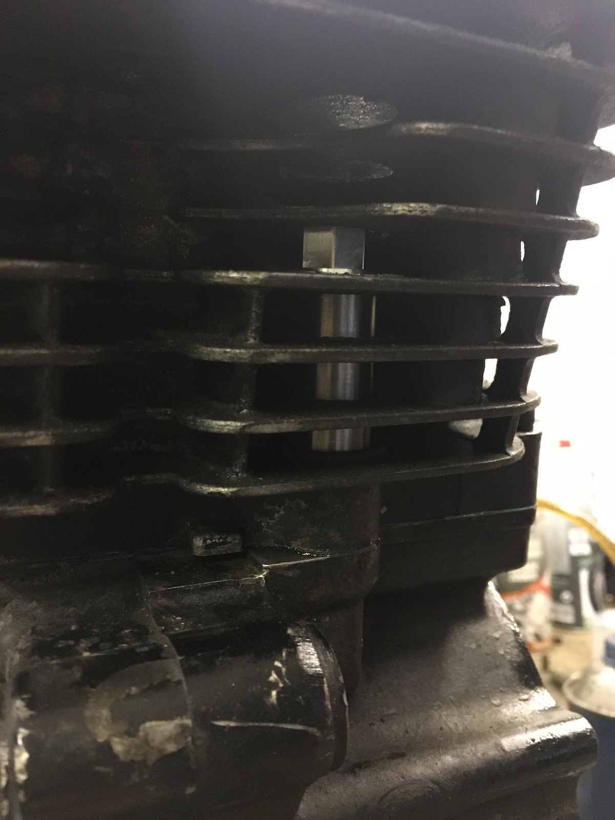

Hallo zusammen,karlheinz02 hat geschrieben: 29. Okt 2020 Offensichtlich hat man aber versucht, die Mängel am Ventilsitz mit der doppelten Anzahl an Krümmerdichtungen zu beheben.![]()
kenne ich, hab ich so auch schon vorgefunden, hab mich schon gewundert daß die Krümmermuttern erst auf dem auf dem letzten Gewindegang ziehen.
das habe ich auch schon öfter erlebt. Da hat dann Otto Normalschrauber gedacht, die alte Dichtung sei schon draußen, einfach die neue eingelegt und beim Anziehen des Krümmers nix gemerkt. Woher ich das weiß? Nun, ich bin eher Otto Normalschrauber. Aber einer, der laut Aussage meines Freundes Michael Braun (dessen Triumph Thunderbird-Gespann - und mich - gerade der Sven1 bei den Brit-Bikern gefunden hat) noch 'bildbar ist' . Weil er gelegentlich was merkt ...
Sich eigener Fehler erinnernde Grüße, Bambi

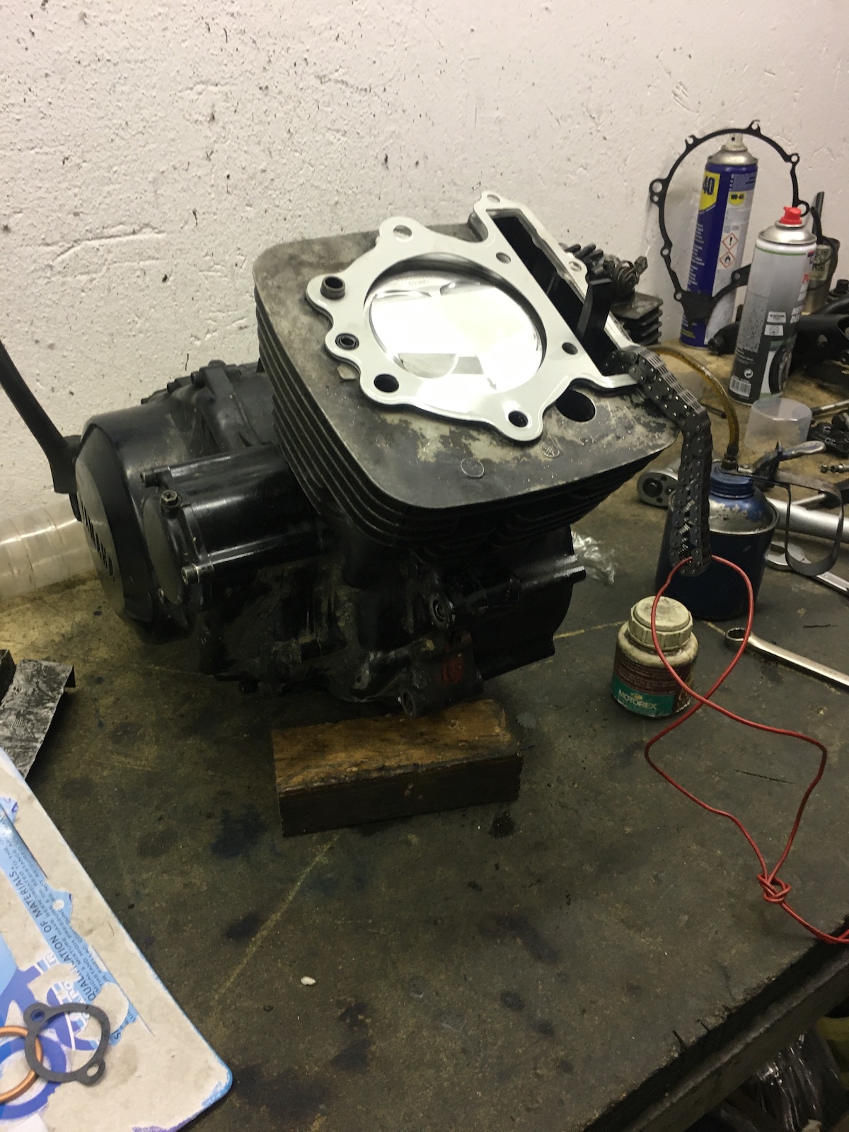

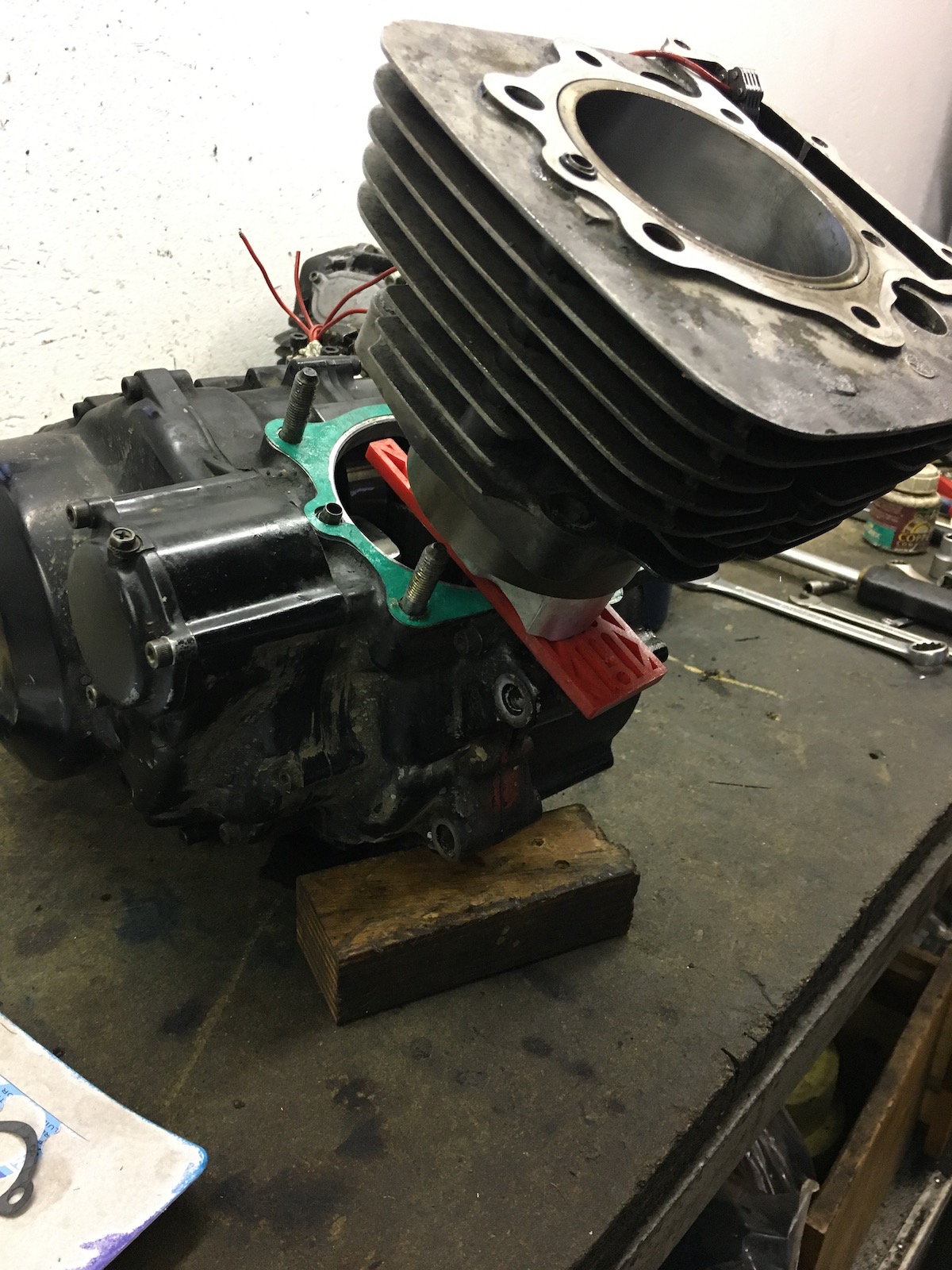

Wie schon 1-2 Mal angedeutet, ist das Projekt vielleicht ein bisserl aus dem Rahmen gelaufen, was die ursprüngliche Zieldefinition betrifft.

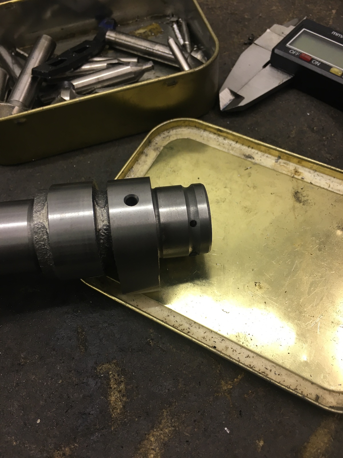

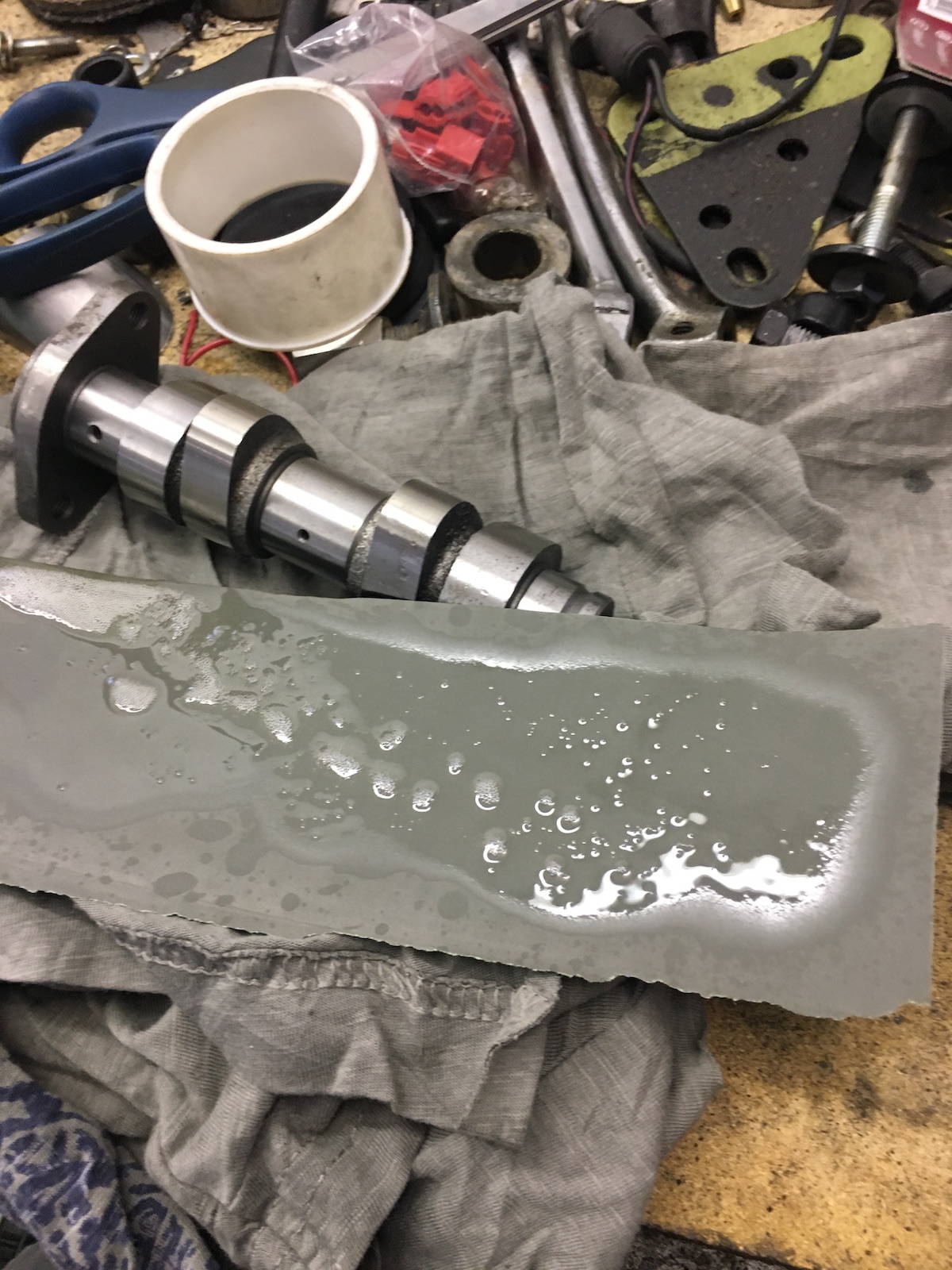

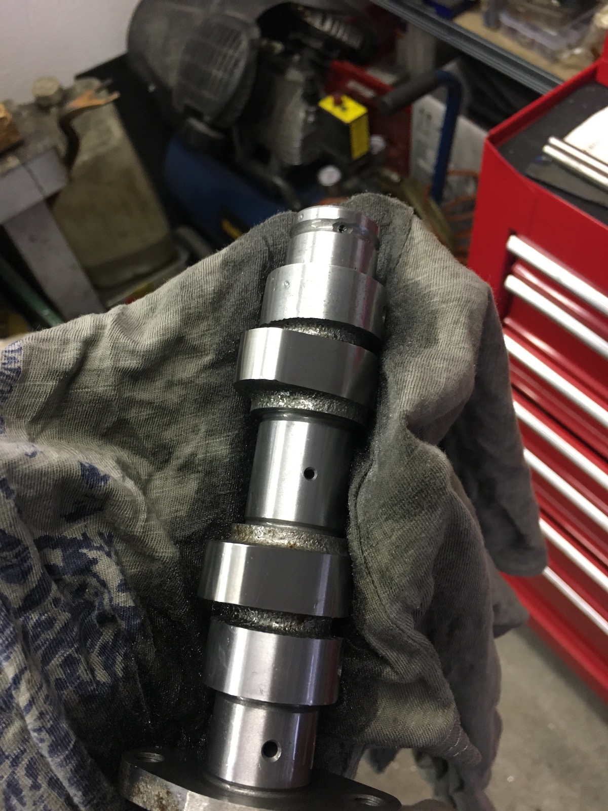

Also fangen wir gleich mal mit der scharfen Nockenwelle an
- die musste nach dem Härten noch mal mit 2000er Schleifpapier ein bissl poliert werden.
Ein Spritzer WD40, damit das Papier nicht so schnell verklebt und los gehts.

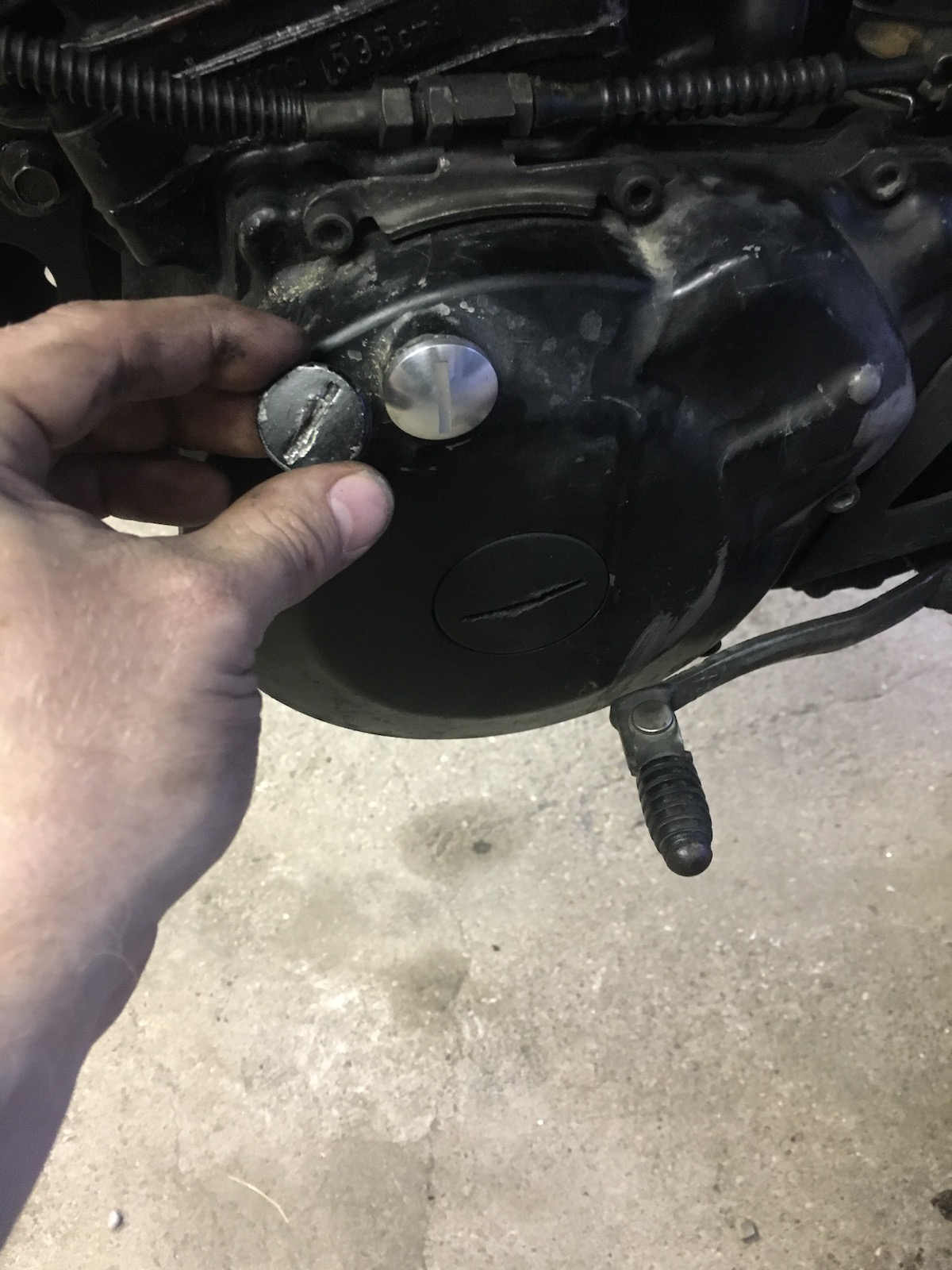

Dann ein kurzer Zwischenstop im Untergeschoß weil der Stoppel vom LiMa-Deckel kaum noch zu öffnen und ich den zum Einstellen der Steuerzeiten brauche.

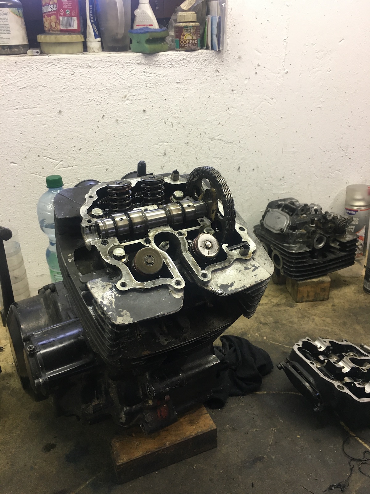

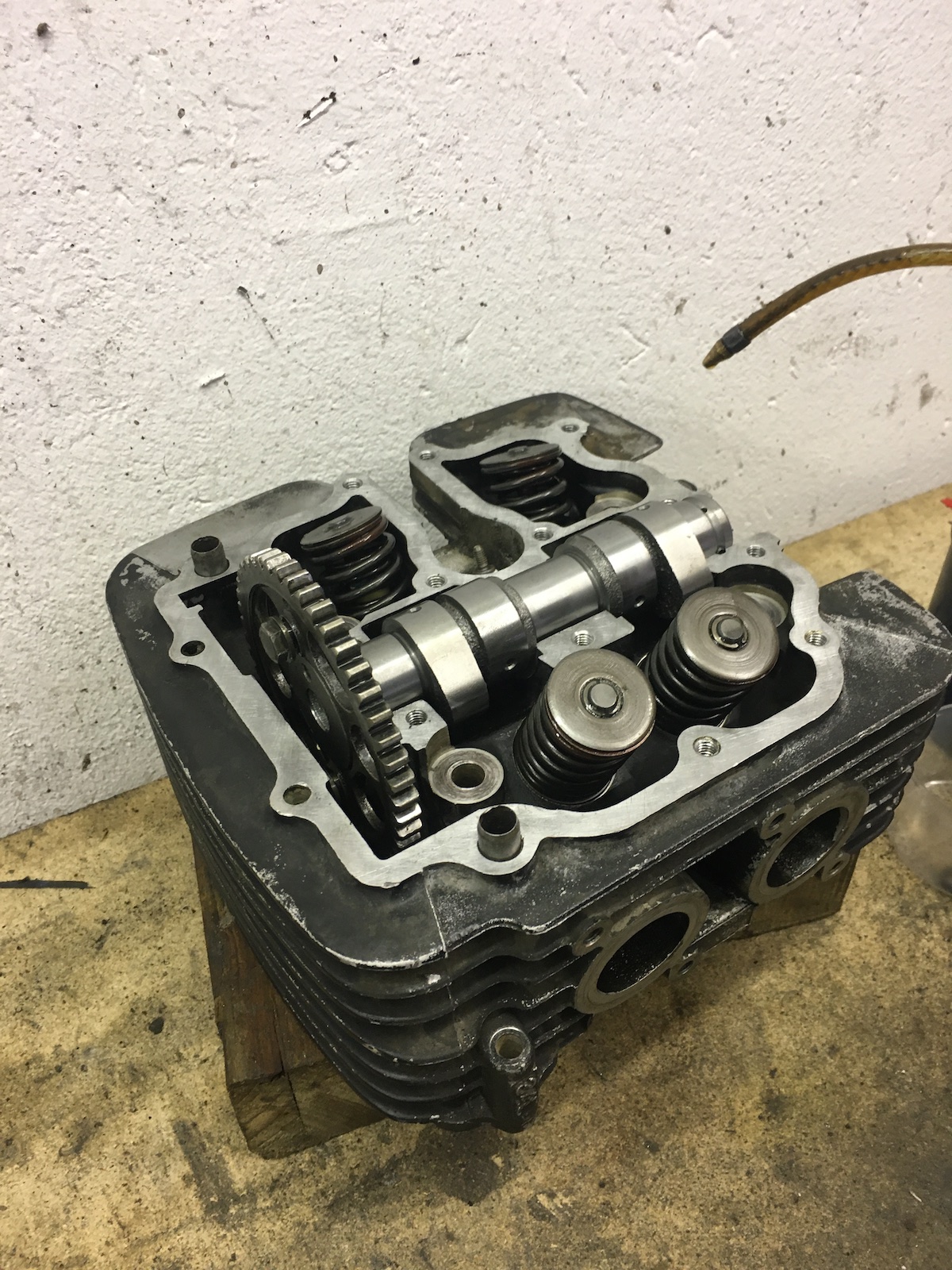

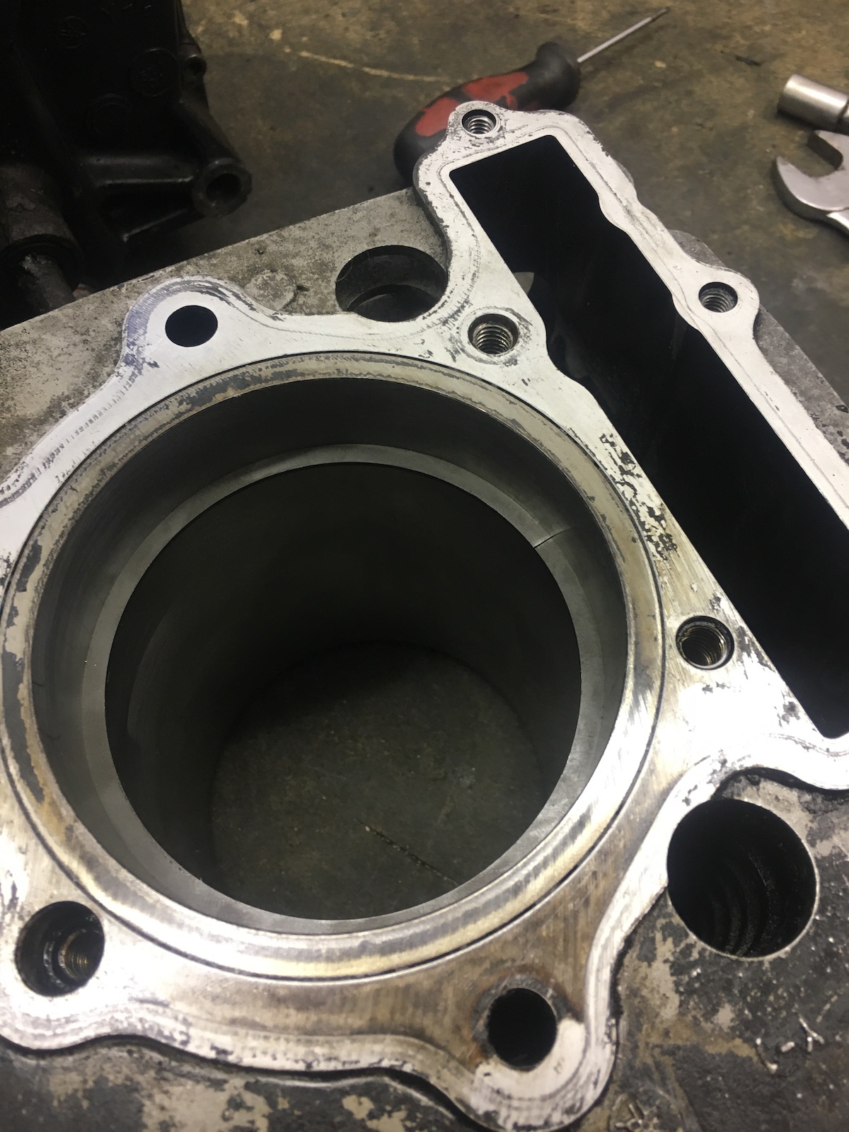

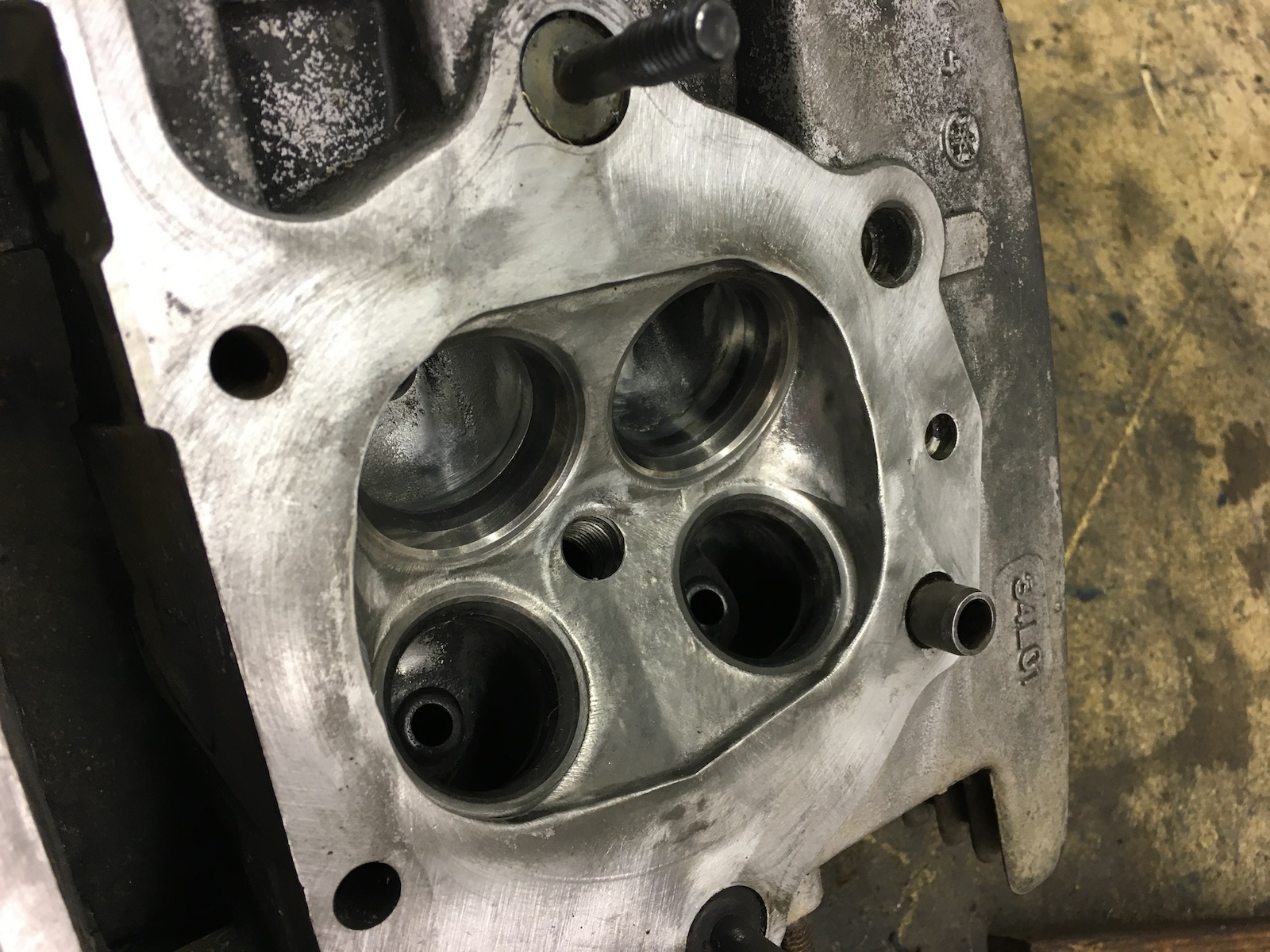

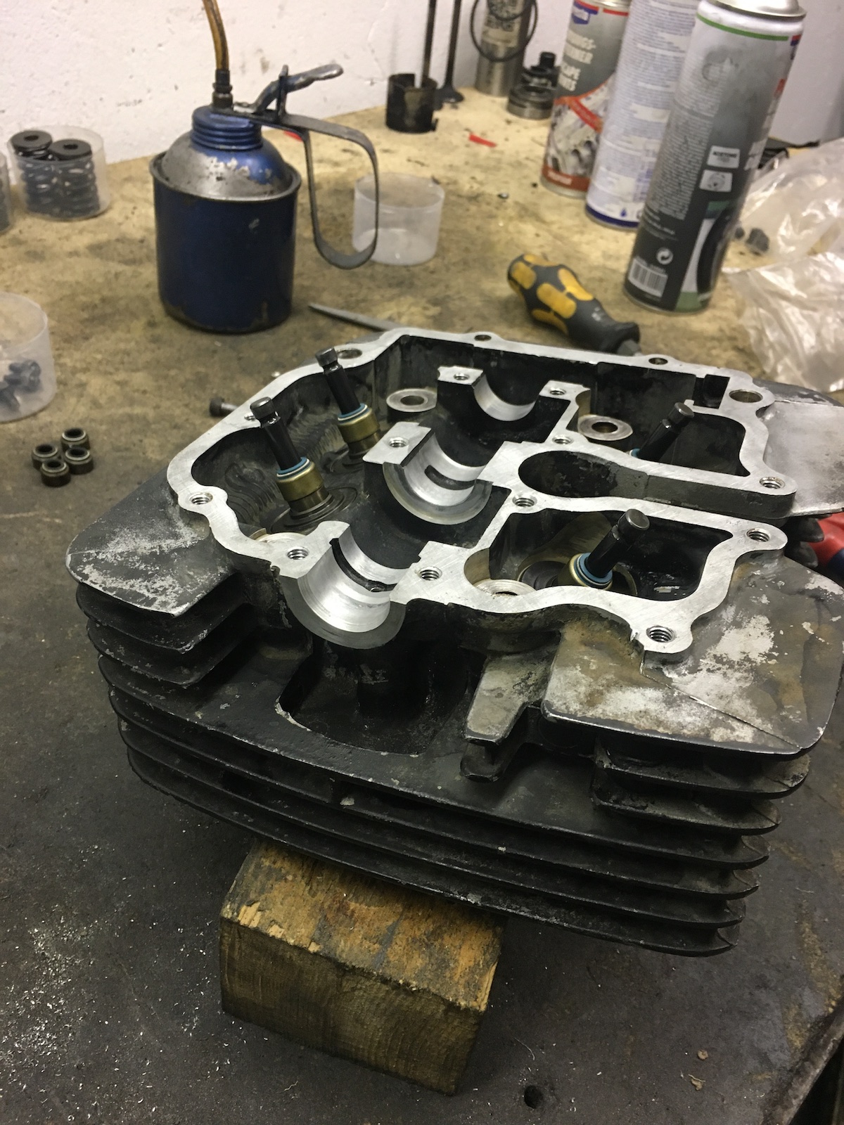

Den 1VJ-Kopf hab ich auseinander genommen und für gut befunden. Wenn mir der 34L nicht taugt, kommt der 1VJ zum Einsatz. Wie leise erhofft, der 34L-Kopf vom Motoritz hat sich als solider Kopf mit Überarbeitungsbedarf erwiesen.
Zumindest die Übergänge von den Ventilsitzen in die Kanäle hab ich ein bissl verfeinert und dann halt das normale Prozedere.

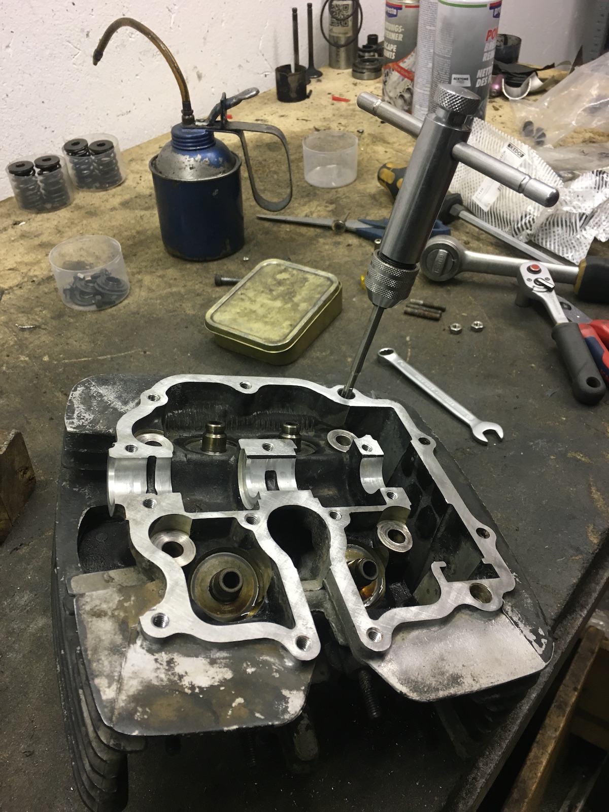

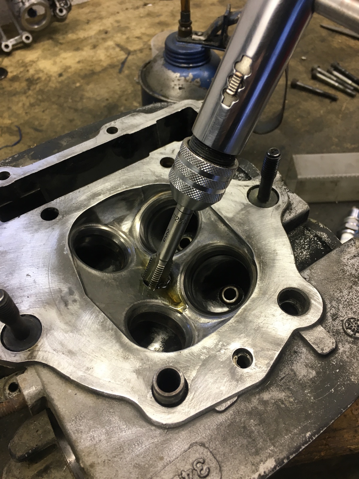

Kerzengewinde nachschneiden geht zB viel besser, wenn man sich KEINE Gedanken machen muss, ob Späne in den Motor fallen.
Dann wollte die Nockenwelle noch zwei Ölbohrungen mit je 2mm
Einmal durch alle Gewinde für die Haube durchfahren...

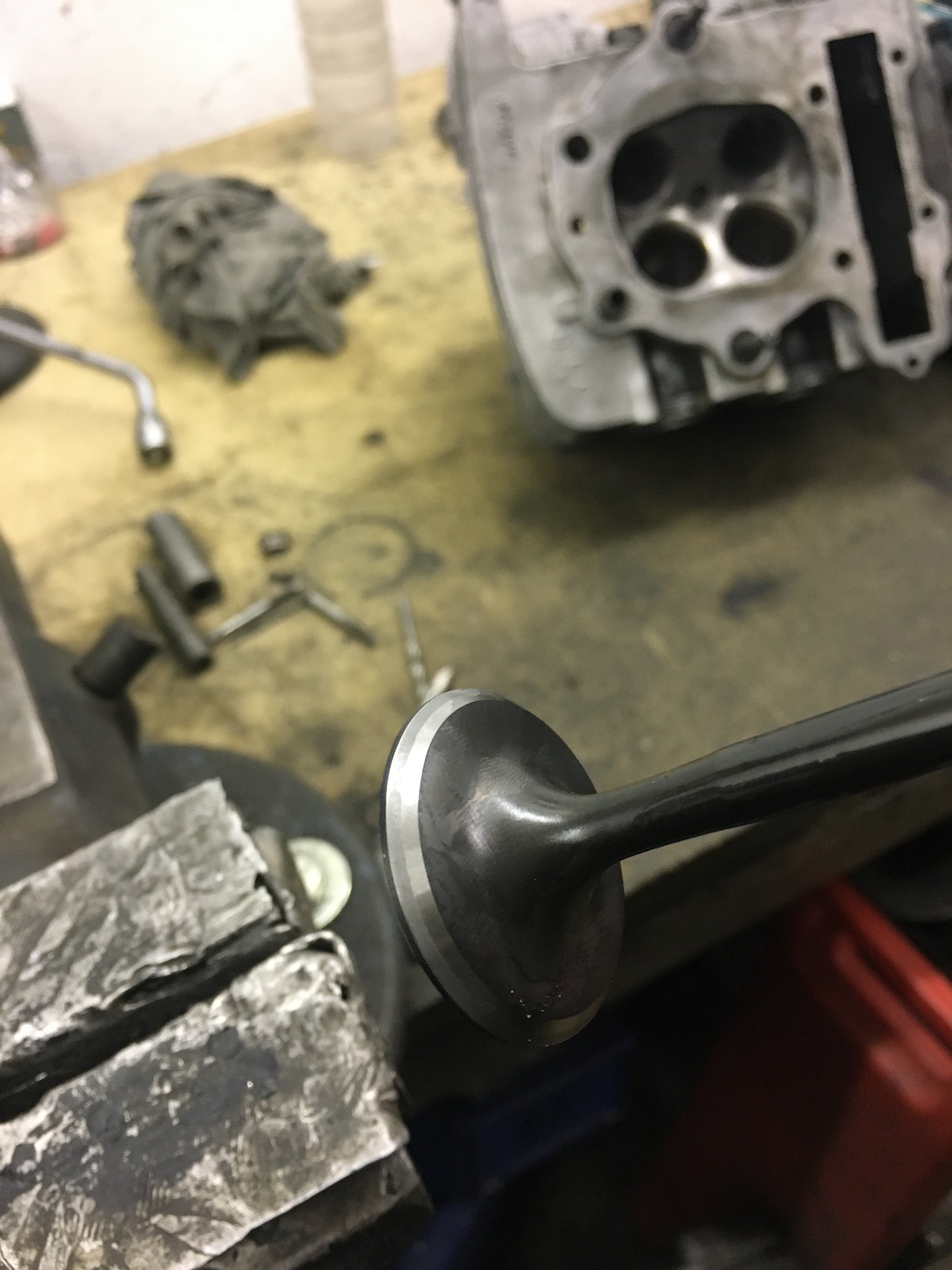

...und 4 Stück Ventile einschleifen. Offensichtlich sind die Nachbauventile ein bissl kleiner und sitzen deswegen sehr tief in den Sitzen. Noch im Rahmen, aber eben ein Schönheitsfehler.
Jeder hat so seine Schwäche - meine sind Viton Ventilschaftdichtungen. Die sind halt einfach nach 10 Jahren immer noch weich.

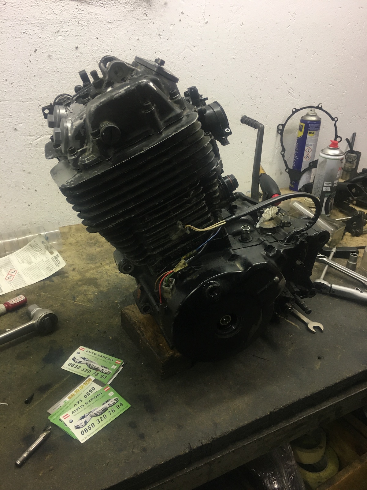

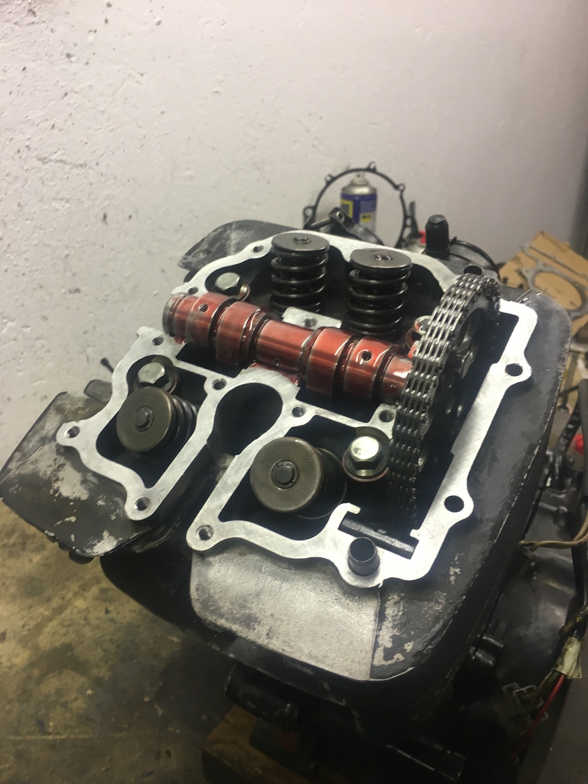

Zusammengebaut. Wieder wie neu, wo es (für mich) zählt.

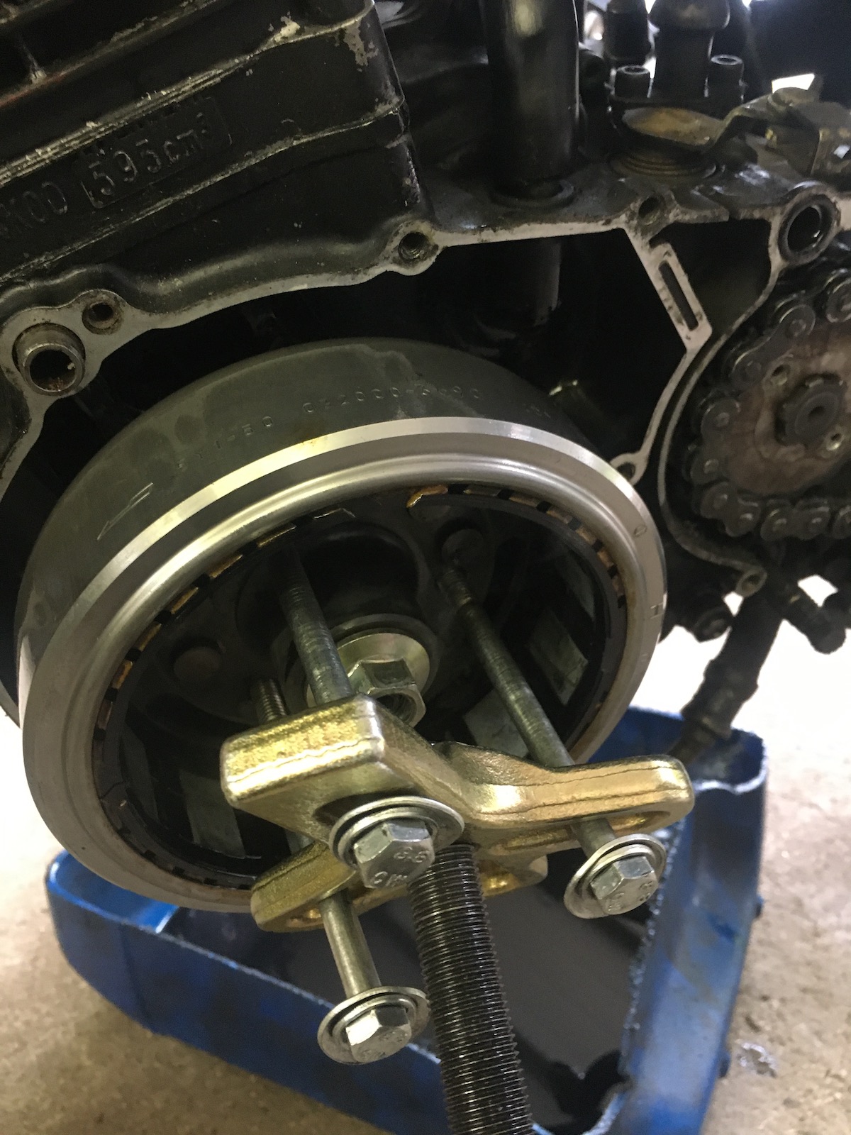

Es heißt immer, dass es kein Spaß ist, den Rotor runterzukriegen... und die Leute, die das sagen, haben absolut recht. Aber mit einem Hartlöt-Brenner kann man dann punktuell den Rotor so erhitzen, dass er sich (relativ) problemlos abziehen lässt. (Der Schnalzer war aber trotzdem nicht zu verachten.
Mit dem Motor herraussen, ist mir diese Kleinigkeit aufgefallen (das erklärt zumindest mal, warum dem Steuerkettenspanner (fast) der Weg ausgegangen ist. Außerdem war die Kette gigantisch gelängt.

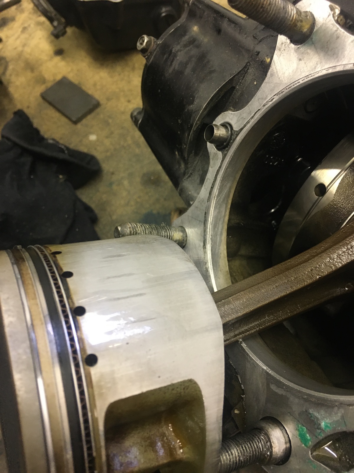

Ansonsten schaut der Motor drinnen nicht viel anders aus als vor rund 10.000km - das Topend könnte man so einfach wieder einbauen
und der Kolben hat immer noch ein paar Spuren am Hemd. Aber die hatte er vorher schon (wenn man ein paar Seiten zurückgeht, war es fast noch schlimmer)

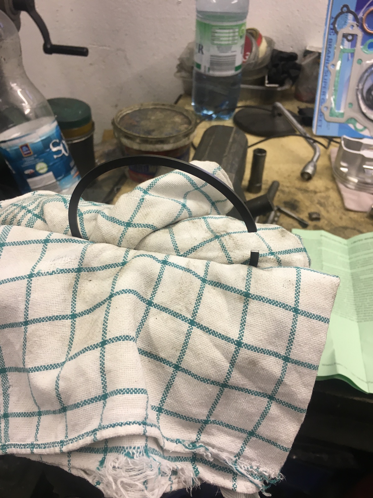

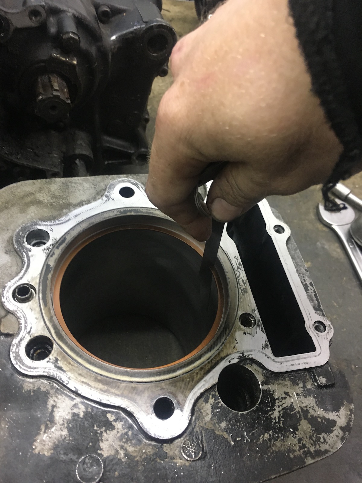

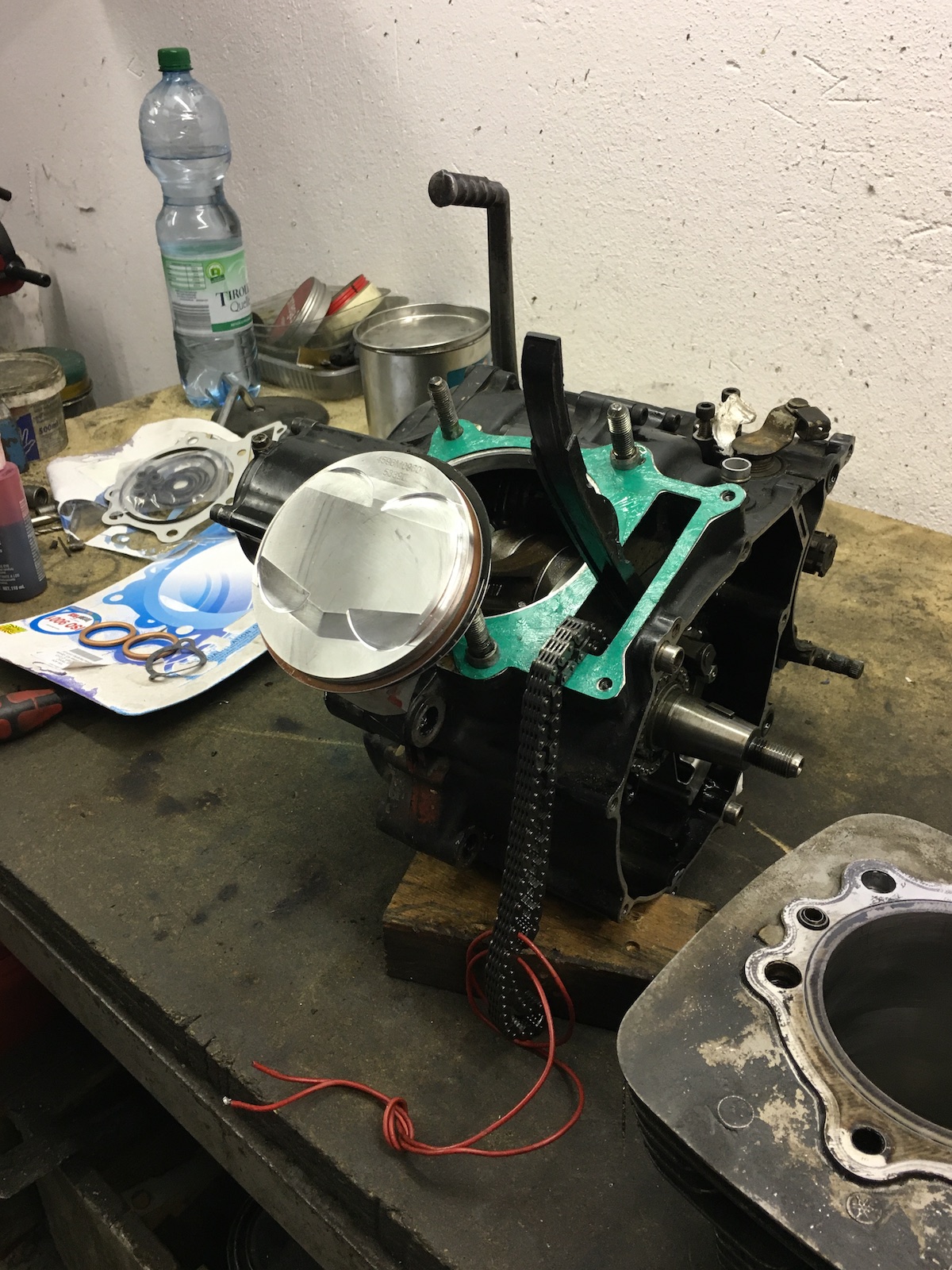

Aber genug vom alten Motor. Die Kolbenringe vom Wiseco-Kolben haben noch nach frisch eingestelltem Stoßspiel gerufen.
Denn ab Werk war da so gut wie gar keines und die Zielwerte waren so in der Größenordnung von 4-5 Zehntel.
Mit einer sehr feinen Schlüsselfeile lassen sich die Ringe aber wunderbar befeilen.
Der Name ist eh schon gefallen, der Guss-Kolben musste einer absoluten Schönheit aus den USA weichen... Ich mein, es hat schon seine Gründe, dass der in einem Samt-Sackerl geliefert wird.
Keine Ahnung, für welchen Motor ich diese Kolben-Montage Brücke mal gekauft hab, aber damit war das Ganze aufsetzen ein totaler Klacks.
Die originalen Alu-Langmuttern waren durch die Fahrerei bei jedem Wetter schon ein bissl angegriffen und ich hab schon Horror-Geschichten gehört, dass die dann teilweise zerbröseln wie mürbe Kekse und überhaupt... ich hab das geplante Budget schon so gnadenlos überzogen, also her mit dem Bling-Bling.
Und fertig.

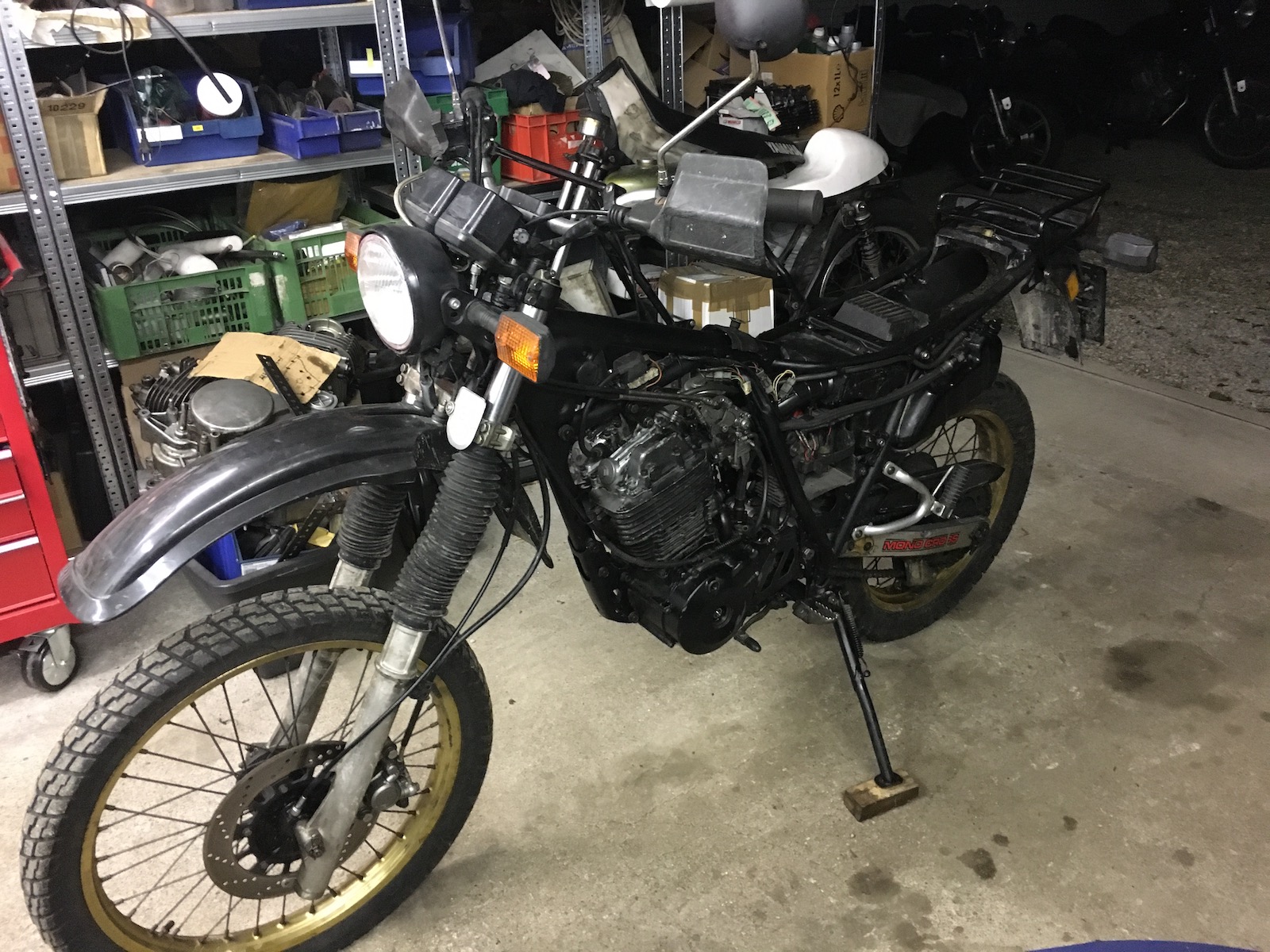

Dank meinem Kumpel David war der Motor in 5-10 Minuten wieder im Rahmen, der ganze Rest drumherum hat dann aber locker noch mal 2h gefressen.

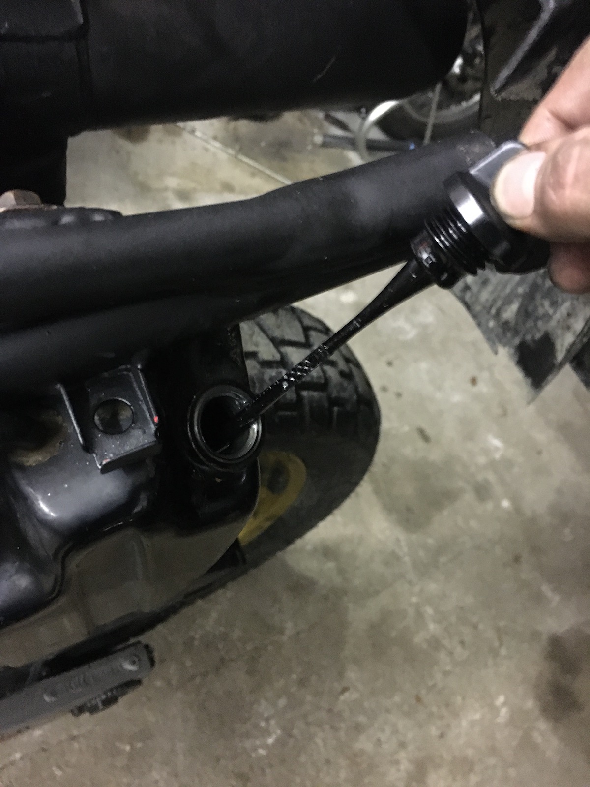

Noch mal kurz den Ölstand checken...
3x getreten und vollkommen unspektakulär springt das alte Mädel an.
Wesentlich spektakulärer hat sie sich dann am Folgetag (also gestern), nach der ersten Probefahrt drüber beschwert, dass ich nur einen Dichtsatz fürs Top-End gekauft hab.

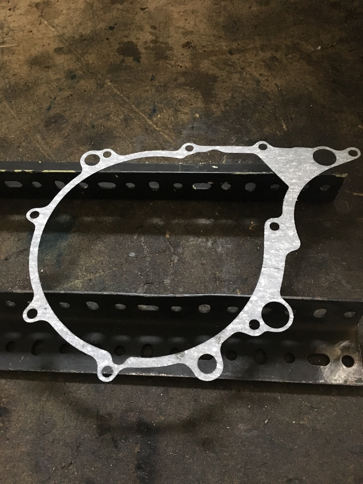

Im nachhinein lustig: die entsprechende Dichtung hab ich noch über gehabt von einer anderen Überholung, ich hätte sie also nur tauschen müssen.
Was gibts abseits davon (anfang hats nur ein bissl geschwitzt) über die ersten 5-6km zu berichten: Ja, geht gut, ich hab mir fast ein bissl mehr erwartet, aber mir ist schon klar, dass sich alles noch einlaufen muss. Ab 3500 U/min wird der Motor sehr viel lebhafter als früher. Ich bin gespannt. Leider gehts erst am Freitag wieder weiter.
Am Blog steht das selbe (no na ned), plus noch 1-2 Sachen mehr zB über den 1VJ-Kopf den ich jetzt noch nicht verwendet hab.
https://greasygreg.blogspot.com/2020/11 ... -pt-5.html

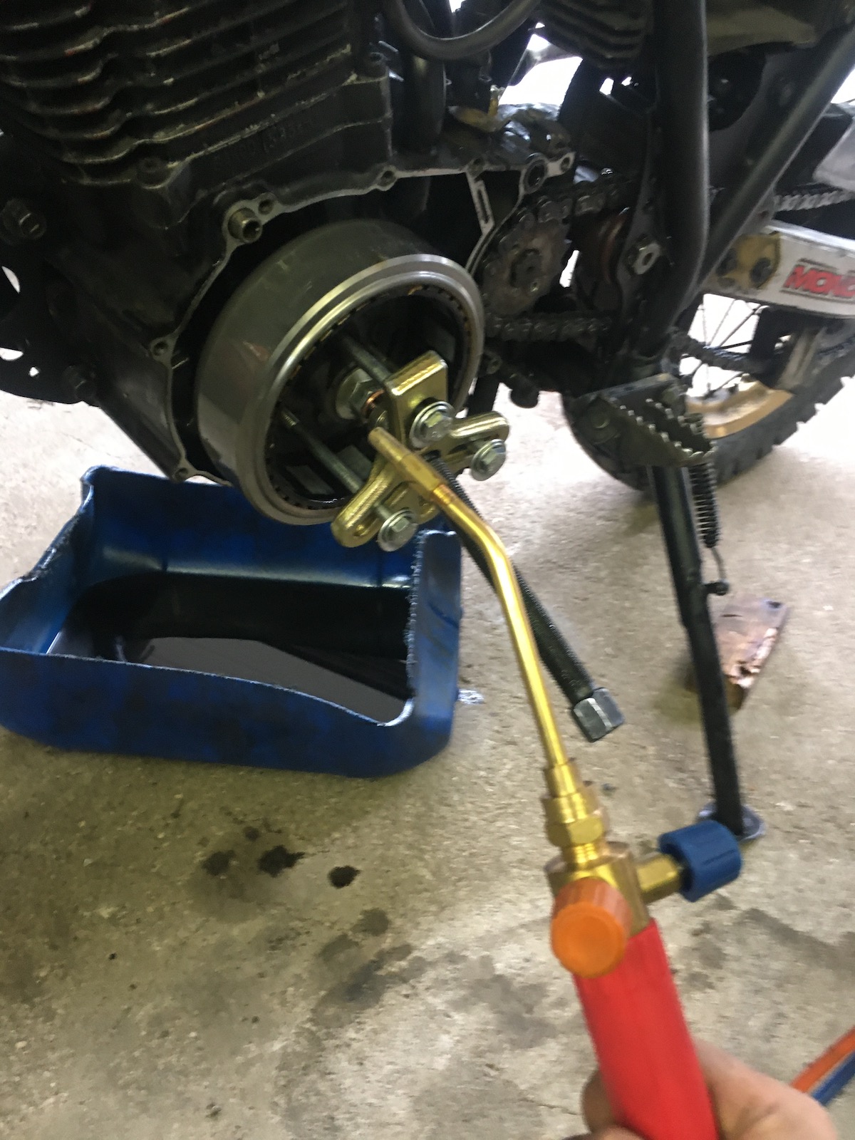

kleiner Nachtrag noch, wie hast du die Mutter des Rotors gelöst? Ich dachte, ich wäre besonders schlau und wollte das noch im Rahmen, mit eingelegtem Gang und Bremse machen. Da hat dann aber die Kupplung nachgegeben...
Es heißt immer, dass es kein Spaß ist, den Rotor runterzukriegen... und die Leute, die das sagen, haben absolut recht. Aber mit einem Hartlöt-Brenner kann man dann punktuell den Rotor so erhitzen, dass er sich (relativ) problemlos abziehen lässt. (Der Schnalzer war aber trotzdem nicht zu verachten.)
Und sorry, daß ich mich hier in deinem Faden so breit mache - ich lerne halt auch gerne, ohne eigene (teure) Fehler zu machen
Grüße aus dem Grenzland,
Karl-Heinz
Karl-Heinz

Ja, die Rotormutter ist nur mit dem Schlagschrauber aufgegangen. Der Rotor wollte dann auch mit dem Hartlötzeug an einer Stelle gewaltig angeheizt werden, damit er runtergeht. Das ist aber von Moped zu Moped ganz unterschiedlich. Angeblich gibts auch welche, wo es ganz leicht geht.
