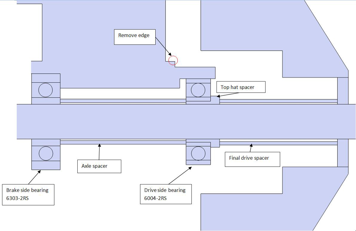

Hallo Ralf,
Das ist leider nicht so einfach. Die GSXR K2 Gabelbrücke hat einen Konus, damit sitzt die Brücke dann auf dem Gabeljoch und hat dann keinen Einfluß mehr auf die Einstellmuttern. Um deinen Vorschlag umzusetzen müsset ich den Konus entfernen damit die Brücke weiter runter kommt. :?
Ich werde nun ein neues Joch machen lassen, dann passt das Ganze richtig.
Nächstes Thema ist die XV535 Hinterradnabe...
Es gibt ja mindestens 2 Varianten, die Nabe in die XV750 hineinzubekommen.
-15er Achse
-17er Achse
-Sonstige?
eigentlich würde ich gerne die 17er behalten, finde dazu aber relativ wenig Info. Dieses Bildchen, dann wars das schon.
http://3.bp.blogspot.com/-128-f-1E8Hk/T ... iagram.JPG
Was würdet ihr empfehlen?
Ausser Mitte einspeichen würde ich mir auch gerne sparen. Bin eher der symmetrische Typ :roll:
Falls Ihr da Zeichnungen der Änderungen habt, bin ich natürlich nicht böse :beten:
