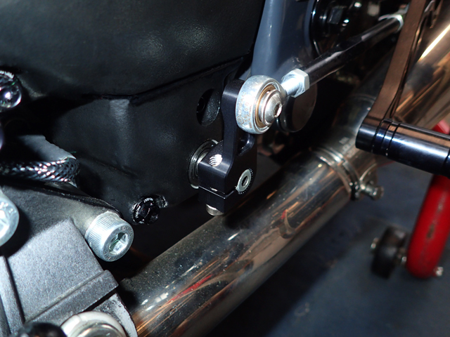

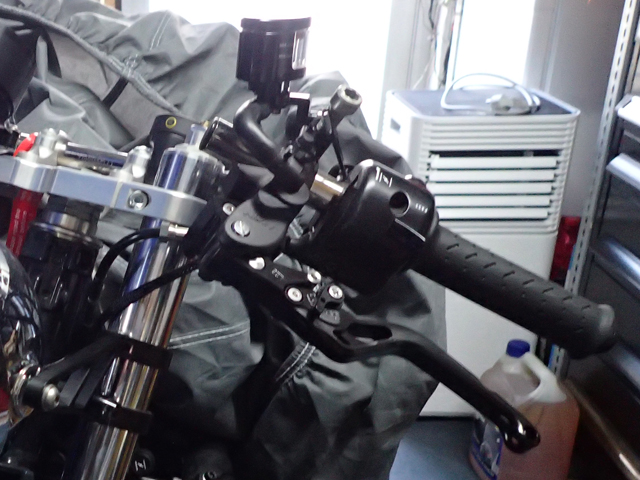

Passender Ersatz für die zu langen und etwas langweiligen Handhebel :
Beiträge: 5597
MoinZ
Hier war heute Weihnachten ... :grin:

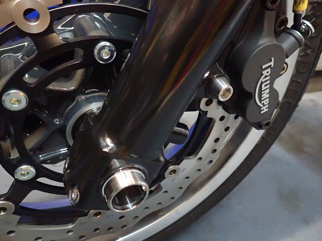

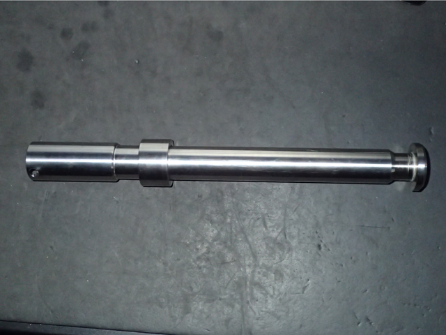

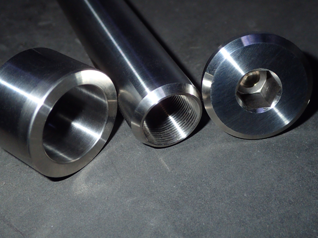

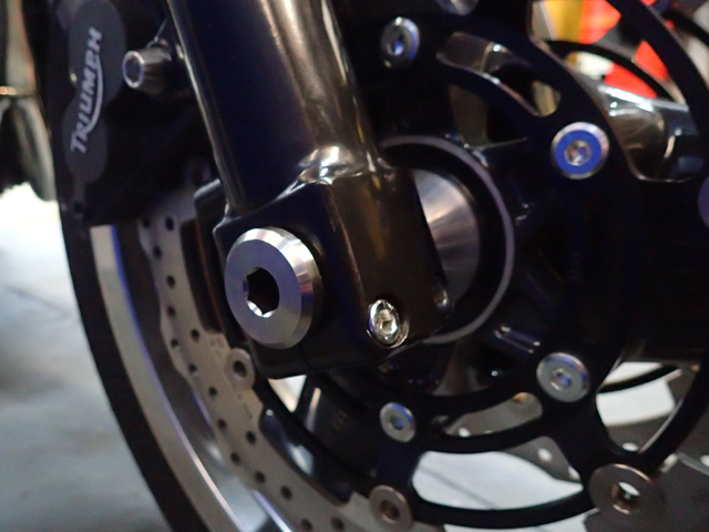

Titanachse samt Schraube und Distanz sind endlich fertig und angekommen.
Auch der nette kleine Schalthebel bereitet Freude.

Schinder hat geschrieben: 17. Nov 2021 Titanachse samt Schraube und Distanz sind endlich fertig und angekommen.
Moin.
Fein. Drehen lassen? Was sagt der TÜV dazu? Wenn er es sieht…

Ein besonderes Schmankerl wäre eine Mutter, die hinter dem Innensechskant offen ist, sodass man in der idealen Position durch die Achse durchgucken kann.
Beiträge: 5597
hellacooper hat geschrieben: 17. Nov 2021 Fein. Drehen lassen? Was sagt der TÜV dazu? Wenn er es sieht…
Wäre noch was für die Guzzi…
Ja, drehen, fräsen und erodieren.
Auch für die Guzzi machbar.
TÜFF ?
Der findet das klasse und will auch sowas.
Thomas !
Dekadenz ?
Nein, Schrauberporno ..... :grin:

Jochen geiler Scheiß!
Haste beide Bauteile mal gewogen? Da würde mich ja der Unterschied mal interessieren.
Passt die Achse auch so bei meiner Gabelkombi?
Beiträge: 5597
theTon~ hat geschrieben: 18. Nov 2021 Hast mal beide Bauteile mal gewogen?
Wiegen ... ups ... ich wusste, ich hatte was vergessen ... :?
Gefühlt etwa zwei Drittel Gewicht weniger.
Ich hol das aber mal nach.
Ja, passt auch bei Dir.
Nur die Distanzbuchse nicht, die hatte wir extra passend
angefertigt für die Vorderradgeschichte.
Lässt sich aber auch in diesem Fall so machen.
Ich grübel noch auf den Hinterrardachse rum.
Bei Deinem Moped sind die Enden ja sichbar,
bei meiner Excenterschwinge nicht.
Denke, ich lass mir dafür nur die beiden Schrauben machen.
Aber ich kenne jemanden, der hat die Maße für
Deine hintere Achse samt Mutter.

nicht ganz die Hälfte des Gewichtes wirst du bei etwa gleicher Bauweise/Volumen einsparen...
spezifische Gewicht: Stahl 7,8, Titan 4,5
sven
Beiträge: 3602
Registriert: 23. Jan 2016
Motorrad:: Yamaha
Beitrag von sven »
theTon~ hat geschrieben: 18. Nov 2021 ... Bauteile mal gewogen?
Also die Ti Achse für meine XT mit r6 Gabel mein ich wiegt 230g, die von
Jochen dürfte ähnliche Maße haben, also auch ungefähr so schwer sein ...
Für deine Seeley würde ich dir vorn keine Ti Achse empfehlen, wenn
ich das richtig erkenne hast du da die alte FZR-Gabel mit der 15er
Steckachse drin. Das würde dann womöglich etwas instabil (Titan
ist um einiges weicher als Stahl, deshalb flexen Ti Achsen mehr als
die Serienteile).
